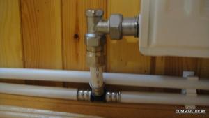

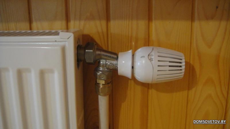

Сегодня ставил термостатические головки ГЕРЦ - ДИЗАЙН-МИНИ на батареи Пурмо. Снял пластиковый колпачек, под ним термостатический клапан и на нем цифры от 1 до 5. Я так понимаю, что при установке необходимо совместить одинаковые цифры на клапане и головке. На головке изначально 5-ка совмещена с риской. Тогда получается, что риска находится то сбоку, то сверху, то снизу. А это не очень удобно.
Я правильно все делал?

Цифры на термостатическом клапане не связаны с положением термоголовки, предназначены для его предварительной настройки, в Вашей лучевой схеме отопления она не нужна.
Ставьте термоголовки как удобно.
