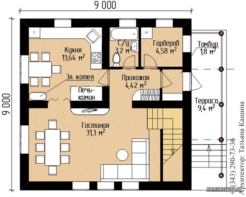

ильбарс
Регистрация: 13.11.2013
Сообщений: 3
Покритикуйте проект
ильбарс вне форума Ответить с цитированием
Старый 13.11.2013, 14:30   #4 или 163519
Сообщений: 12,660
картинку первого этажа вставьте, плиз

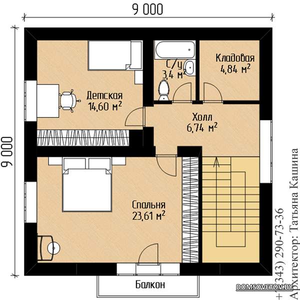

Сообщение от ильбарс Посмотреть сообщение
Покритикуйте проект
Фуфел! У мну в 8 на 8 влезло 3 спальни и санузел на 2 этаже. Вобщем архитектор диплом мммм на день рождения подарили.
Старый 13.11.2013, 14:52   #6 или 163521
Kuzbar
Аватар для Kuzbar
Регистрация: 04.12.2011
Сообщений: 2,803
У меня на втором этаже влезла гостиная, 2 спальни, санузел, большой гардероб (можно при желании в спальню переоборудовать) и балкон 20м2 - дом 8*13
Старый 13.11.2013, 15:20   #7 или 163522
Вик
Мне всё по.....
Аватар для Вик
Регистрация: 04.06.2011
Сообщений: 5,837
Репутация: 29
Да если пройтись по растановке мэбли. Туалетный столик в спальне в углу, учитывая мансардность дома, весьма абрыгинально.
Старый 13.11.2013, 16:21   #8 или 163525
ильбарс
Сообщений: 3
Старый 13.11.2013, 16:40   #9 или 163528
freeze
Аватар для freeze
Регистрация: 10.11.2012
Сообщений: 1,197
Старый 13.11.2013, 16:45   #10 или 163529
Сообщений: 6,711
ильбарс, а почему решили детскую разместить в комнате мЕньшей площади, чем хозяйская спальня? Детям простор же необходим.
