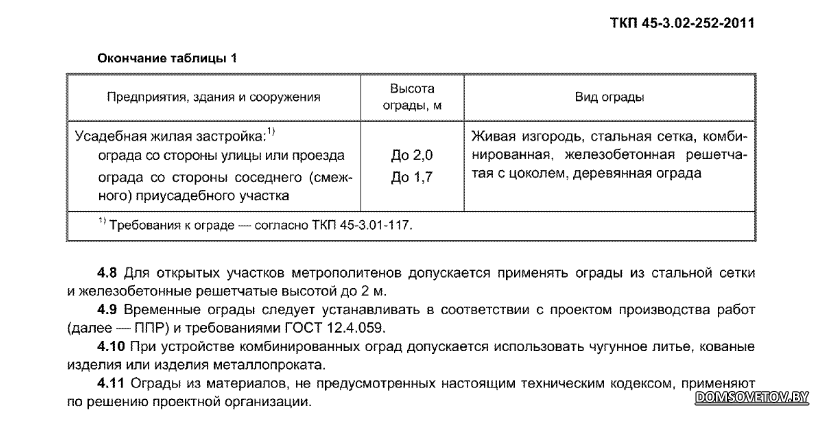

Cлавка, информация устарела! ))
вот новый ТКП.Благоустройство территорий
ОГРАДЫ
Правила проектирования и устройства
Добраўпарадкаванне тэрыторый
АГАРОДЖЫ
Правілы праектавання і ўстройвання
Минск 2013
ТКП 45-3.02-252-2011 (02250)
Попроси Ивана ДОЛБО сбросить этот документ. Не все про него знают, так как он новый.)) но если что- теперь мозг будут парить по нему всем застройщикам)))

В ТКП 45-3.02-252-2011 требования к ограждению жилой застройки точно такие, как и в ТКП 45-3.01-117-2008, т.е. инфа Славки актуальна.
