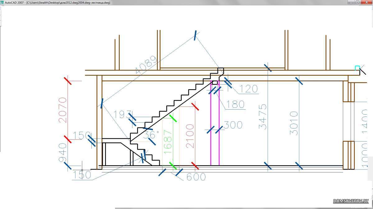

Господа специалисты, нужен совет. Хочу лестницу . Ж/б. Почти всунул в существующий проем , но... Дом деревянный. Под лестницей туалет. На чертеже:
- коричневым разукрашено все деревянное
- сиреневым -стена внутри дома из керамзитобетонных блоков 30см, подпирает балки почти по центру дома, поверх нее монолитный пояс
-белым-бетон
-слева красный размер-проход под балкой
-справа красный размер- высота дверного проема в туалет
На чертеже зеленый размер сильно некошерный получается, боюсь не развернуться будет при подходе к фаянсовому другу при моем росте192.
1)какая минимально-возможная "толщина" лестницы возможна?(на чертеже 150мм, что и так вроде маловато)
2)Пока нет чернового, может сделать уровень пола в туалете ниже коридора сантиметров на 6-8?
3)вообще такое опирание пролета на керамзитную стенку имеет право на жизнь?
