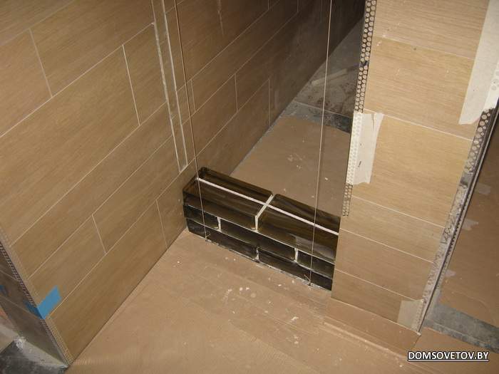

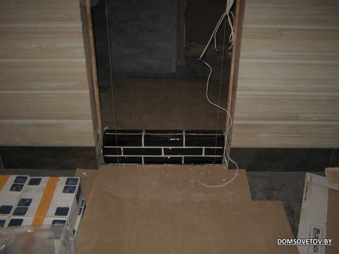

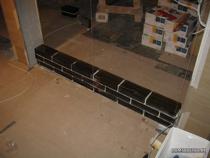

Укладка стеклоблоков Seves. Делал 3 года назад заказчику камин, ну вот он и привлек меня на укладку стеклоблоков. Не нашлось мастера в Минске.
Стены будут с подсветкой внутренней.
Клей белого цвета не вписывается в цвет помещения-ничего белого в помещении нет, поэтому кладка в пустошов с последующей фуговкой..

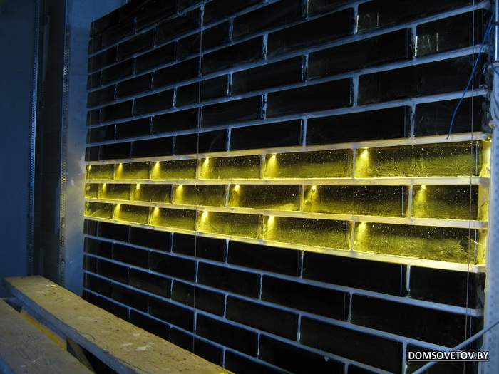

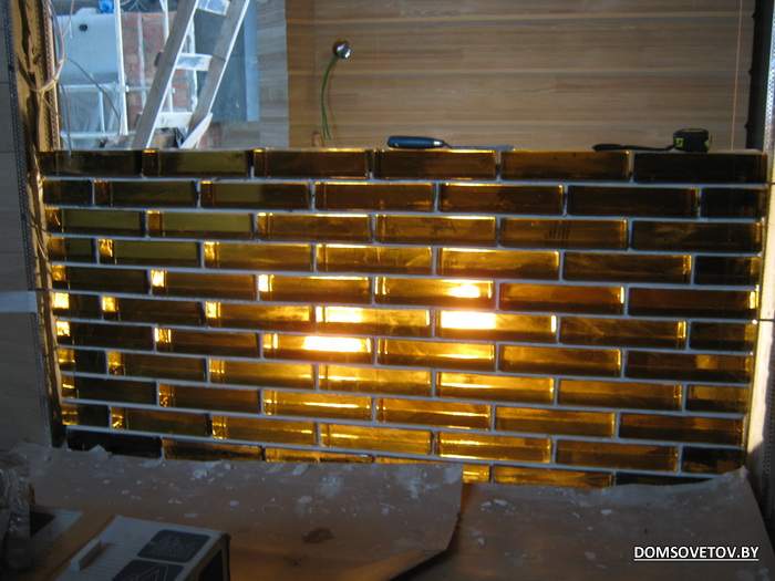

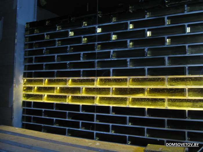

Что выходит

ОИК-4, Подсветка LED IP 68 внутри между стеклоблоками Или как то подругому реализовали??

ОИК-4
Аватар для ОИК-4
Регистрация: 14.06.2011
Адрес: Минск-город Герой
Сообщений: 1,717
Репутация: 29
В шве между блоками

ОИК-4, Спасибо Я так и думал

Так не делают. Для подсветки блоков таким образом кирпич вставляют в пластиковые кассеты а не на раствор кладут
