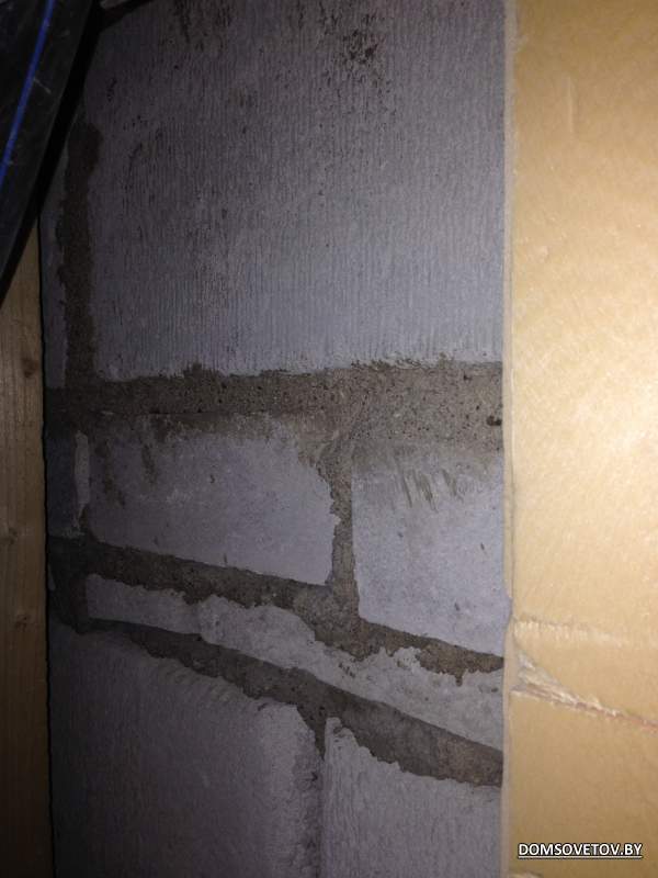

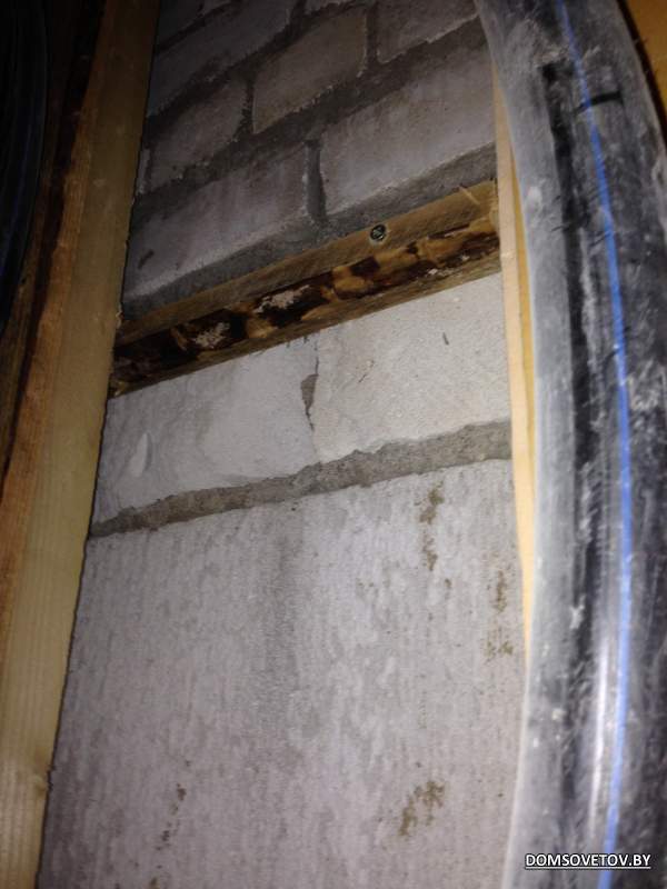

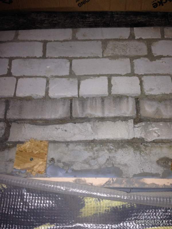

Фото фрагментов стен недостроя, который я купил. Уж не знаю, собирались ли все предыдущие хозяева в этом жить, или нет.
Единственное, что вызвало одобрение - раствор. Его и перфоратор не сразу берёт.

толстый слой штукатурки скроет все косяки.

Сообщений: 2,044
Только он не восстановит теплозащитные свойства и несущую способность.

Купил то зачем если видел что и штукатурка не поможет? Может ещё обоями?
Во-первых, это теперь гараж.
Во-вторых, купили мы это чудо в первую очередь из-за участка.
В-третьих, я постарался максимально исправить все косяки. Хоть это и дорого.

lexarum
Регистрация: 07.04.2013
Сообщений: 208
эта кладка еще не самая страшная. Хотя непонятно зачем замуровывать деревянную балку в стену как на 3-м рисунке.

Сообщений: 2,044
Сообщение от lexarum Посмотреть сообщение
Это не балка, и не замурованная. Стены ещё и кривые, и приходилось обрешётку вытягивать брусками разной толщины.
Кстати да. Я конечно и хуже варианты кладки видел. Но именно такие рога и копыта - первый раз.
