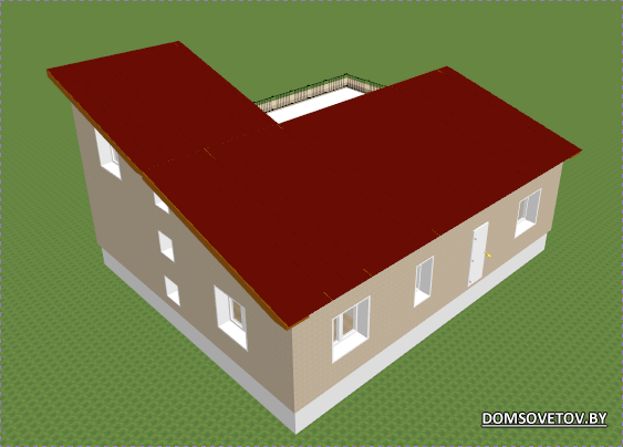

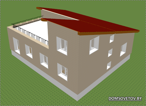

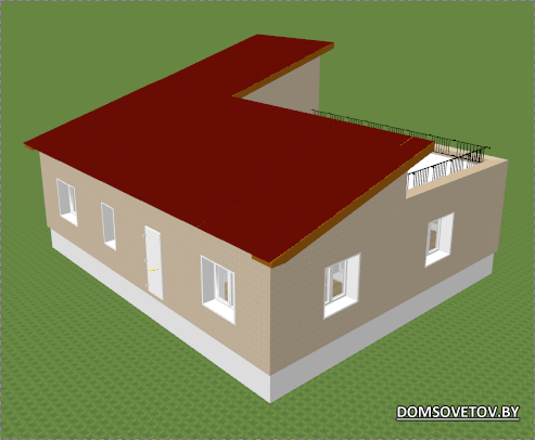

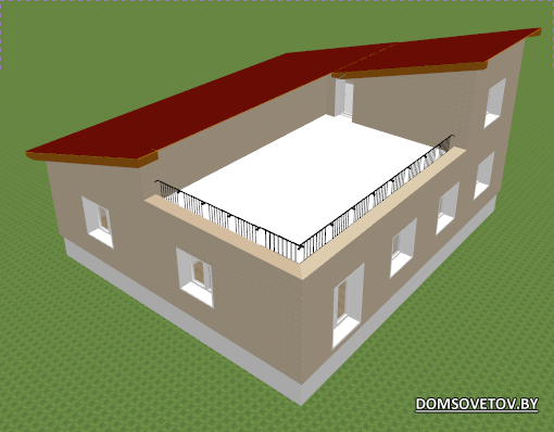

Результатом ваших советов в будущем должно получится какое-то похожее на вот это строение:
