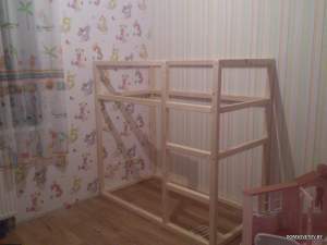

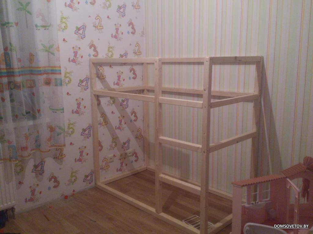

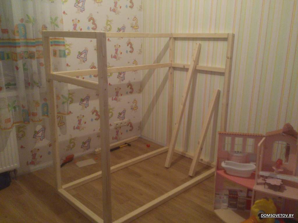

Уже имеется две темы на данном форуме по производству детских кроваток.
Решил сделать отдельную тему, т.к. моя кроватка будет не для младенцев, а уже на возраст постарше. Моей дочурке скоро исполнится 4 года и как многие детишки, она любит карабкаться ввысь и таится в тайниках.
В общем, с супругой решили сделать кровать-чердак. Идею сперли у IKEA.
Сразу скажу, что у меня нету торцовочной пилы и фрезера, потому торцы получились кривоватыми, а соединения делал на конфирматах.
На данный момент потрачено 300тыс на брус 45x50 (по 10тыс за метр, техсушка, струганный). 50тыс на конфирматы и ~60тыс на спец сверло для них.
Кровать еще не готова, поэтому выкладываю промежуточные фото:
TBD... (продолжение следует)
