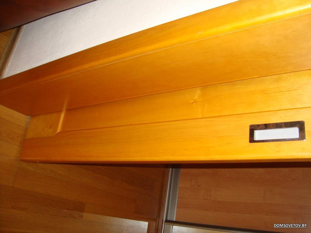

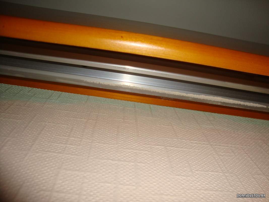

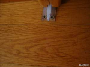

Славка у меня есть раздвижные
не правильно прицепила
сверху карниз снизу две маленькие пластиковые штучки...

Kuzbar, а по-детальнее фотки можно прицепить????
Старый 13.04.2014, 16:46   #7 или 184480
Kuzbar
Аватар для Kuzbar
Регистрация: 04.12.2011
Сообщений: 2,834
А какие детали нужны

Kuzbar, колдыбается снизу?

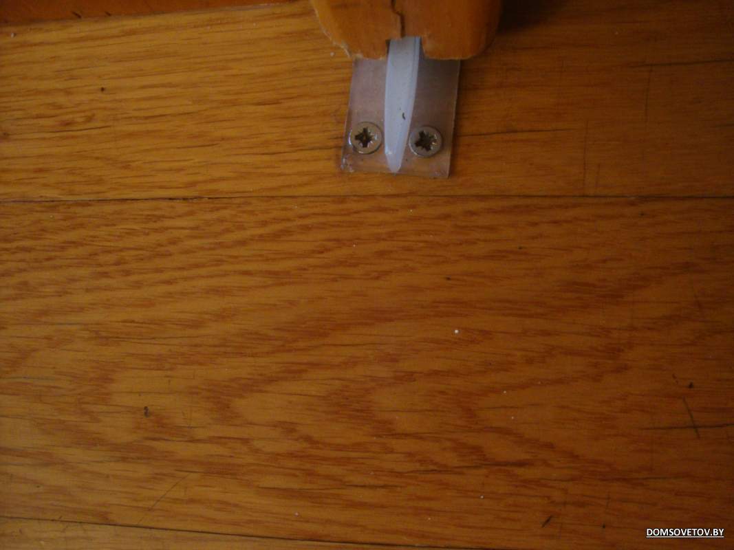

Что бы снизу не колдыбалась нужно у стены спец. штырёк к полу прикрутить. У меня такая конструкция - суперски всё стоит и работает. Этого штырька совсем не видно, т.к. на нём сидит дверь. И ещё не маловажная штука у раздвижных механизмов - это тормоз с доводчиком. Что бы не ляпало, если двери чуть сильнее кинуть. Такие механизмы правда подороже, но этого они стоят.

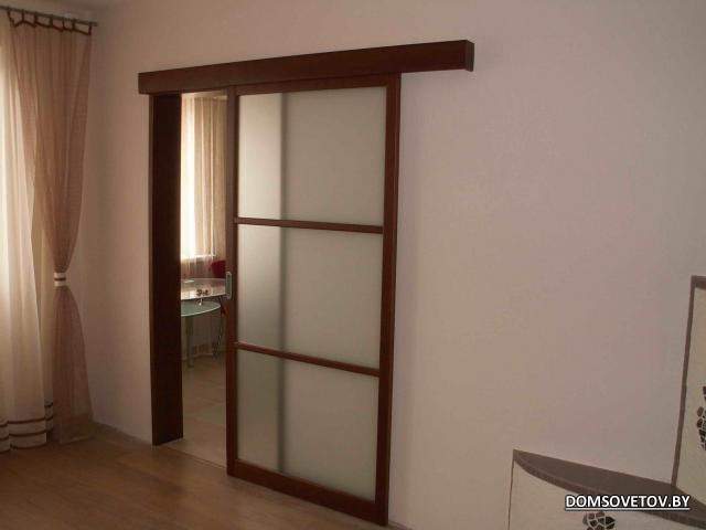

Старый 13.04.2014, 16:55   #10 или 184483
Сообщений: 13,052
Вот типа так хочу
