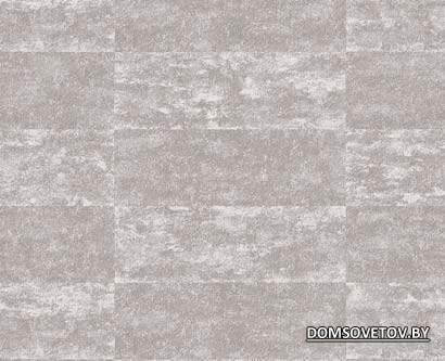

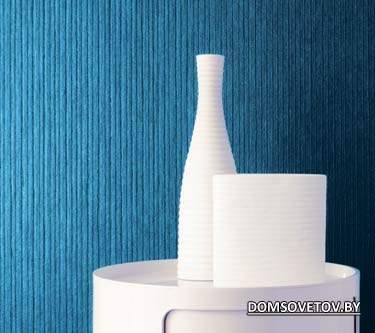

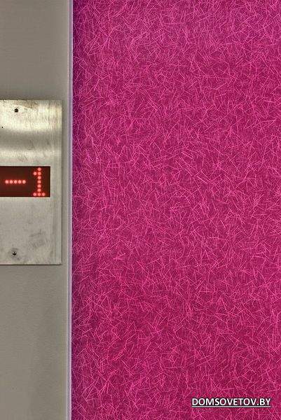

Актуальны ли ещё обои под покраску или они уже вчерашний век?
Просто наткнулся на FantasticFleece от Капарола "Стеклообои из натурального материала, с большим выбором структурируемых варцем или выполняемых специальными способами печати настенных покрытий для высококачественной креативной отделки" и удивился куче разных структур вместо привычной "ёлочки". Делал ли кто себе такой хренью?
Примерчик
