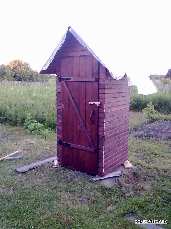

Ни для кого здесь не секрет, что первым на стройке строят...ТУАЛЕТ! Поэтому этот "философский домик", "домик неизвестного архитектора" строители называют "Обьект №1"...
Поделюсь рассказом про постройку такого необходимого, и, на первый взляд, незамысловатого и простого строения как деревянный туалет системы пудр - клозет...
Картинку-исходник принципиально выложу рядом с фото готового изделия поиграть в "найди отличия"

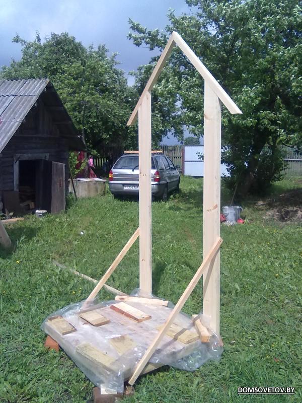

Конструкция нашего "домика" будет условно-разборной - для удобства доставки к клиенту и монтажа (метод "пердячего пара" мне лично несимпатичен)...
Самое главное - основа!

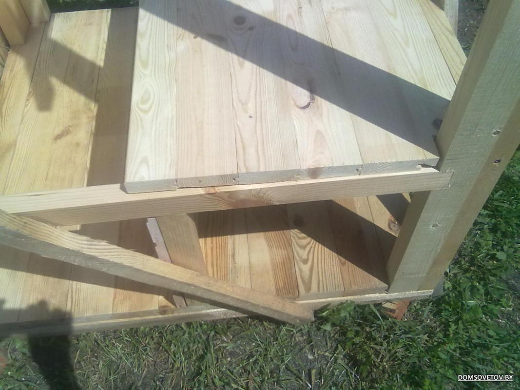

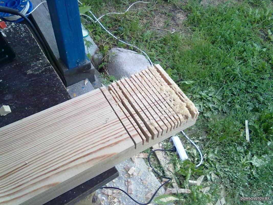

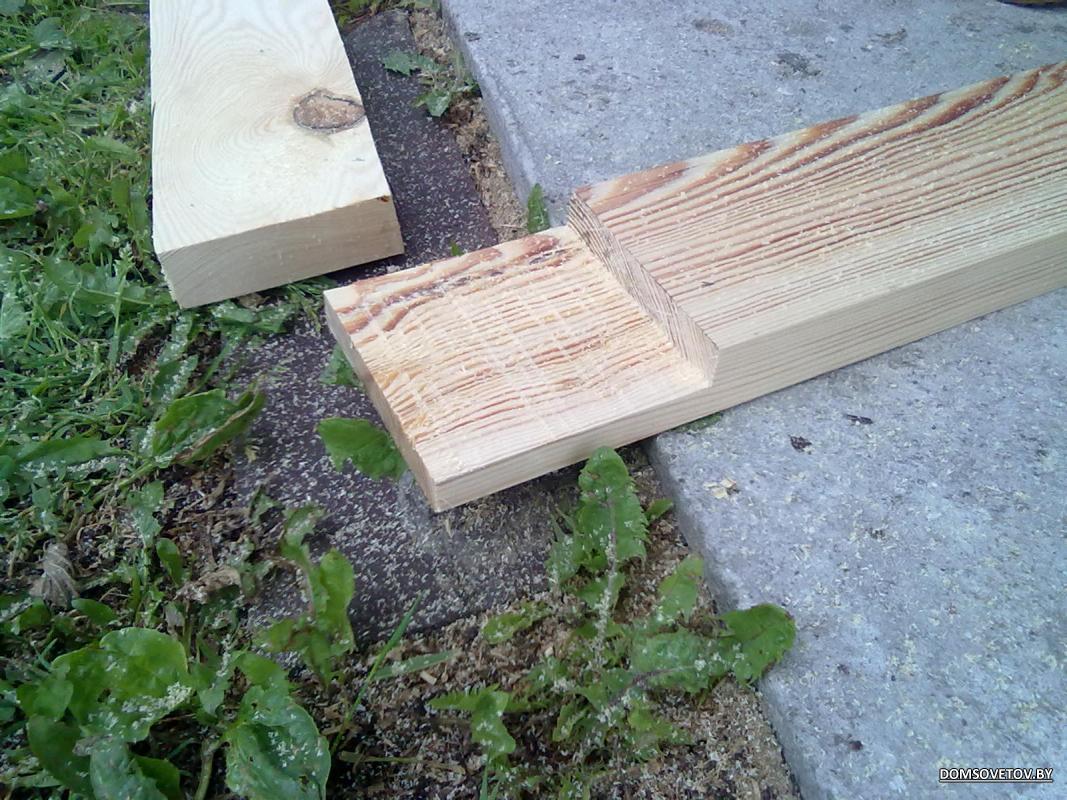

Готовим доски для основания, зарезая их "вполдерева". Лучше всего для этой операции подходит т.н. "паркетка"...

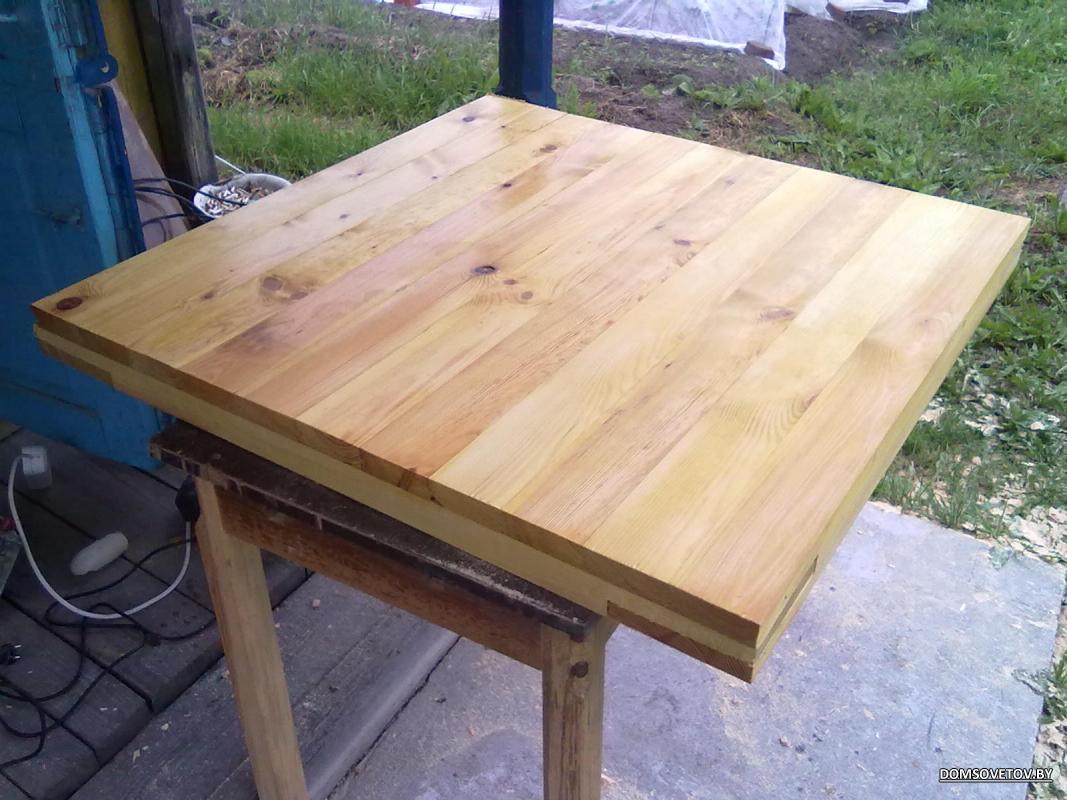

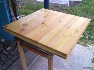

Соединяем при помощи клея и саморезов. Настилаем половую доску, шлифуем, антисептим...
Получаем "квадратик"
---------- Сообщение добавлено в 21:46 ---------- Предыдущее было в 21:44 ----------

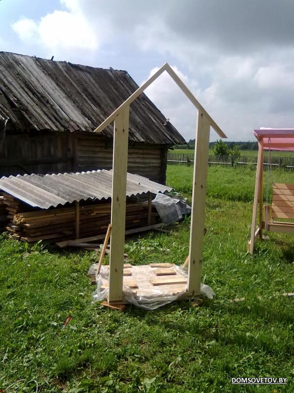

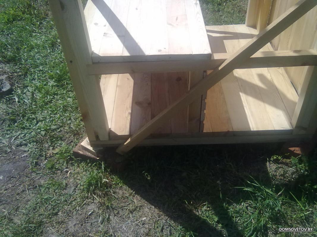

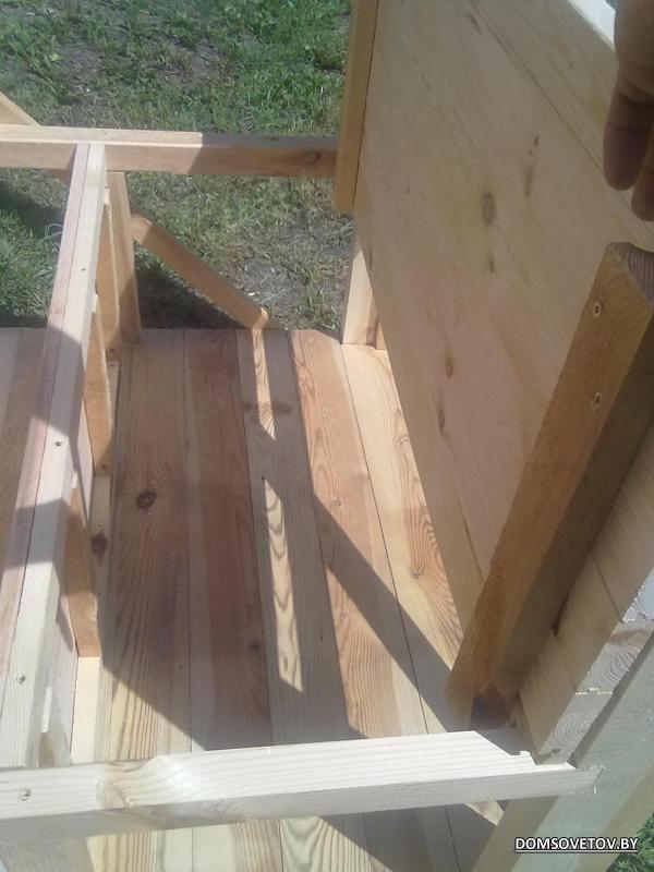

Готовим доски, бруски и прочий пиломатериал для каркаса-основания-скелета...
---------- Сообщение добавлено в 21:47 ---------- Предыдущее было в 21:46 ----------
Чакайце працягу!

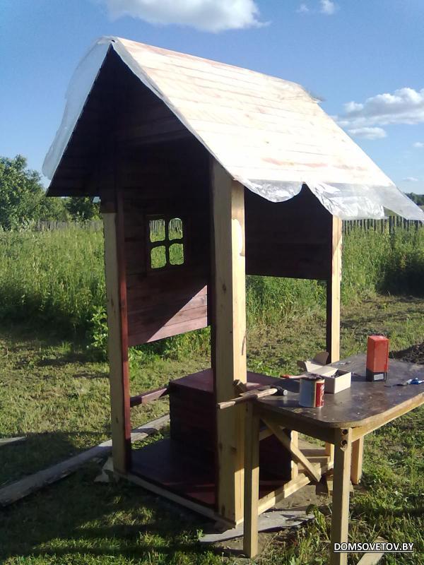

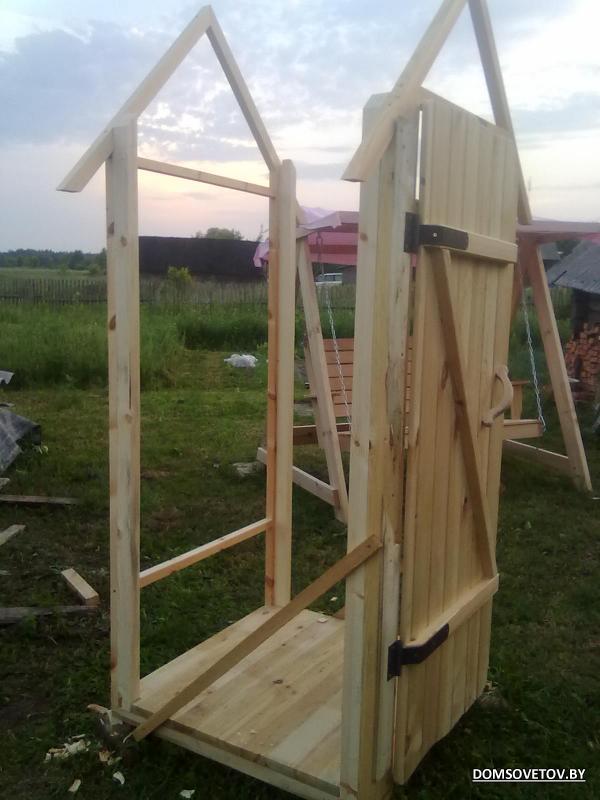

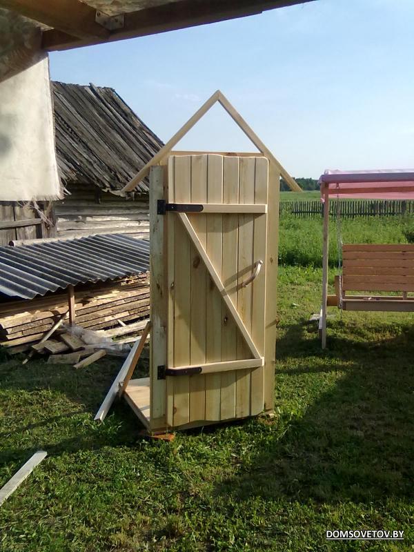

Из блок-хауса, предварительно сострогав "горб", делаем дверь...
---------- Сообщение добавлено в 22:20 ---------- Предыдущее было в 22:19 ----------
Делаем задний каркас
---------- Сообщение добавлено в 22:23 ---------- Предыдущее было в 22:20 ----------

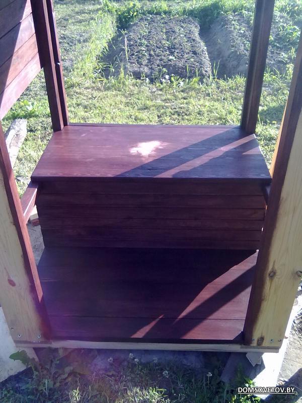

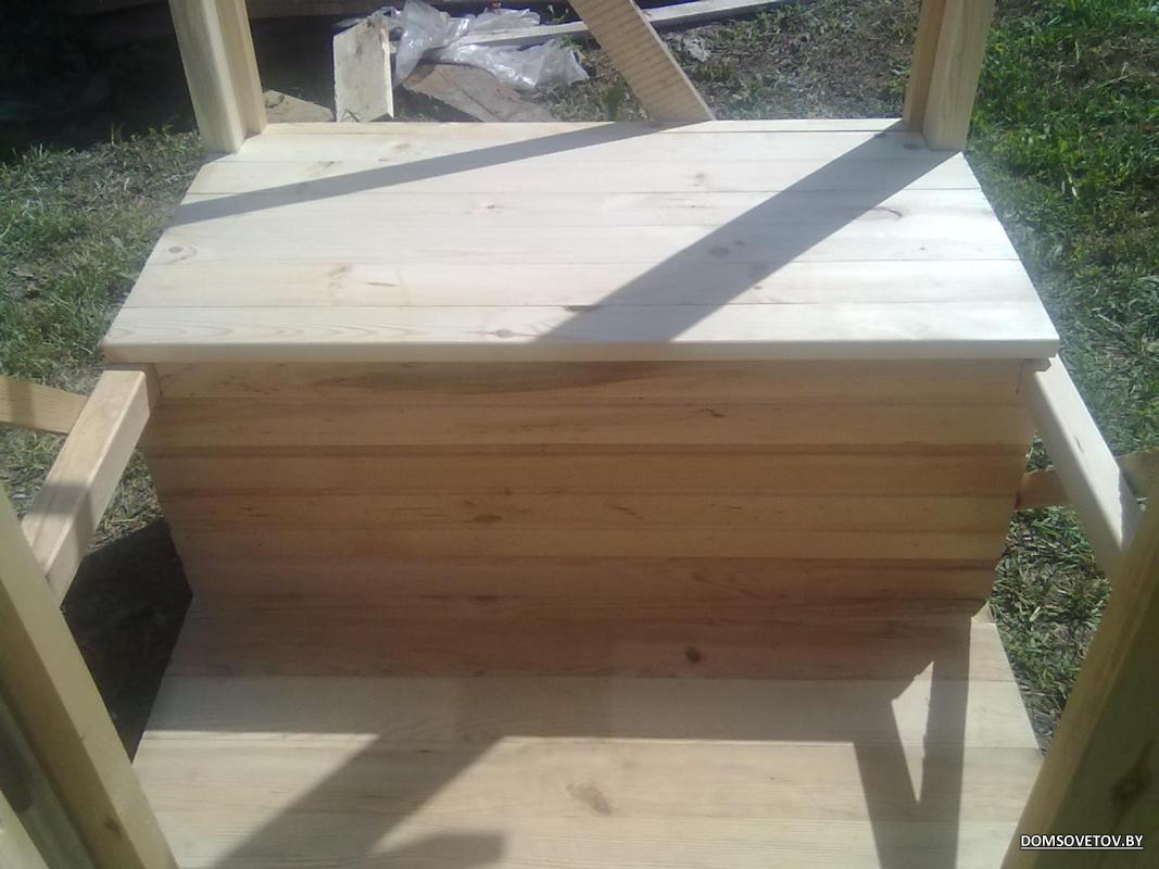

Делаем "трон"

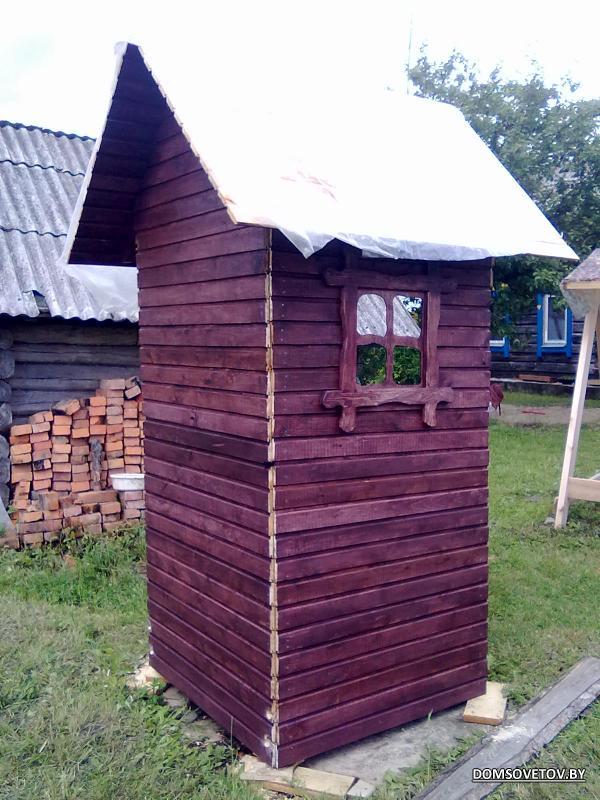

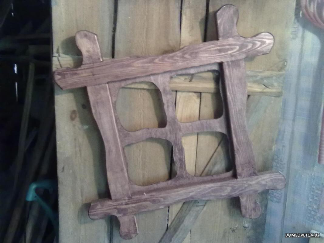

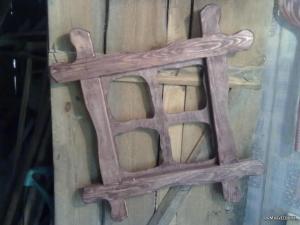

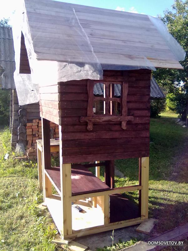

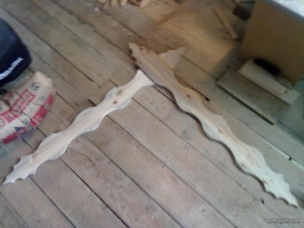

Продолжаем! Делаем окошко
и ветровую доску

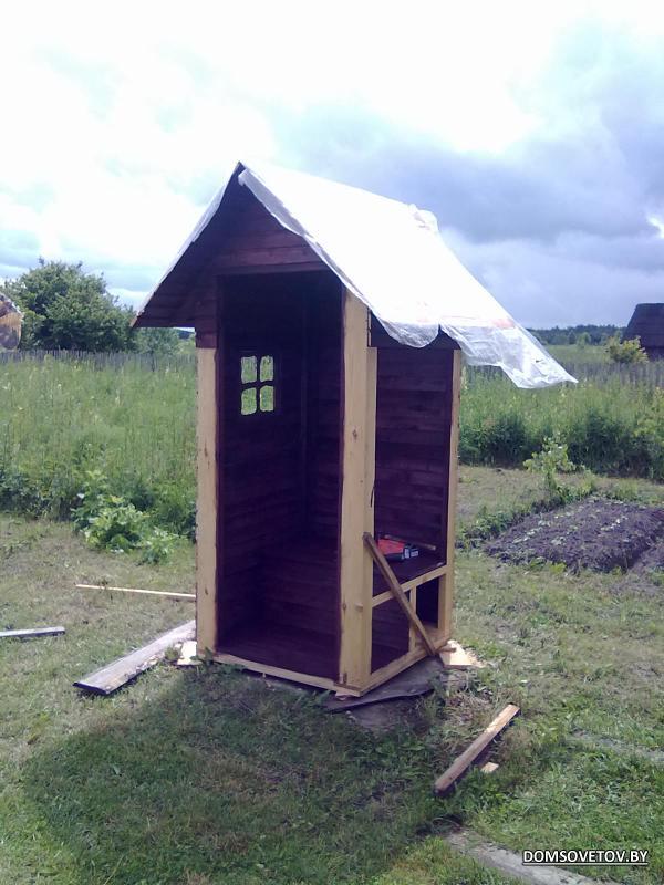

Фото готового изделия ждите завтра, после монтажа...

Все замечательно и красиво, но намного приятнее и удобнее читать прессу когда свет падает не сбоку, а спереди. Окно я бы делал в двери...
