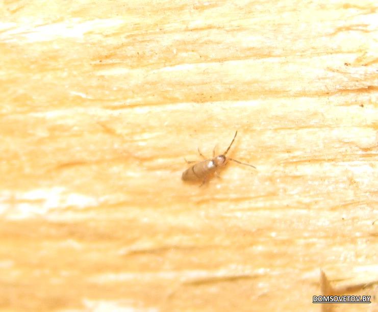

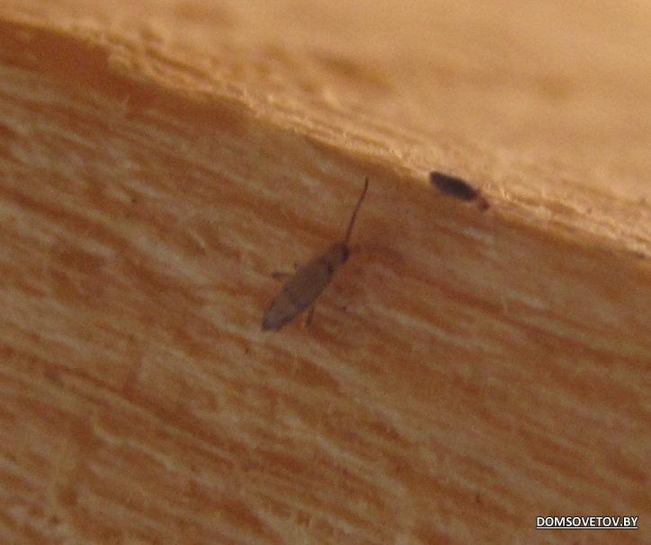

Народ, нужна ваша помощь, срочно!!! Сделали стропилку, через неделю появились вот такие твари и распространяются по ней.
Первоначально бегали маленькие мошки серого цвета, еле видны, двигались когда на них подуешь, так и не заметишь. размеры были меньше 1 мм. Теперь особи подрасли и некоторые из них (что на фото) начали темнеть и размер их стал 1.5 мм в среднем. Признаков, что жрут древесину нет (пока нет).
По виду похожи на жука-дровосека (древоточец), только у него личинки и я так понял сам жук появляется из личинок, а в данном случае жук тупо растет в размерах.
Фото самого жука-дровосека
Что делать, нужен совет по индефикации данного существа, для выбора более действенного метода "лечения".

STASIKAN, обработайте биозащитой... neomid какой нибудь... я думаю он от всех жуков...

Так это эти твари или нет, они вылупляются из яиц, т.к они маленькие еле заметные взглядом и то под лупой, и они растут не из лечинок, похожи на мошки.
Все уже почти куплено ща покупаю средства защиты, чтобы самого себя не отравить вместо мушек, есть нюанс. Стропильник пропарить - нет проблем, а вот обрешетку - проблема, там у меня пленка на стропильнике, потом брус, потом обрешетка, потом осб плита. Под пленку подлезть можно но не везде, что вскрывать пленку для надежности?
Обидно будет если это не дровосек, а мошки, столько кипиша наделать, денег и потом ломай голову как пленку восстановить для вентиляции подкровельного пространства.

STASIKAN, букашки больше на тараканов похожи.

Мне говорили, что для голого (без коры) дерева жуки не страшны. У самого в том году такие бегали по доскам и стропилам. Год отстояло, следов их деятельности не наблюдаю.

Да еще один нюанс, этих жучков не один два, а сотня другая. Я бы сказал целая колония, так быстро не распространяются жуки вредители. Или я ошибаюсь?

Все жуки короеды, дворосеки и т.п. страшны своими личинками - эти червяки и жрут дерево изнутри, где и откладывают яйца, сотни и тыщи яиц. Поэтому должны быть ходы. Если Вы эти ходы не наблюдаете, то это какие-то другие гады.
