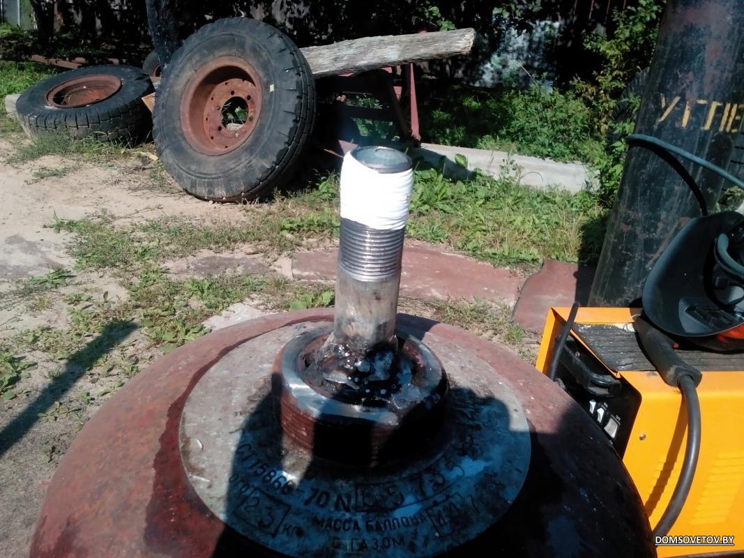

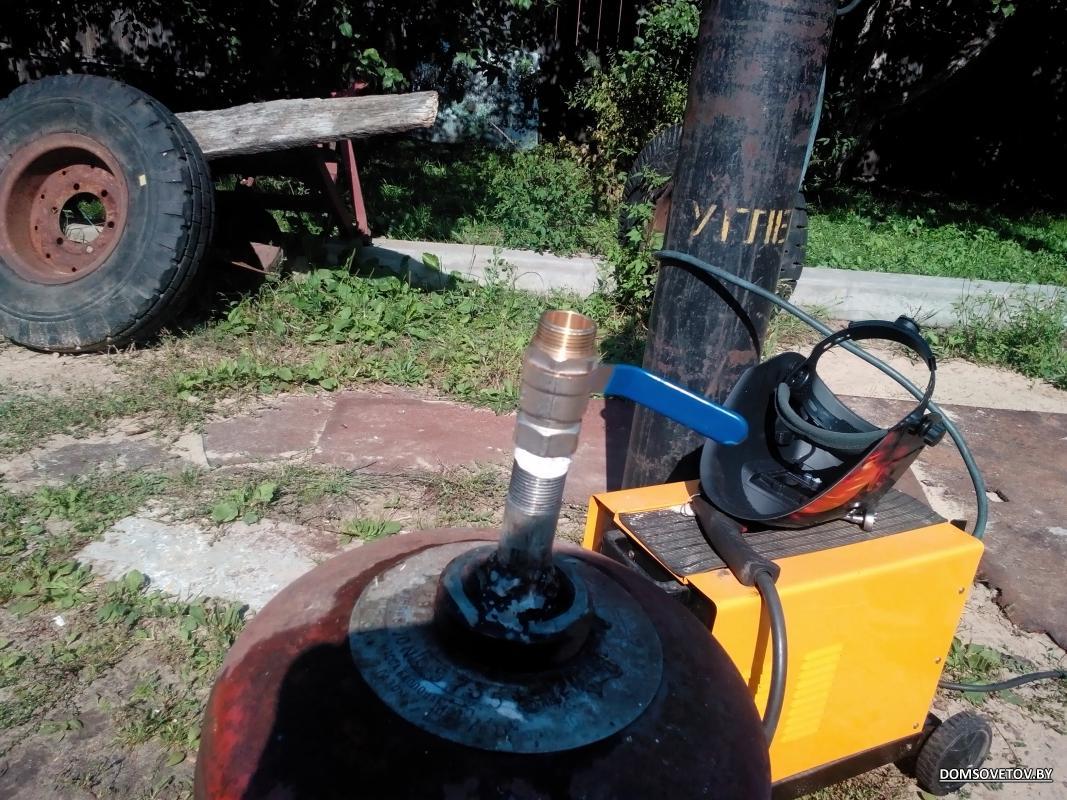

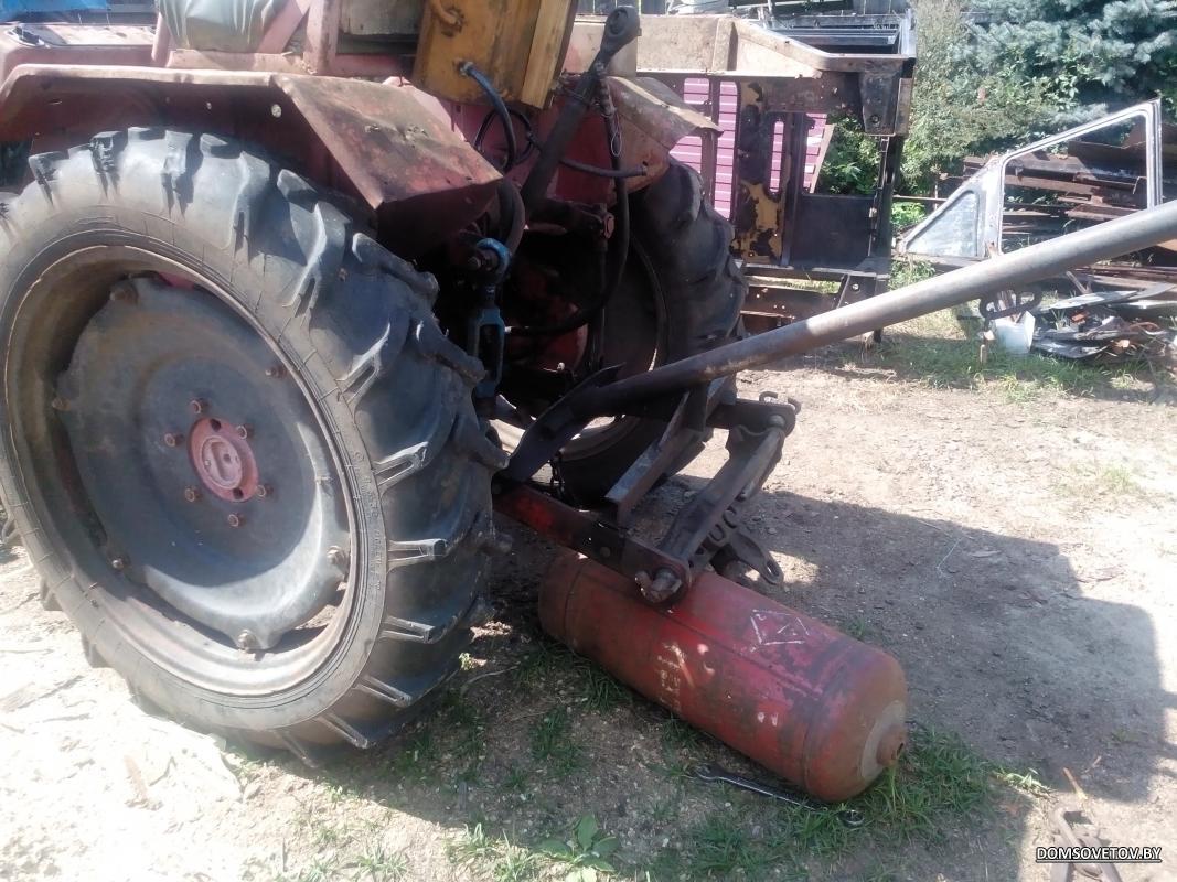

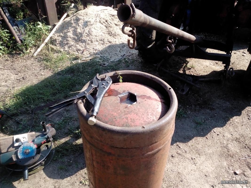

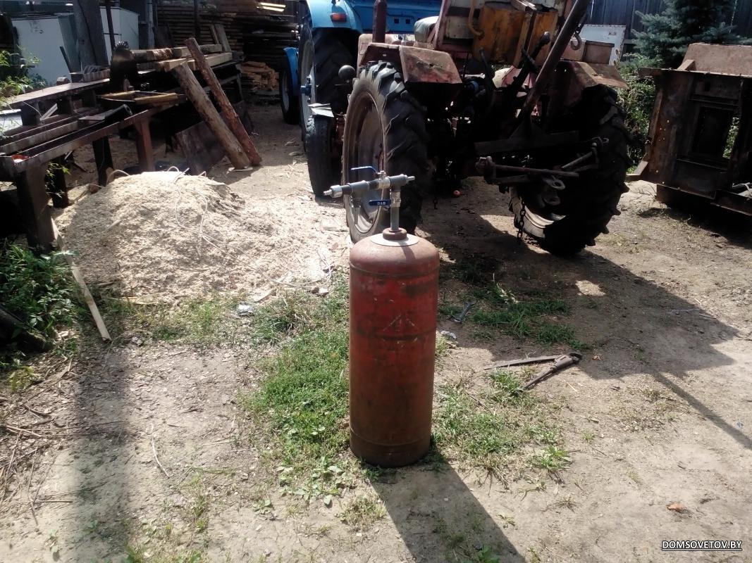

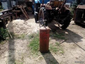

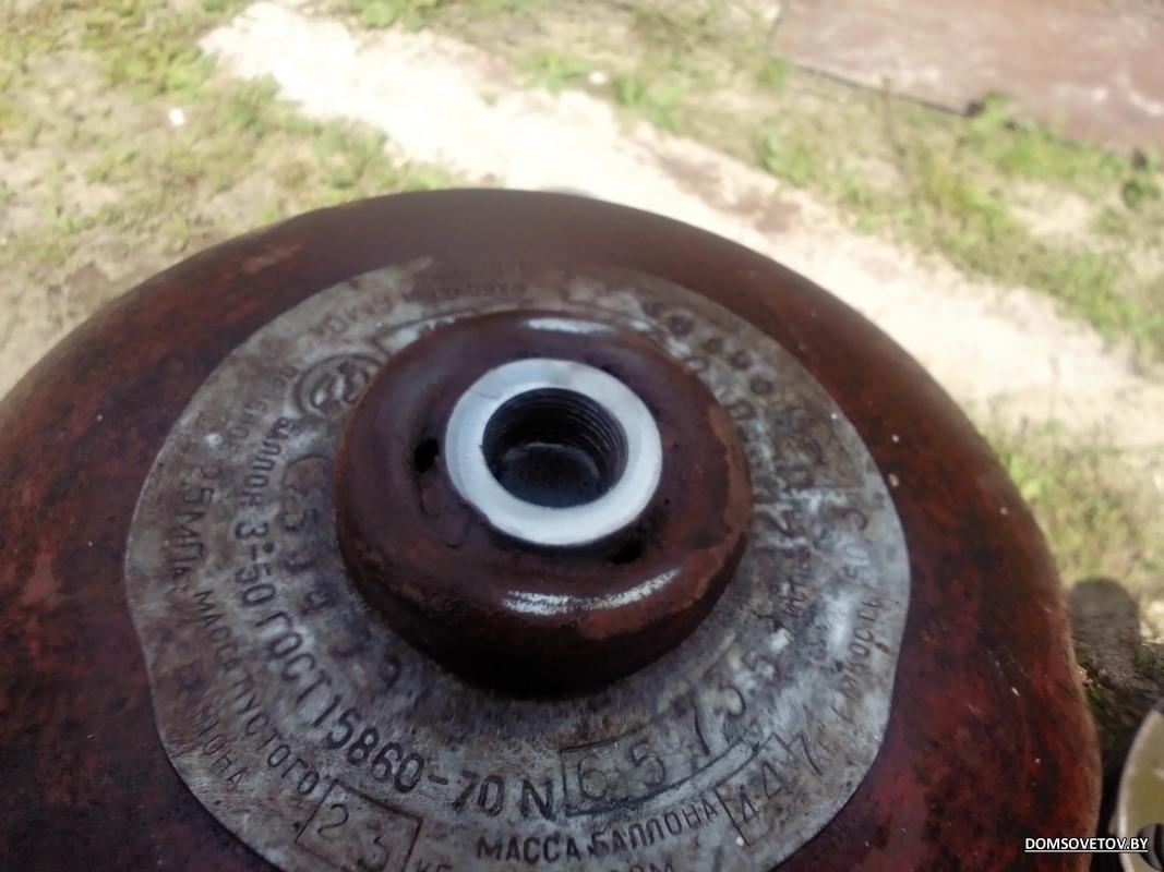

Так как в последнее время настала необходимость много обдирать старого ржавого железа решил склепать пескоструйный аппарат. За основу был взят газовый 40-литровый баллон. Предварительно заказал у токаря сгоны, штуцера, купил 2 крана 3/4 и 1 на 1/2 дюйма, 2 тройника на 3/4. Перевернув баллон краном вниз выпустил остатки газа. Затем, прижав навеской трактора к земле, вывернул сам кран.

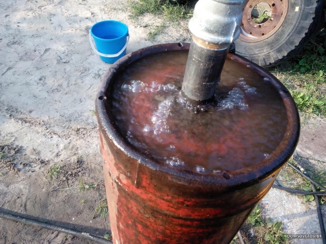

Так как предстояли сварочные работы, а выпаривать баллон не было времени - просто наполнил его водой и начал примерку обвязки.

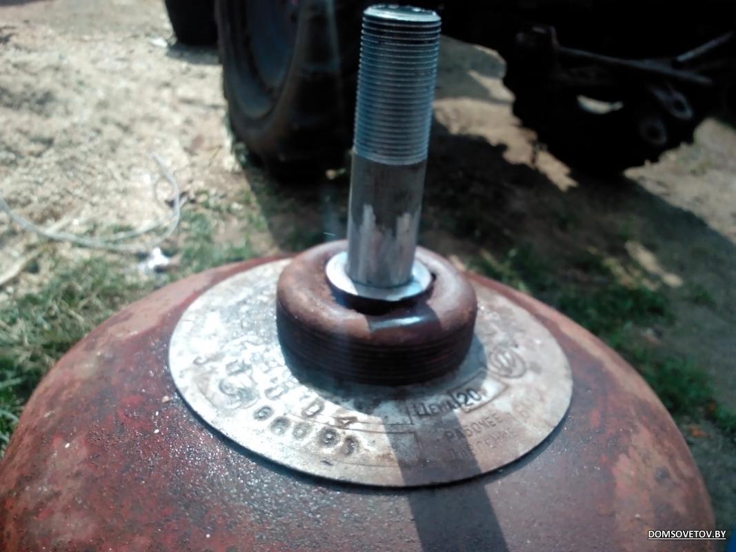

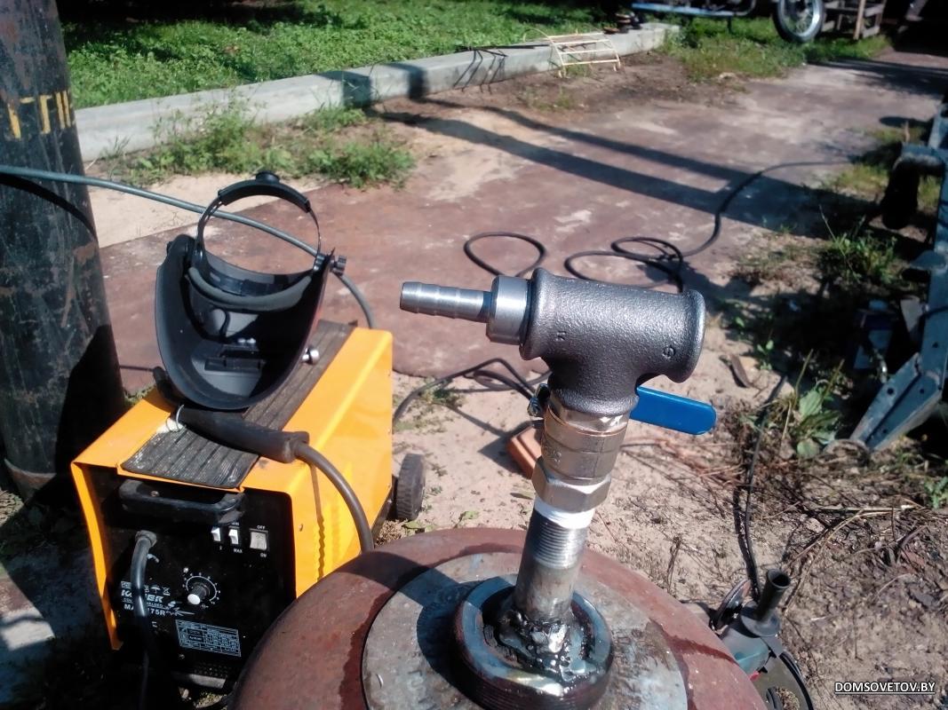

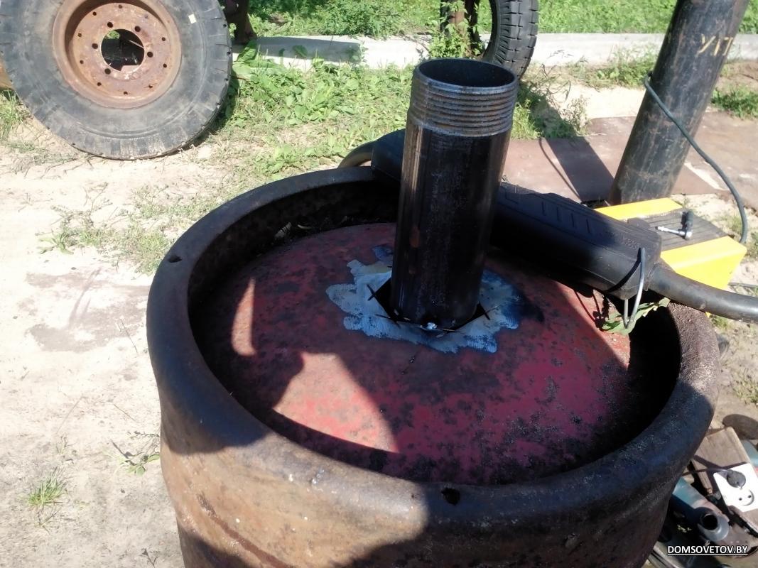

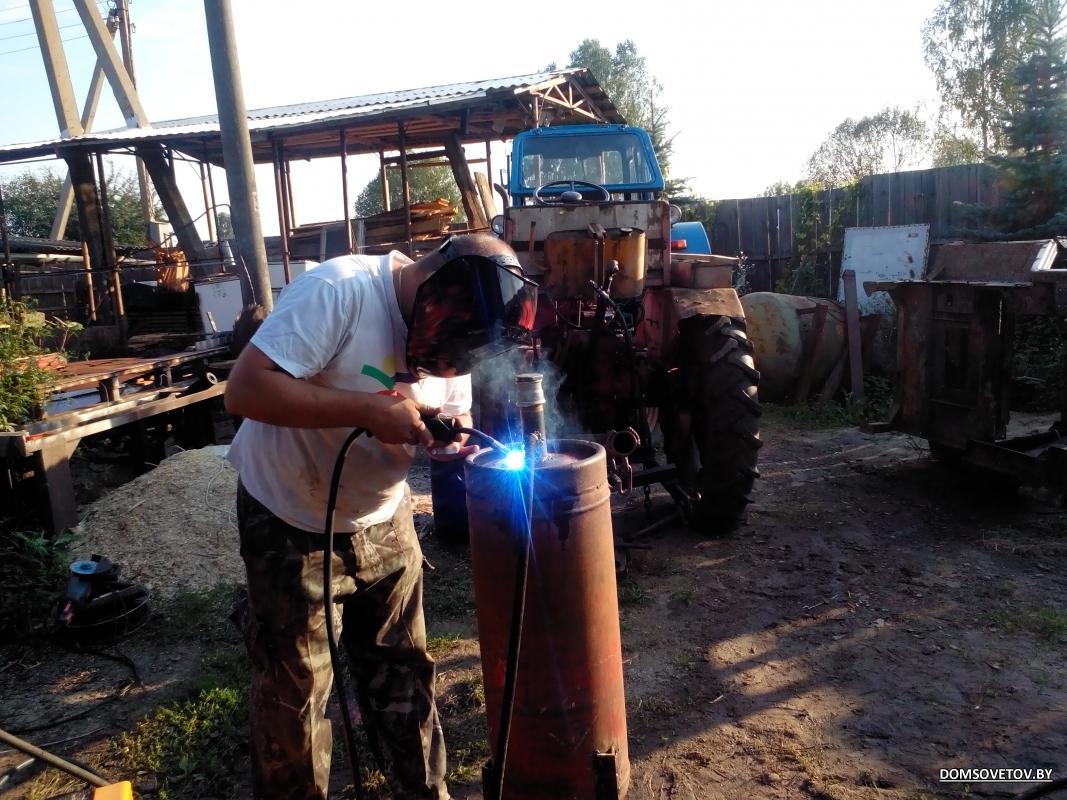

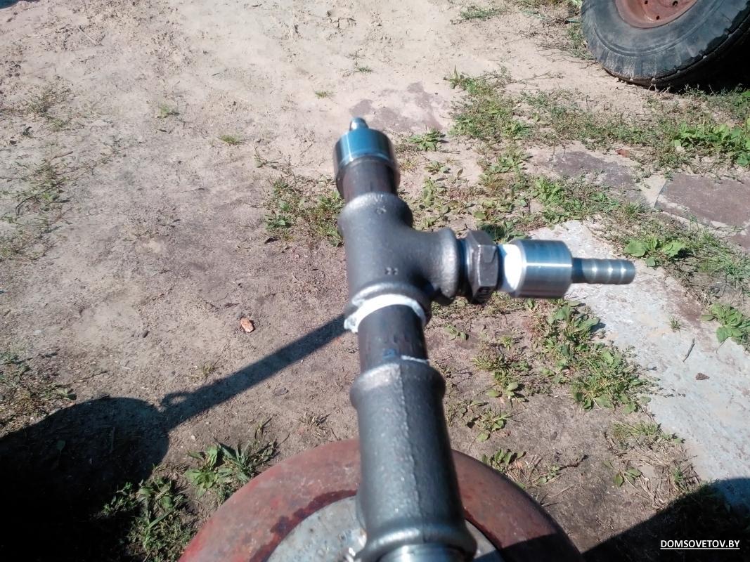

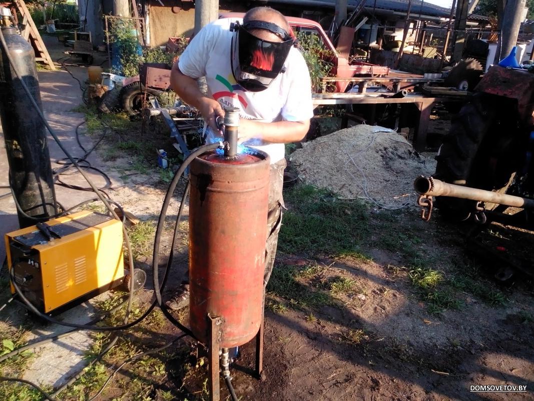

Начинаем сварку. Варил все полуавтоматом большим током. Предварительно убрав ржу и цинк в местах сварки.

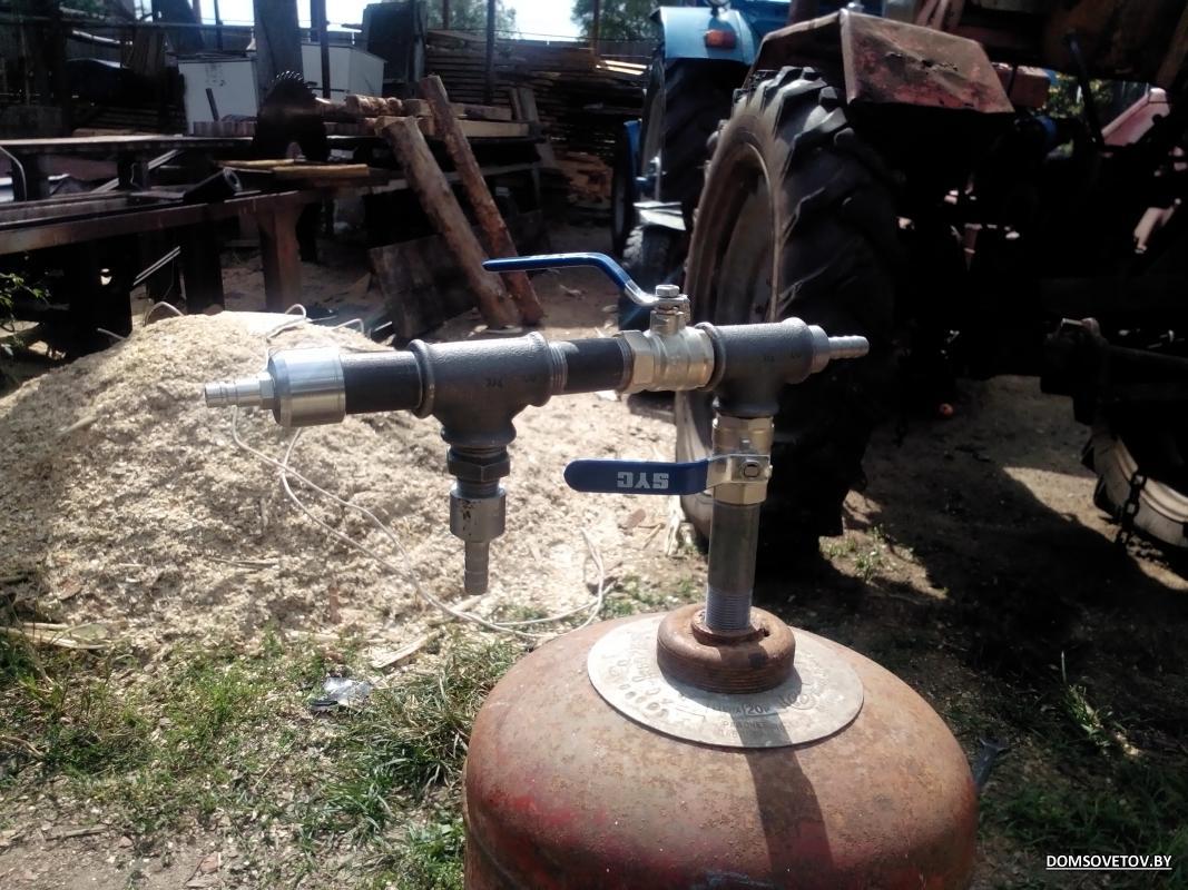

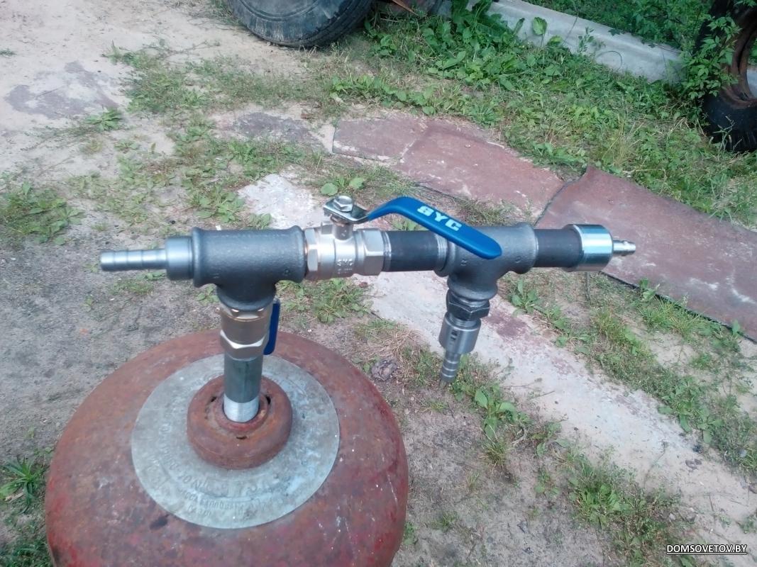

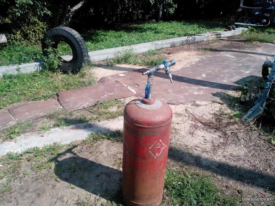

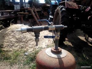

С этой стороны баллона больше варить ничего не будем. Собираем конструкцию. И наспех привариваем три ржавых временных ноги для тест-драйва. В дальнейшем ноги будут отрезаны и прицеплены колесики, бо тягать такой баллон полный песка - пупок развяжется...

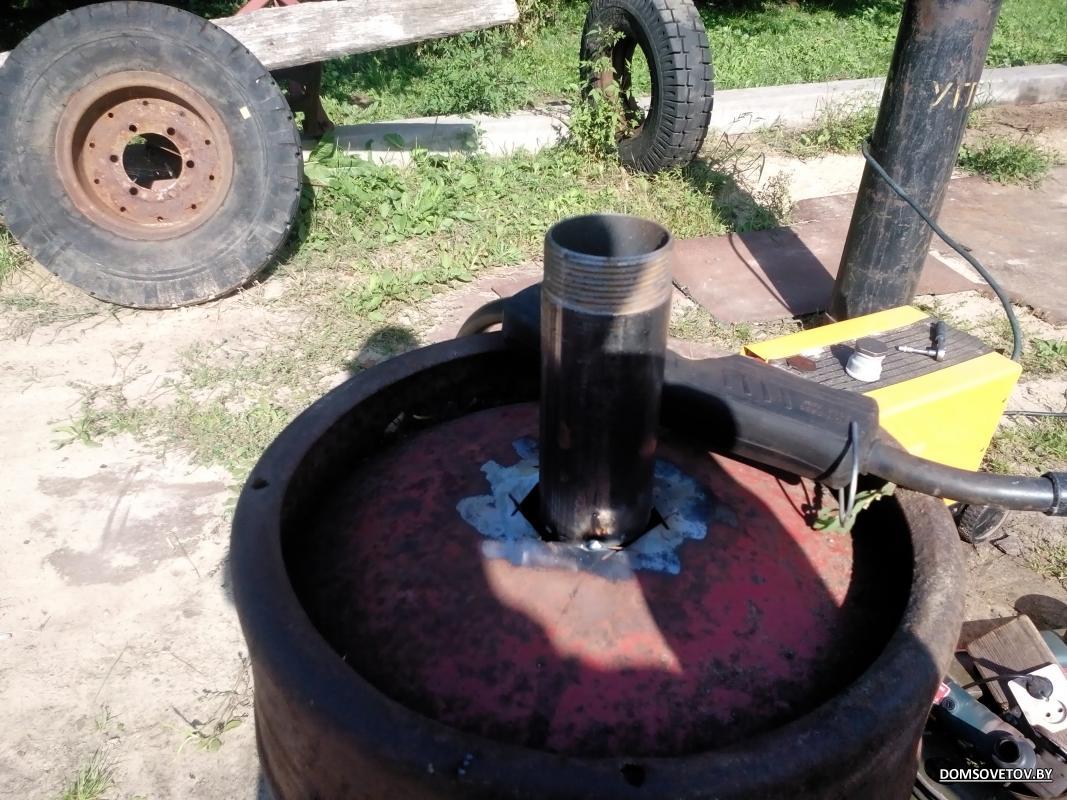

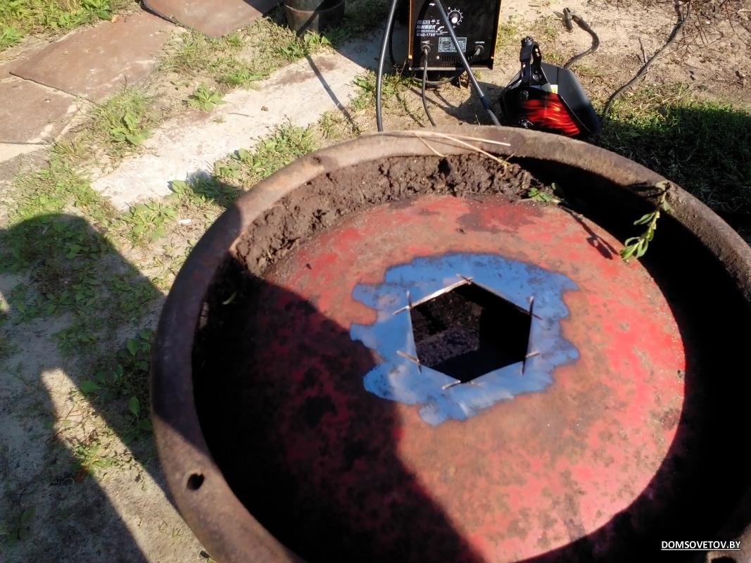

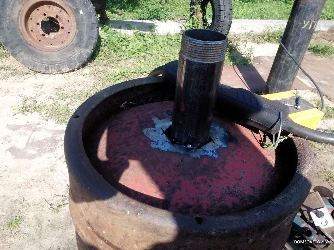

Переворачиваем баллон и пилим отверстие под засыпную горловину. Зачищаем и привариваем.

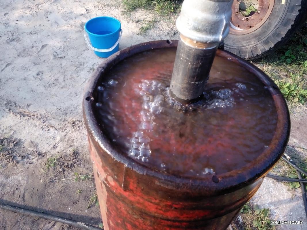

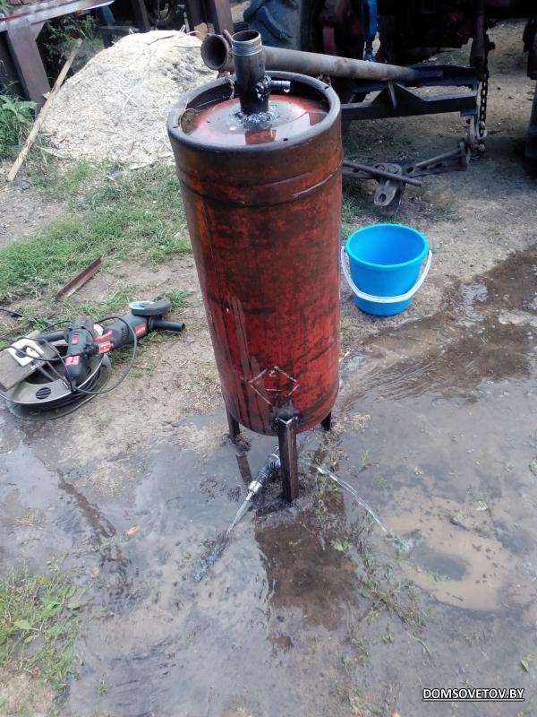

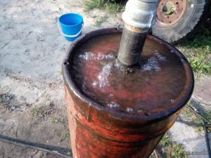

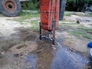

Сливаем воду из баллона.

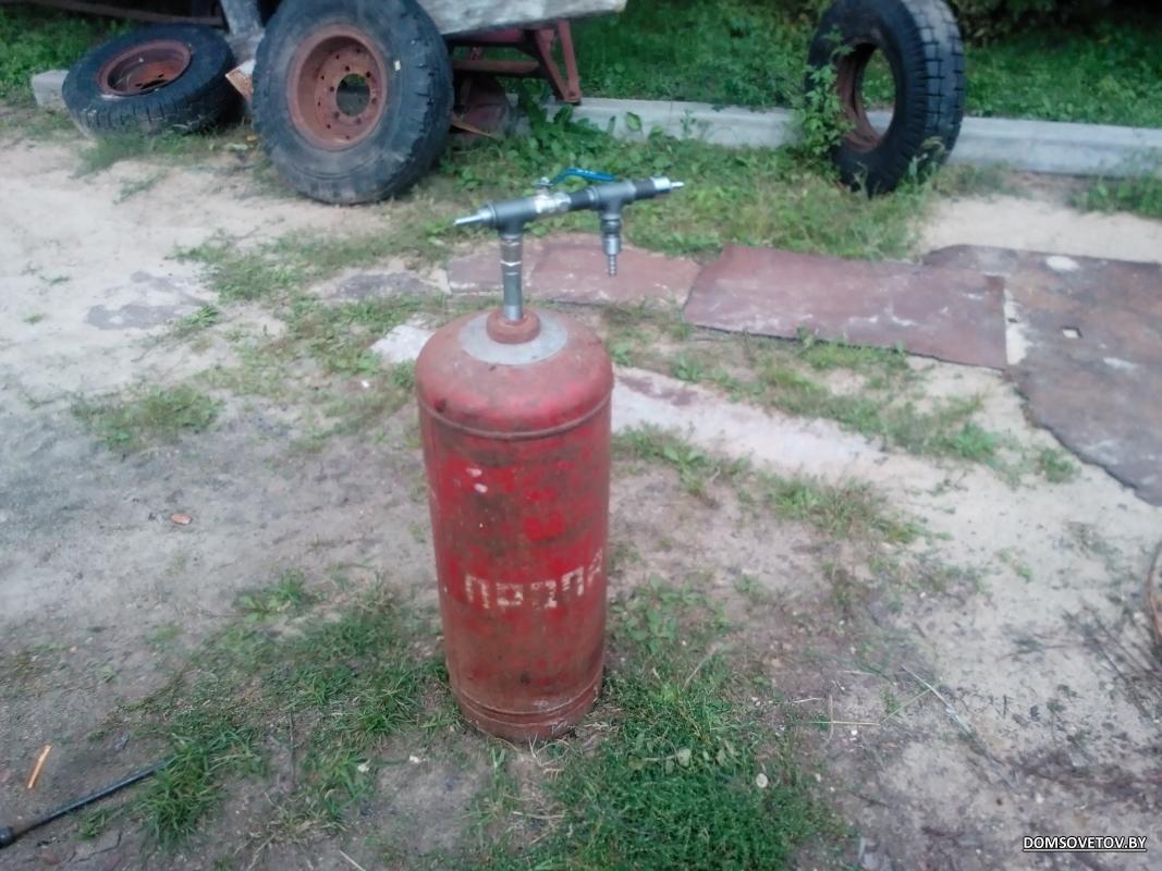

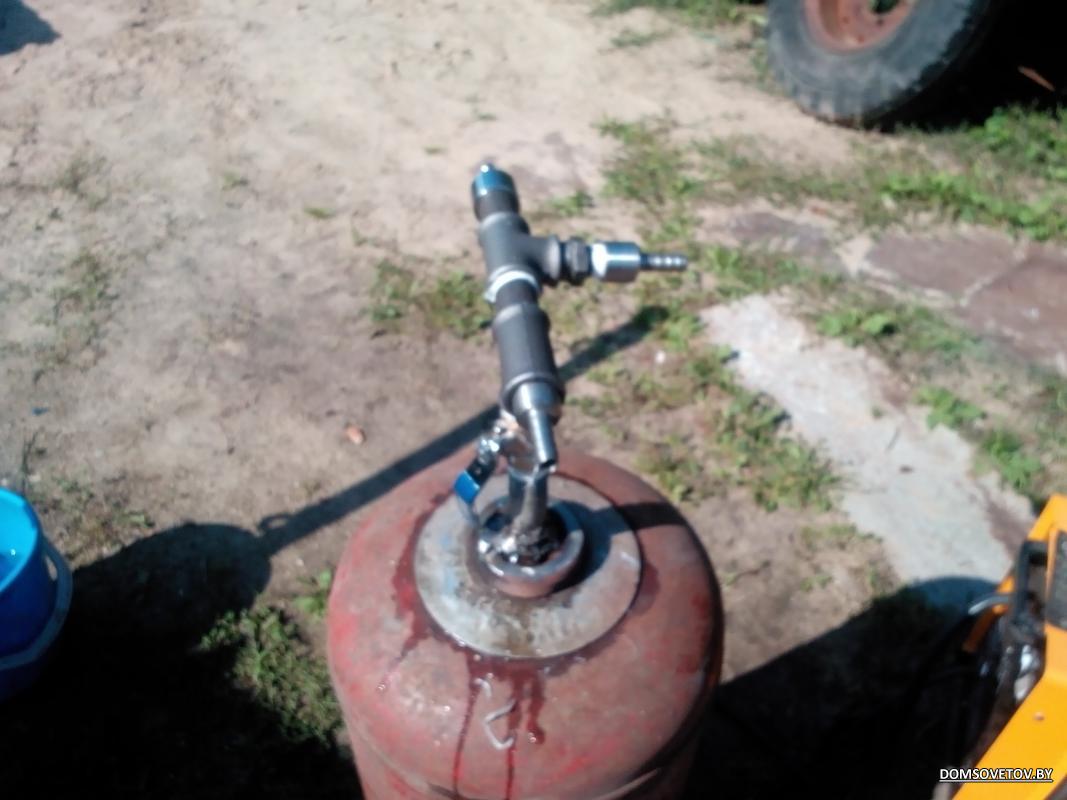

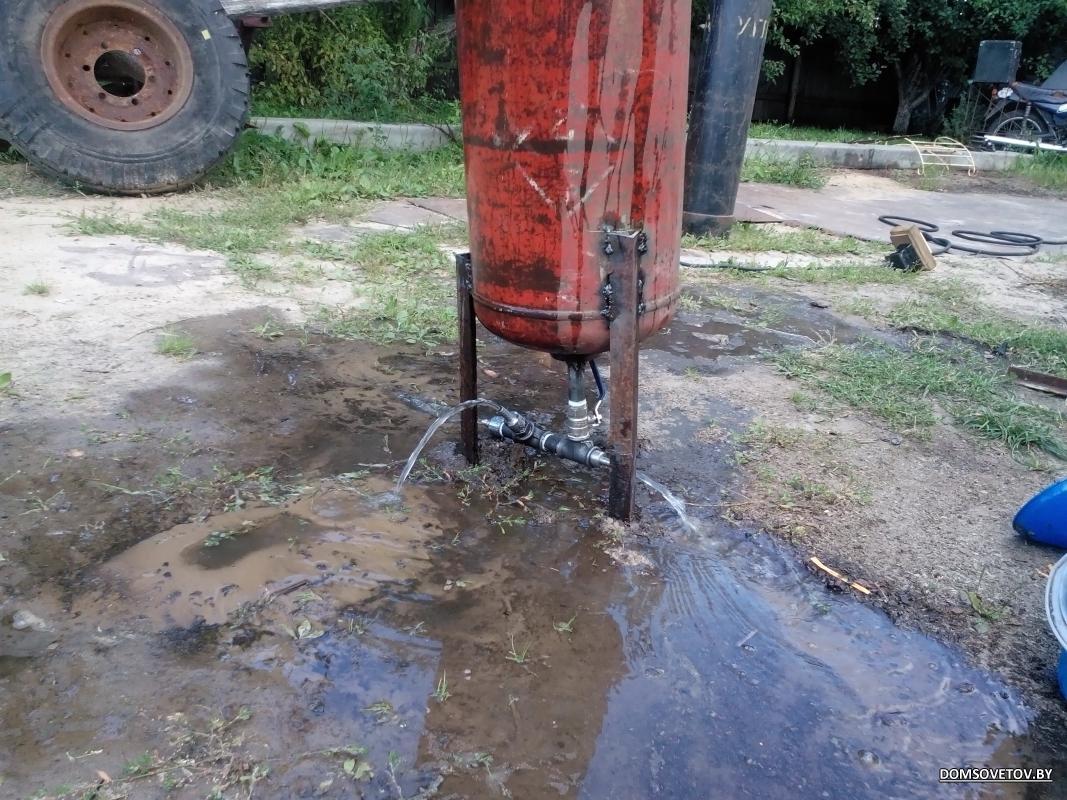

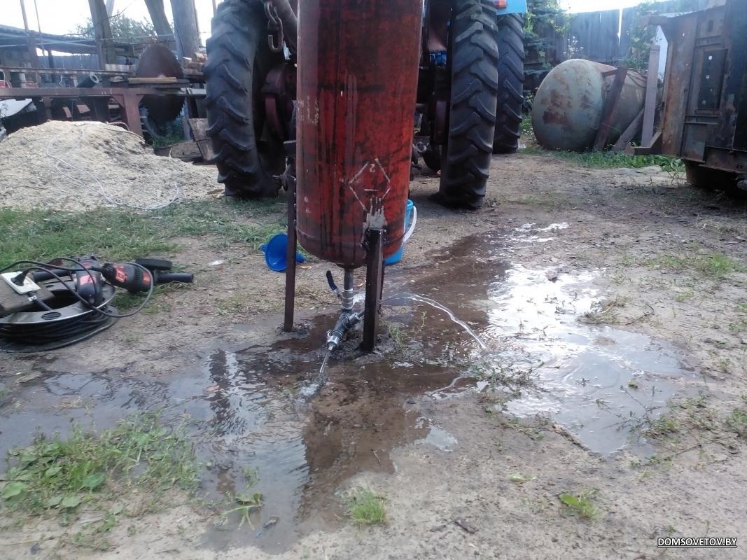

Надуваем воздух и проверяем на герметичность. Работы проводились с перекурами и пивком, поэтому получилось вот что -
Устраняем недочеты -

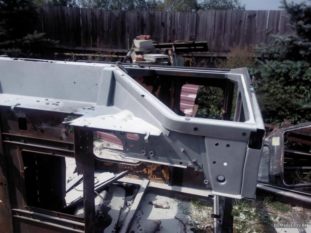

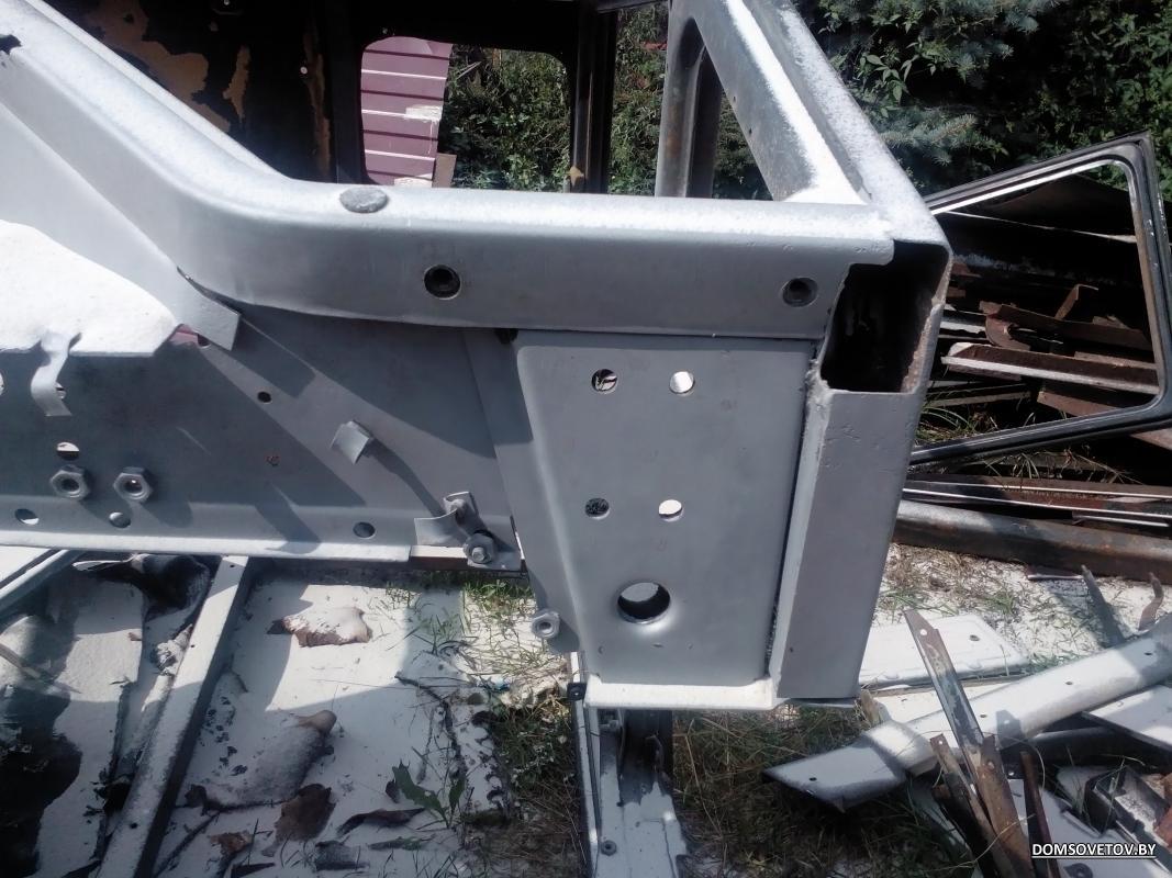

Высушиваем баллон воздухом, открыв все краны. Затем сеем специально привезенный кварцевый песок и засыпаем в аппарат. Выводим компрессор на рабочее давление 6-8 кг/см. и пробуем отбивать ржавчину.

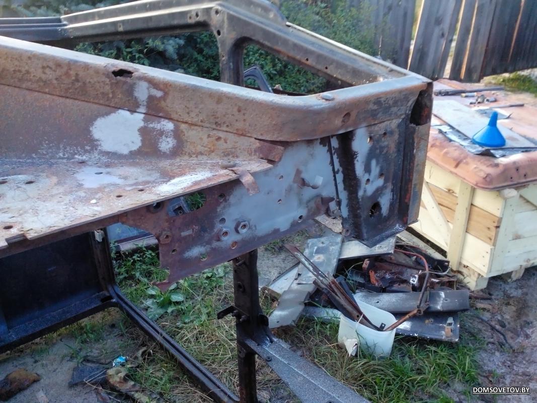

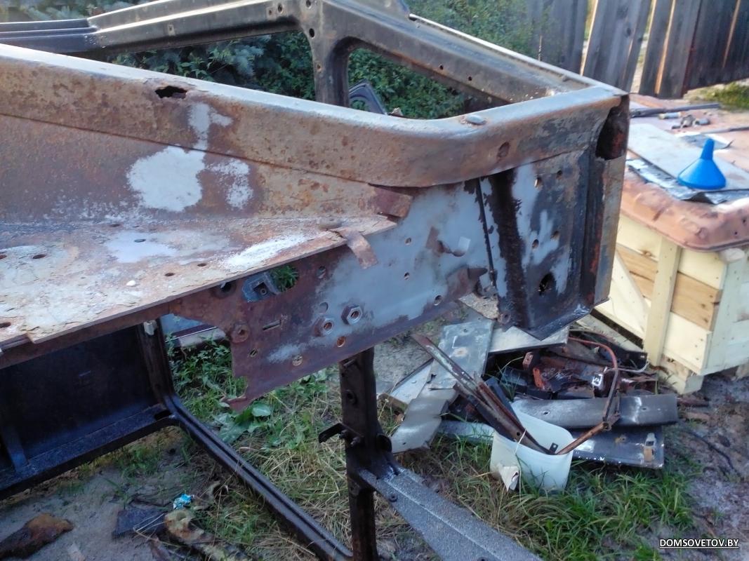

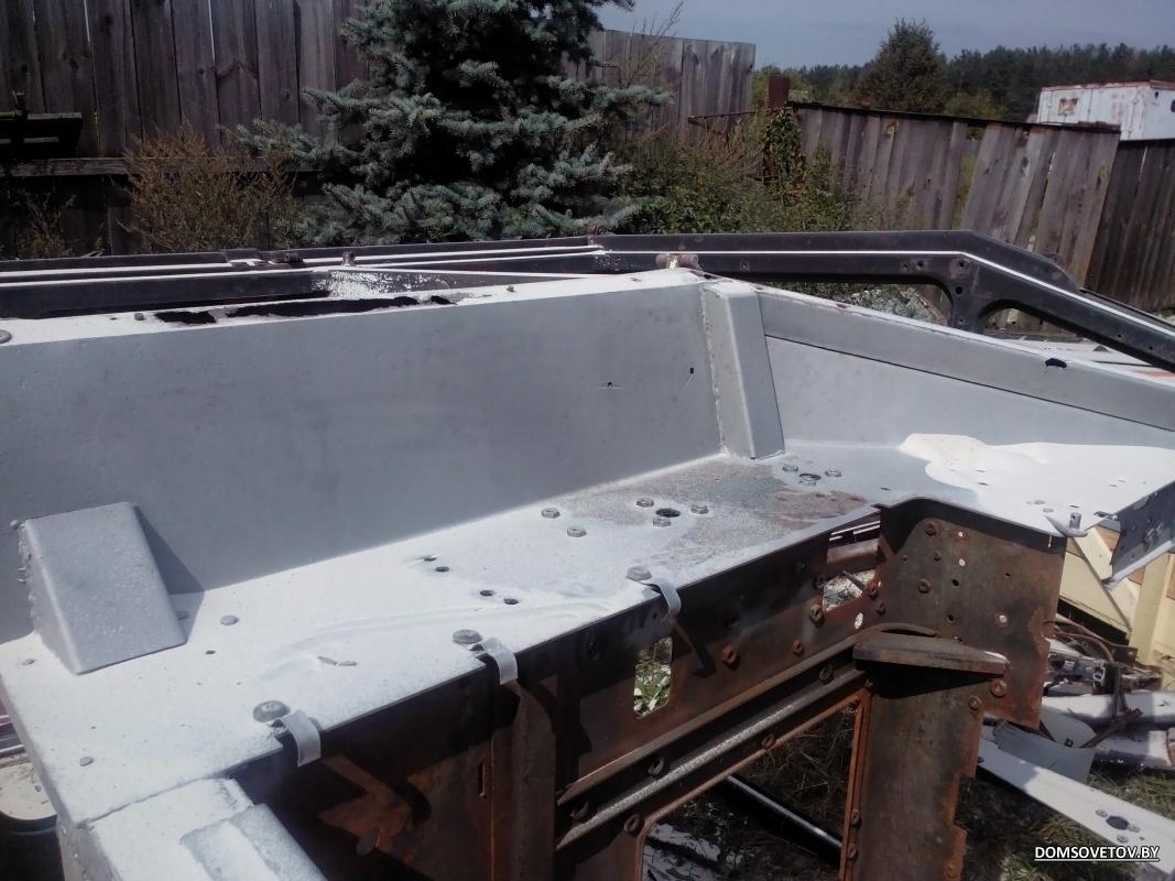

Результатом более чем доволен. Обработка очень качественная. Остается сдуть пыль и можно грунтовать и красить.
Не забываем только одеться в брезентовый костюм сварщика и защитить глаза и органы дыхания. Песок, отскакивая от обрабатываемой поверхности бьет очень сильно и попадает куда только можно (даже в трусы и ботинки.

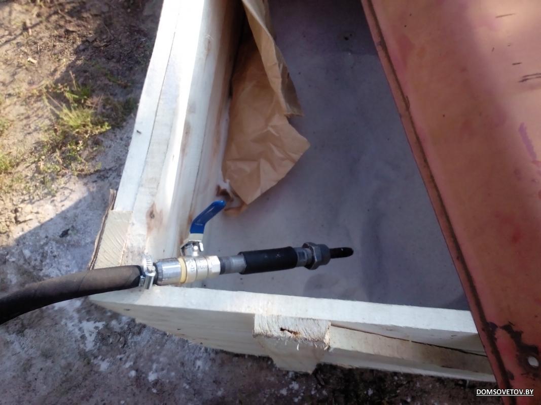

Пистолета у меня нету никакого. Просто выточенная держалка для сопла.
