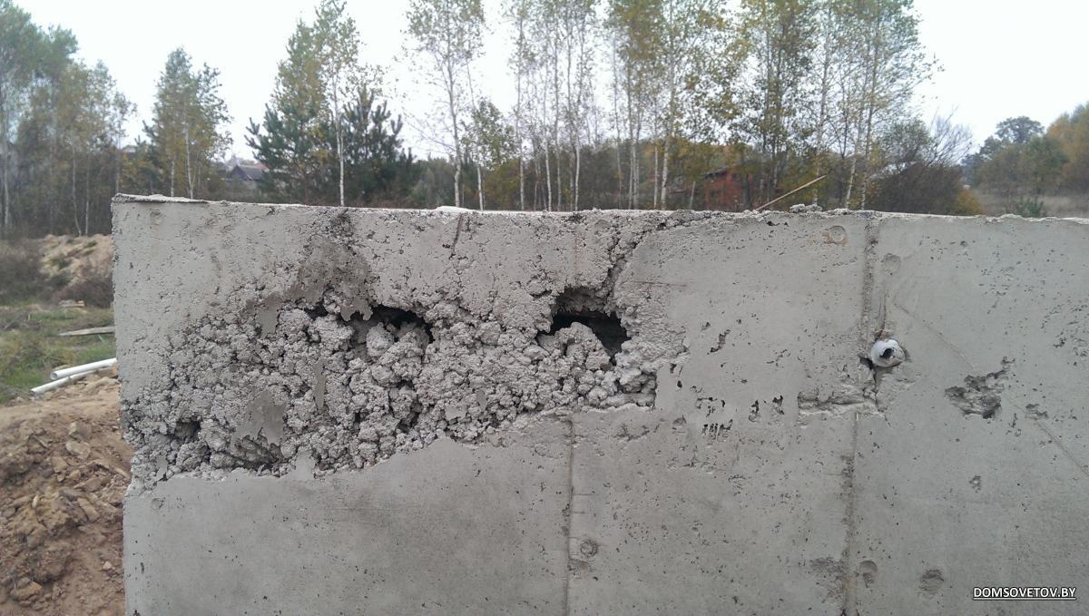

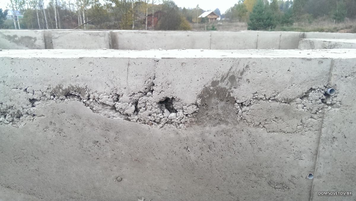

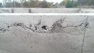

Залили фундамент, и остатки бетона носили ведрами, сняли опалубку и в одном месте получилось так, что лучше сделать?

залить туда раствора крепкого..

сделать раствор 1/3, закидать его туда мастерком(именно закидать, а не замазать, размахнулись-шлеп, потом затереть) и надеяться что
"чёрт его не возьме"
PS вибратор рулит в таких вещах конечно

У меня похожая картина на лестнице была на парочке другой ступеней... Причем со ступеней долго не снимали опалубку... что б во время строительных работ не обить углы... а ближе к отделке я сняла опалубку и увидела эти пустоты... самые большие дыры заделала бетонным раствором... а остальные дефекты убрались во время отделки... В моем случае это на прочность лестницы никак не повлияло... На вашем месте я бы тоже заделала чуток раствором... а потом если вы планируете отделку фундамента все уберется... Если отделку не планируете то тогда надо все выравнивать под остальной фундамент... а в целом - ничего страшного...

немного дыры откайлить..чтобы слабые плюхи отпали.

если не было вибратора, то можно было бы и палкой какой-нибудь потыкать.
а так согласен - замазать и всё будет тип-топ.

странно только, что бригада с такой опалубкой не пользуется вибратором

Пустоты необходимо заполнить цементно-песчаным раствором.
P.S. Вы делали расчёт фундамента или "на глазок"? Визуально такого фундамента хватило бы на 5-ти этажный дом)
