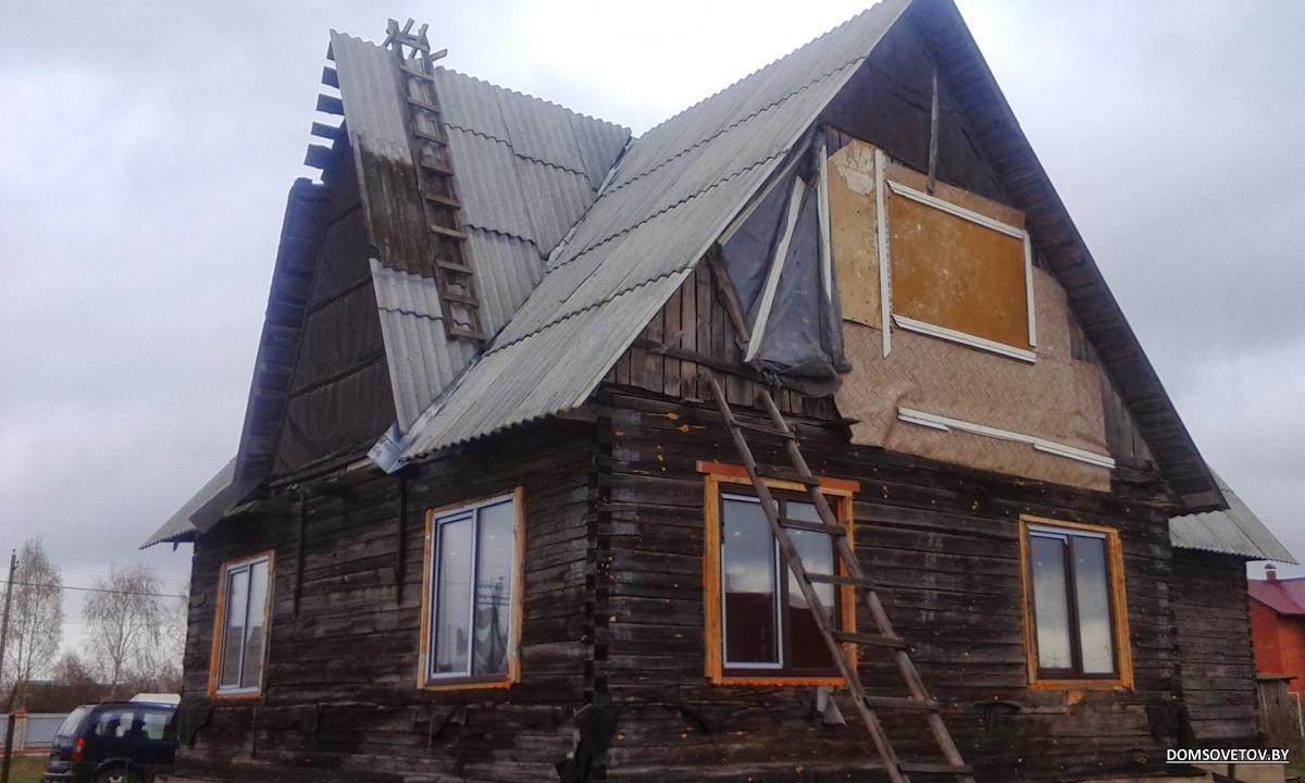

Долго думал, какую выбрать отделку деревянного сруба. И остановился на фиброцементном сайдинге.
Производитель Eternit, завод находится в Калуге. Цена у дилеров в Москве 950RUR (25$) за метр квадратный. За чистовой метр получается 1128RUR. На объёме больше 200м2 дали скидку в 5%.
Оплатил как физлицо через беларусбанк (стоимость платёжки около 16уе). Нашёл транспорт (фура обратка - обошлась всего 220уе с Калуги в Пинск)
И неделю назад разгрузили ).
---------- Сообщение добавлено в 20:38 ---------- Предыдущее было в 20:35 ----------
Брал сайдинг двух цветов, основной светложёлтый и на откосы/углы коричневый (в живую цвета не видел, коричневый в натуре оказался почти чёрный).
Как и ожидал, материал очень понравился, выразительная фактура, приятный цвет.
---------- Сообщение добавлено в 20:40 ---------- Предыдущее было в 20:38 ----------

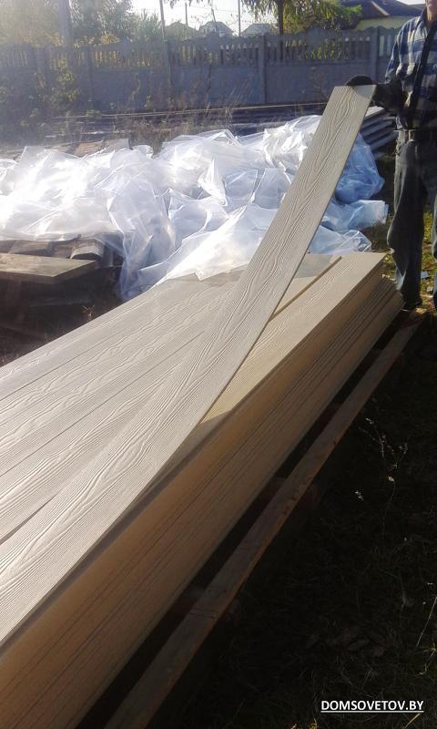

Упакован материал качественно, между каждым слоем досок плотная плёнка. Доска на поддонах, доски с поддонов толщиной в 2см как-раз пригодятся на углы и обналичку окон
---------- Сообщение добавлено в 20:43 ---------- Предыдущее было в 20:40 ----------
Есть и минус, доска может царапаться. Правда не сильно, с полуметра уже не заметно. Для таких случаев производитель продаёт к каждому цвету свою краску, можно подкрашивать
---------- Сообщение добавлено в 20:47 ---------- Предыдущее было в 20:43 ----------

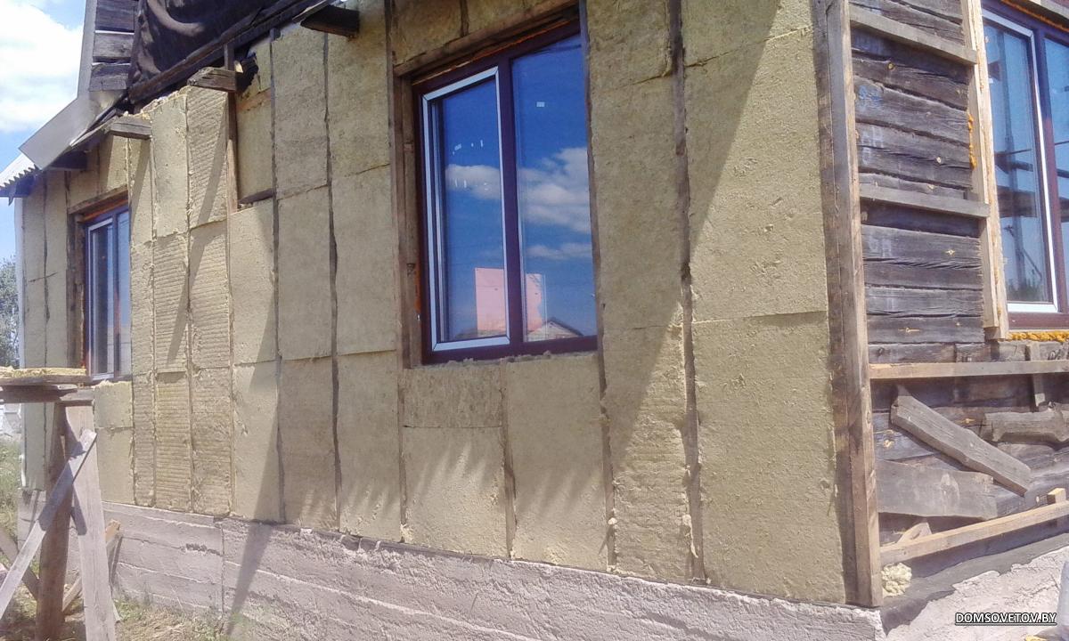

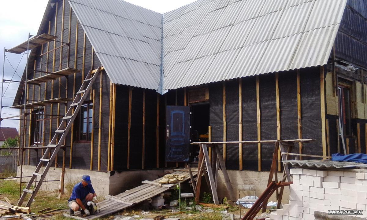

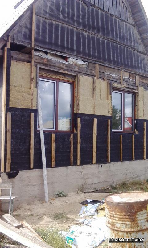

Изначально дом был утеплён двумя слоями минваты, по 5см.
---------- Сообщение добавлено в 21:00 ---------- Предыдущее было в 20:47 ----------

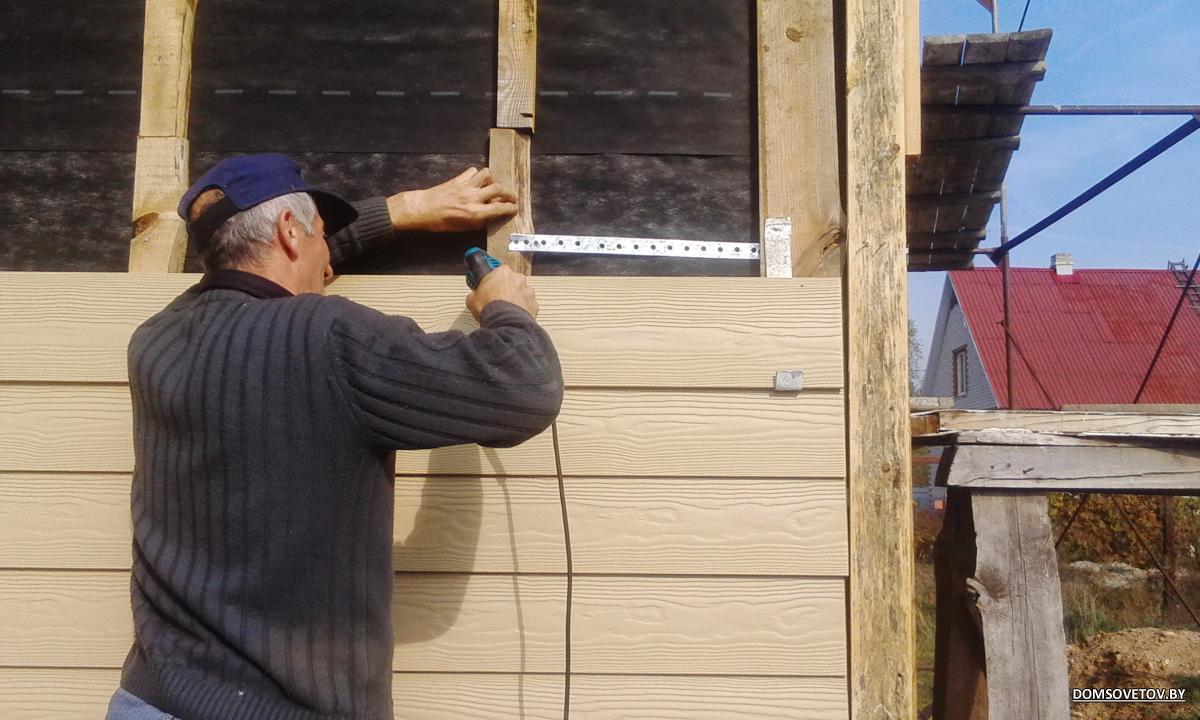

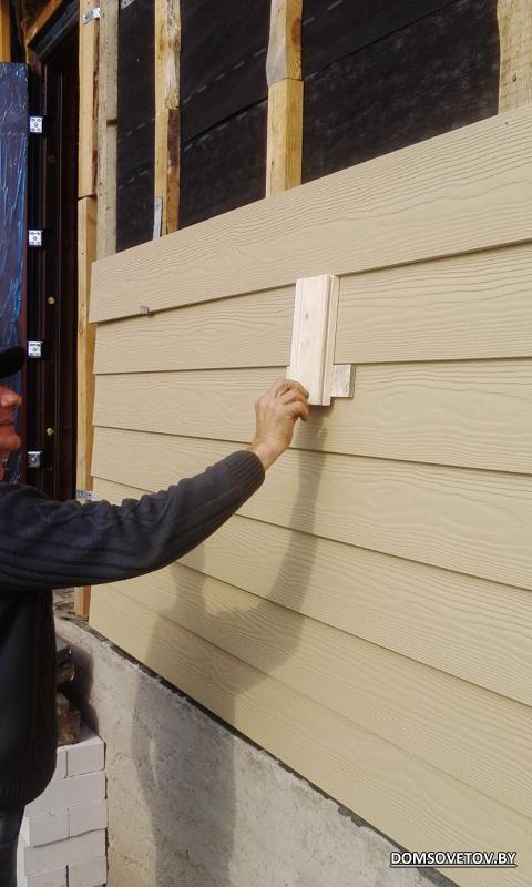

Ну и затем самое интересно, прибиваем наш сайдинг ). Точнее прикручиваем на саморезы. Производитель продаёт специальные саморезы, дорогие, 1,7млн BRB за 1000шт, они позволяют без предварительного засверливания сразу крутить саморез. На дом нужно почти 2тыс - дорого. Поэтому решил обойтись обычными жёлтыми за 120руб/шт
---------- Сообщение добавлено в 21:06 ---------- Предыдущее было в 21:00 ----------

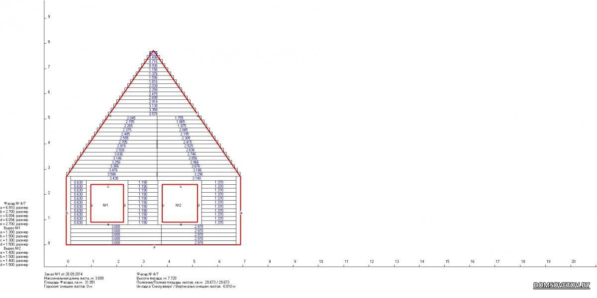

Долго искал прогу, которая бы оптимально посчитала и раскроила бы с минимальными отходами сайдинг. В итоге нашлась очень неплохая KrovlyaProfyOnLine_7003. Задав размеры каждой стены и окон получаем примерно такую раскладку
Без неё уверен, что пришлось бы переплатить немало за лишний материал (помимо раскладки программа с минимальными отходами "распилит" материал)
---------- Сообщение добавлено в 21:10 ---------- Предыдущее было в 21:06 ----------

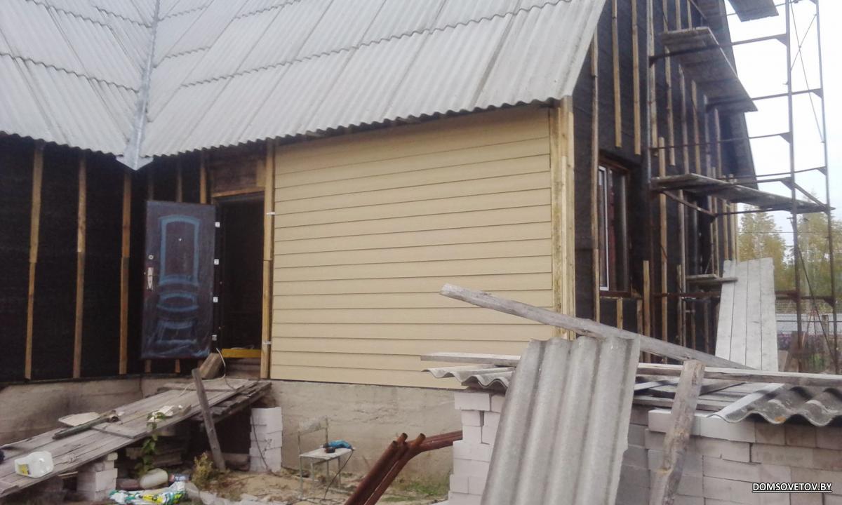

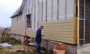

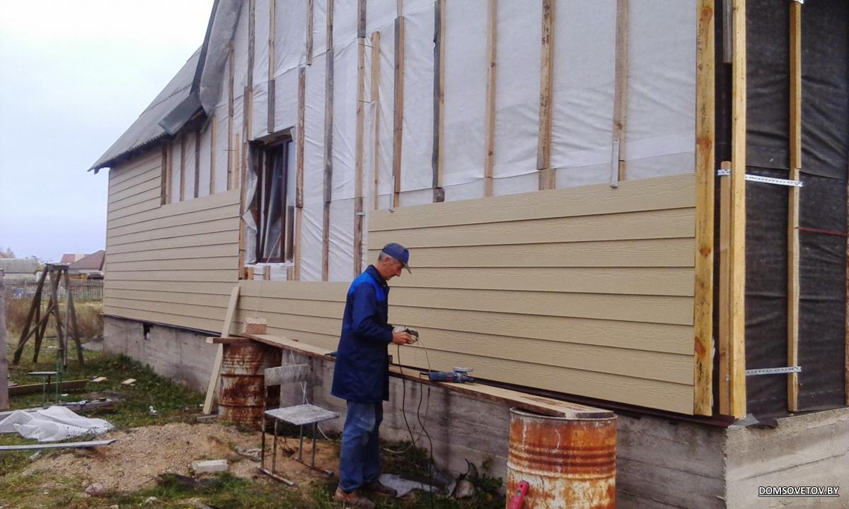

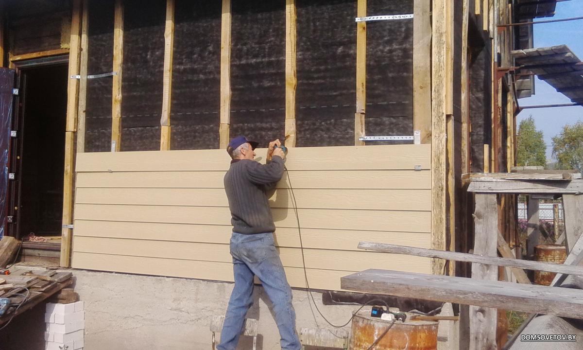

Сегодня почти отделали ещё одну стеночку ).
---------- Сообщение добавлено в 21:18 ---------- Предыдущее было в 21:10 ----------
Цена в 25$ вроде бы кусается, но учитываем что можно обойтись без дорогих доборов (используем туже доску). Качественная покраска обеспечивает длительной срок сохранения цвета, срок службы производитель заявляет в 50лет, стойкость цвета - 10лет

evg, чем закрывали минвату(белый материал)? Делался ли вентзазор м/д ватой и сайдингом? Сколько на вскидку времени занимает утепление+монтаж сайдинга(одного м2)?

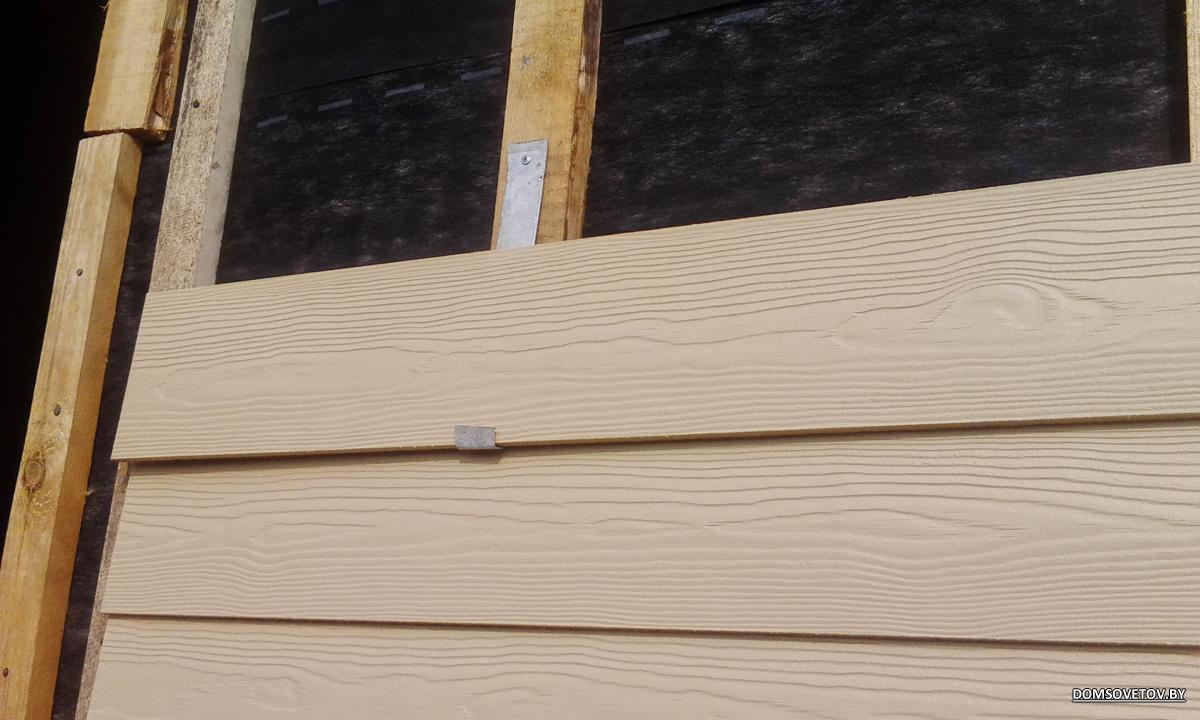

Сообщений: 5,958
что и для чего данное приспособление?
Старый 17.10.2014, 02:13   #4 или 202955
zetdance
Регистрация: 23.05.2011
Адрес: Брест-Витебск
Сообщений: 267
Записей в дневнике: 27
Шагомер.
zetdance вне форума Ответить с цитированием
Старый 17.10.2014, 03:02   #5 или 202957
Сообщений: 5,958
Старый 17.10.2014, 10:19   #6 или 202962
Сообщений: 4,047
Korvet068, меряет шаг между "досками" сайдинга. чтобы одинаковый был. ИМХО.
белый материал - мембрана плотностью 80гр/м2. Чёрная - плотностью 110. Брал то что нашёл
---------- Сообщение добавлено в 11:21 ---------- Предыдущее было в 11:20 ----------
Всё верно, только не столько "мерять", сколько просто подставлять его, цепляя за предыдушую набитую доску. Ширина чистовой доски 19 см, нахлсёт должен быть примерно 3см.
Вот высота этой приспособы 16см.
---------- Сообщение добавлено в 11:25 ---------- Предыдущее было в 11:21 ----------
какая толщина ?
хочу фиброцементными плитами зашить вентфасад а поверху поштукатурить, смущает прочность. Предварительно хотел использовать толщину 10мм.
Да, толщина ровно 10мм. Штукатурить фиброцемент ни вижу никакого смысла .
Он ведь уже финишный материал. По крайней мере если мы говорим о производителе Eternit. В России есть ещё его конкурент, Латонит. Он на процентов 20 помоему дешевле. Чуть похуже, таже покраска не такого качества.
У Eterit доски говорят покраска на заводе очень на уровне, и не дешёвая в цене материала
