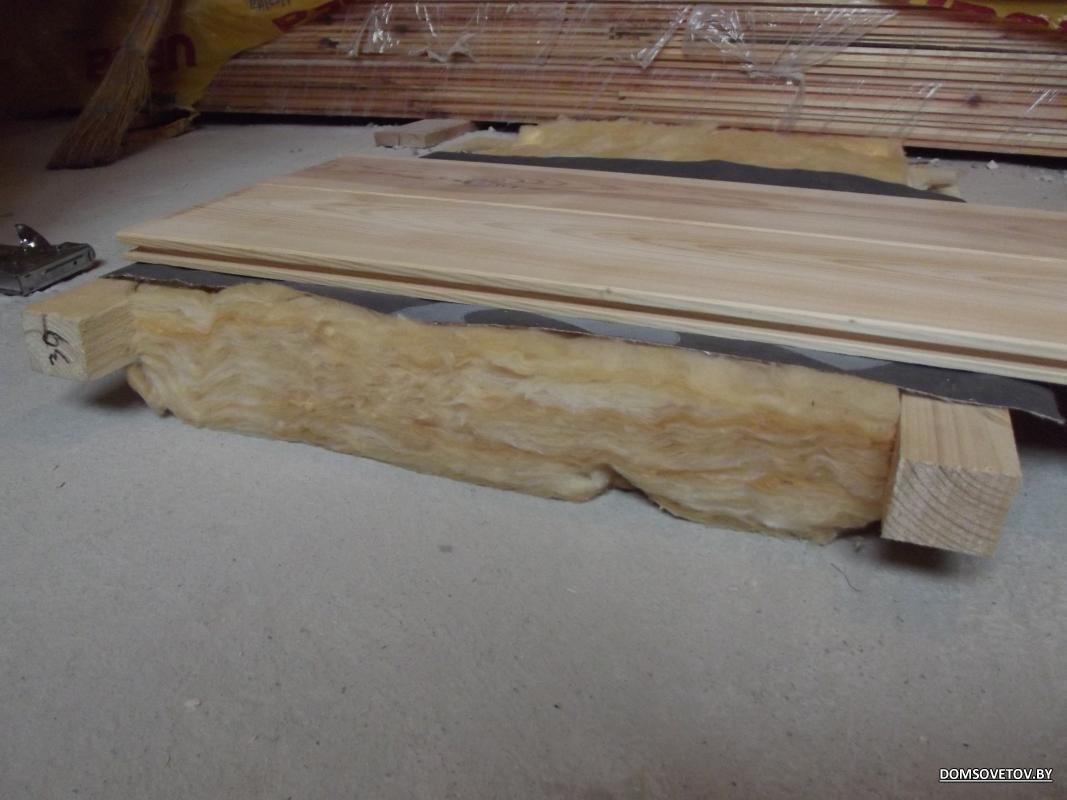

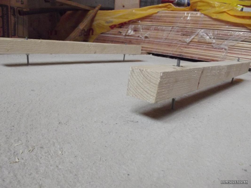

Думаю на мансарде сделать дощатый пол по регулируемым лагам. Сегодня попробовал.
А что думаете вы о такой системе?
С учетом того что лаги опираются на шпильки нужно ли прокладывать шумоизоляцию?
Нужна ли гидроизоляция?

если шпильки жесткие, то почему бы и нет...
я бы делал гидро(паро)изоляцию всё равно...ну и шумо- заодно....ведь не каждый день полы взрываешь.

VAR, а чего не обычный деревянный пол?

По виду шпилька 6ка Веьсма сомнительной надежности кострукция
А что значит обычный?
на этих двух шпильках я даже попрыгал... по итогу шпильки дают надежную опору. думаю с этим проблем не будет.
Основание шибко кривое??? Стяжку лить неохота?
Старый 12.11.2014, 22:49   #7 или 205714
Сообщений: 7,160
основание по плитам перекрытия не может быть ровным.
да заи.. эта стяжка...

VAR, обычная - лаги и подкладки
Старый 12.11.2014, 23:01   #10 или 205717
Сообщений: 7,160
так и чем особо обычная будет отличаться от этой?
