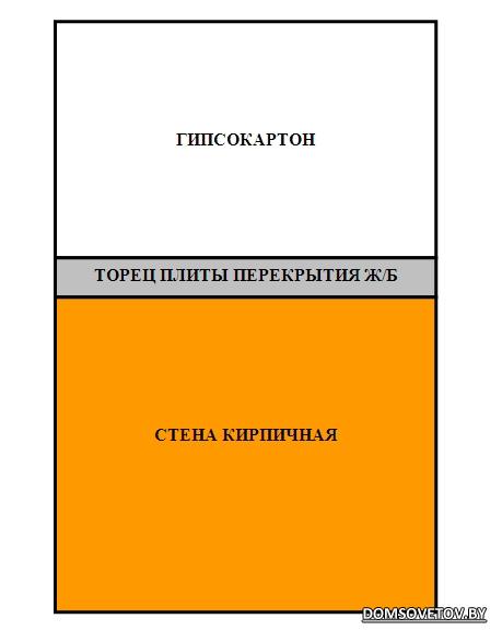

Имеется вот такая стена: снизу кирпичная кладка, далее торец плиты перекрытия, над ней гипсокартоновая перегородка. Все стоит заподлицо. Подскажите, как мне это сооружение облагородить? Не пойдут ли трещины при отделке в местах стыковки разных материалов?

Alex77, гипсокартон должен ставится с зазором 8-10мм к полу\стене\потолку
