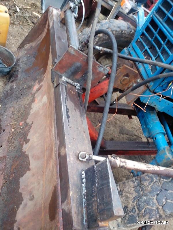

Есть идеи для создания гидравлического колуна? Есть кусок швеллера 180, листовое железо от 1 до 12 мм, уголки, профиля... Есть гидроцилиндр с поворота отвала ДТ-75, есть куча рукавов высокого давления. Есть сварка, сверлильный станок, ступенчатые сверла до 32 мм., пальцы для навесного тракторного оборудования и пр... в общем есть практически все... Цель - сделать мобильную установку для раскалывания чурок до 70 см... Привод - пока от гидросистемы трактора Т-25 ( а вообще от гидросистемы любого трактора)...

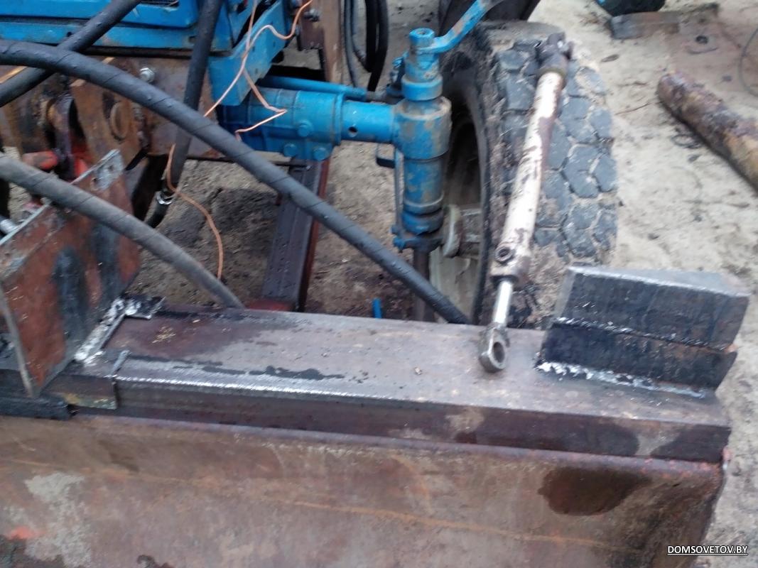

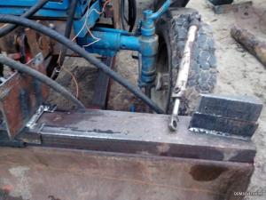

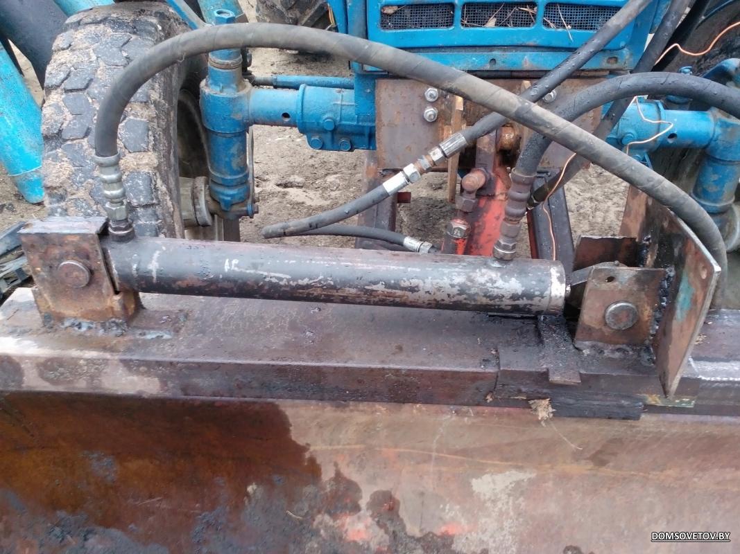

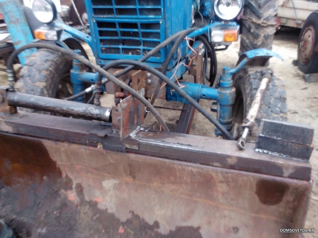

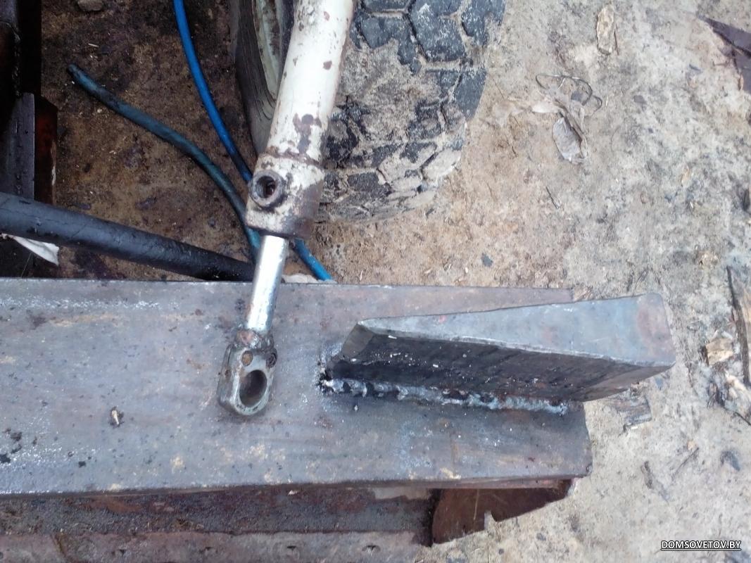

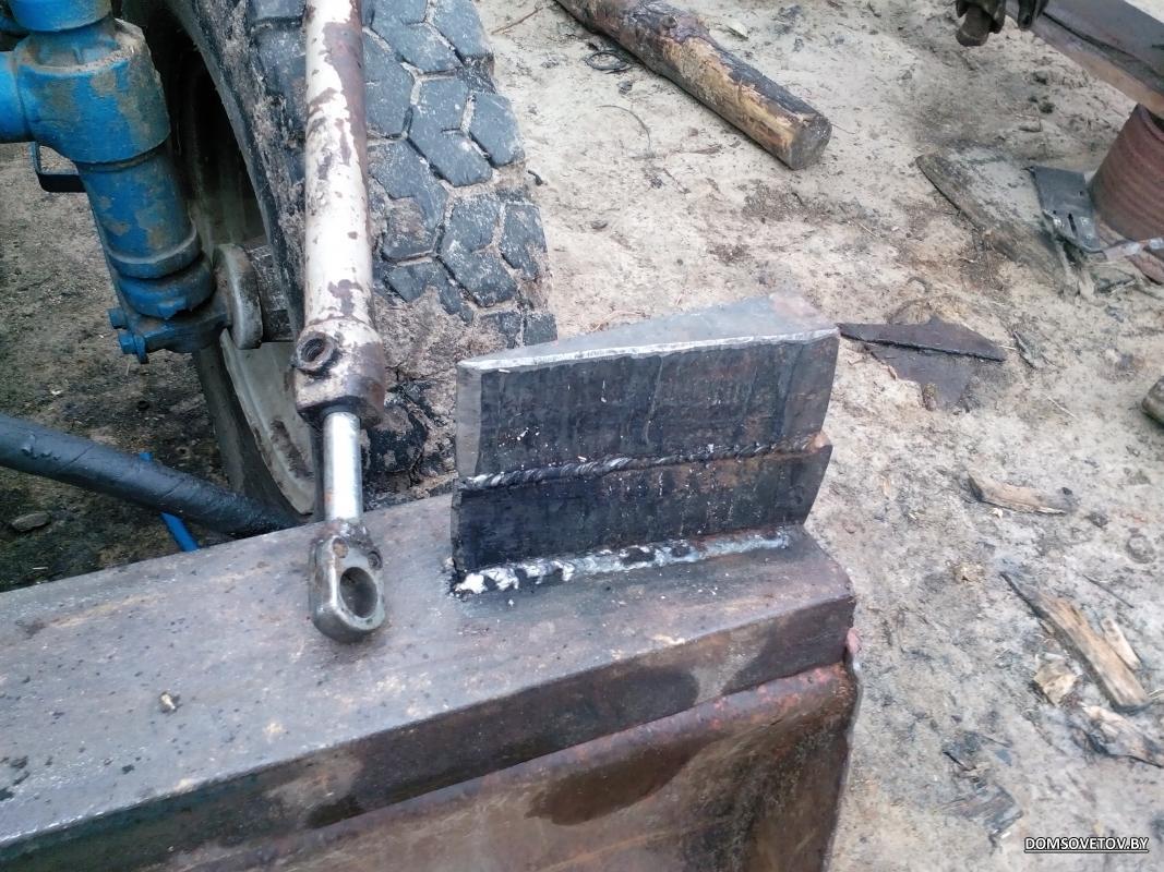

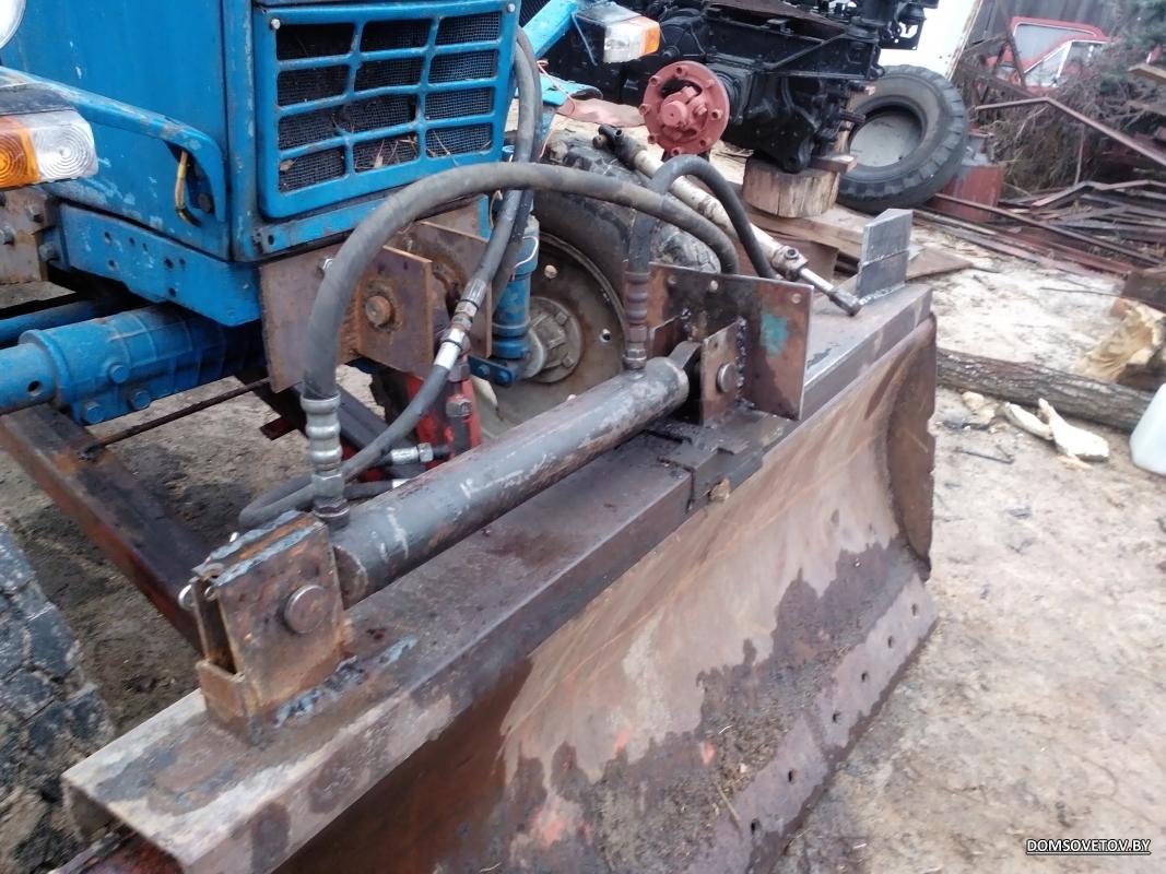

Сваял за день... Еще день тестировал. Сломать колун не получилось. Колит любую древесину как семечки... Единственный пока недостаток - колоть нужно вдвоем - один на рычаге, второй на колуне. Можно конечно доработать по электродвигатель, но пока не нужно. Установка должна быть мобильной...
Видео надо перезаписать. Пока выложу какое есть... Снимала жена вертикально и уже в сумерках, да еще и с хренового ракурса.... Чуть позже нормально залью. Пока фото аппарата.
