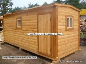

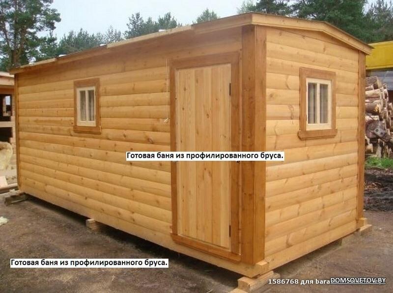

На выставке увидала готовую и недорогую баньку. Продавец характеризует ее как надежный мобильный вариант (баня привозится на участок готовая). По словам консультанта изготавливается из профилированного российского бруса 92 мм. Для бани не требуется специального фундамента - можно установить на обычные блоки.
Вот ее описание:
- Основание бани – брус 150х100мм.
- Пол черновой – необрезная доска 20мм.
- Ветрозащитная и пароизоляционная пленка – пергамин.
- Утепление потолка и пола – минеральная вата 50мм.
- Чистовой пол – штунтованная доска 28х90х6мм.
- Стены - сруб – профилированный брус 90х140мм, толщина 92мм (возможна замена на брус 140х140мм). С наружной стороны покрыт огнебиозащитным составом.
- Перегородки – каркасно-щитовые, обшитые вагонкой камерной сушки.
- Парная – стены и потолок: фольга, осиновая вагонка..
- Полог в ванной – осиновый двухуровневый.
- Потолок предбанника и моечной – вагонка хвойная 13-17мм камерной сушки.
- Окна – 0,6х0,6м деревянные с двойным остеклением.
- Двери (входная и межкомнатная) – каркасные 1,8х0,8м, обитые вагонкой камерной сушки 13-17мм с двух сторон, без замков.
- Дверь в парную – банная 1,8х0,7м.
- Крыша – односкатная или двускатная (по желанию Заказчика).
- Кровля – металлочерепица цветная по каталогу RAL.
- Печь – дровяная с баком для воды.
- Электрика – с кабелем НУМ.
- Сантехника – поддон с сифоном.
- Скамейка и стол – в комплекте."

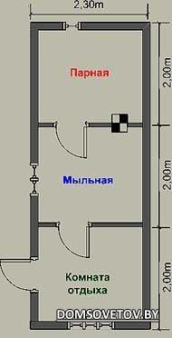

Шестиметровая баня (парная + душевая + комнатка отдыха) обходится около 4,5 штук.
Как думаете, стоит связываться? Визуально все продумано и хорошо функционирует. Но я не профессионал. Может упущенны какие-нибудь тонкости? Кто-нибудь ставил? Видел? Использовал? Напишите Ваши мысли и отзывы.

Не прикольная. Бани-бочки мне нравятся больше
Но себе все равно построю капитальную
Старый 05.04.2015, 15:51   #3 или 221814
Saburoff
Аватар для Saburoff
Регистрация: 02.12.2011
Сообщений: 4,075
Зимой холодно будет в комнате отдыха, если не будет отопления...
---------- Сообщение добавлено в 15:51 ---------- Предыдущее было в 15:50 ----------
За 4,5 можно сделать нормальную баню...
