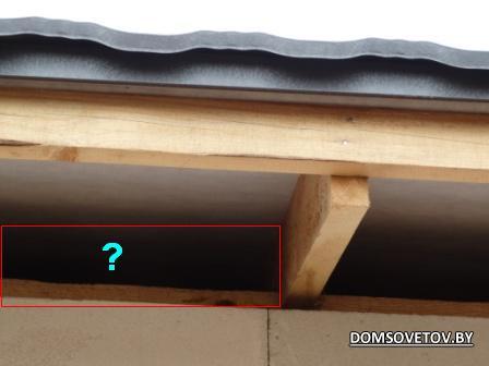

Скажите кто с этим сталкивался, как правильно заделать продухи под свесом крыши, как на фото, я подумал нарезать пенопласт по ширине между стропилами и на высоту до плёнки и приклеить к блоку с низу и к мауэрлату, как, такое пойдёт?

цель?

Подшиву прибьёте и всё закроется

Если мансарда жилая, то это своеобразный мостик холода получается.
Я вырезал в размер минвату и вставлял со стороны мансадды, потом закрывал подшивкой

a-rei, закладывают перегородочным блоком, пенопластом, ватой жесткой, досками. Крастота не важна, важен функционал, подшивой все равно закроется
Да красота не нужна,главное что бы ветер так не гулял и птички не гнездились, а то обосрали все перекрытия на монсарде.

Птички это да! Вот от них мы эти места, изнутри, заложили кусками эппса.
