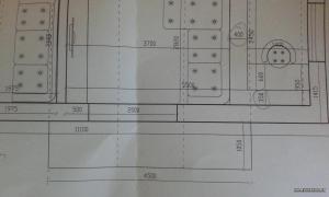

Доброго дня всем. Прошу помощи по поводу конструктива балкона.
Правильно ли будет просто продлить плиты перекрытия наружу на длину балкона? Смущает, что зимой тот конец плиты, что на балконе, будет холодный и точка росы будет где-то внутри дома.
На фото пунктиром - плиты перекрытия.

Так делать категорически НЕЛЬЗЯ!!!
И не потому, что промерзнет, а потому что плита треснет!

Когда-то у меня была точно такая же идея, один в один. Тоже где-то тут или там на ихдоме задавал точно такой же вопрос. Павел жжс говорил, что можно (он вроде себе так делал), НО! надо усиливать плиты, вроде в пустоты бетон лить или между плитами промежутки делать, армировать и заливать бетоном. Кароч отказался я от такого балкона из-за геморности мероприятия.
Если не лень, погуглите этот или тот форум, найдёте нашу беседу. Ну а дальше решите сами нужен балкон или нет.

Сообщений: 679
у меня так сделано. плиты выступают на 90 см. третий год стоит ничего не отвалвается. поверху еще стяжка 4 см залита
но с промерзанием да - проблема. зимой в подвале на плитах все в конденсате.. будет утеплять в этом году...
да и про уклон плит из дома не забудьте. а то вся вода будет в доме..

откровенно говоря, строя я заново - больше бы так не делал..
много гемороя.. легче плиту положить вдоль стены и получить тот же балкон
ну так это ж надо колонны лить, и связывать фундамент под них с основным фундаментом. ну его короче...
