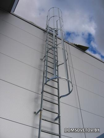

Чем крепят к стене противопожарные лестницы типа таких?

У меня похожая лестница. Основное крепление у нее сверху. На стену она скорее опирается.

Сообщений: 12,660
Так там же нет никаких уголков для усиления

У меня идут крепления к стропилам. То есть лестница по сути висит на них, а в стену просто упирается.

@Славка, чащё всего забивают арматуру насквозь или если стена толстая то просто поглубже (тогда пару штук буквой V) и приваривают к уголкам лестници (если насквозь то естестно что то и снутри приваривают). С виду стрёмно но их МЧС проверяет нагрузкой...

Интересно, а раздвижная пожарная лестница, вместо стационарной прокатывает?

@Славка, если прикрутиш к стенке то возможно... А в чём собстно проблема сделать из уголка 50ки и 12 арматуры?
