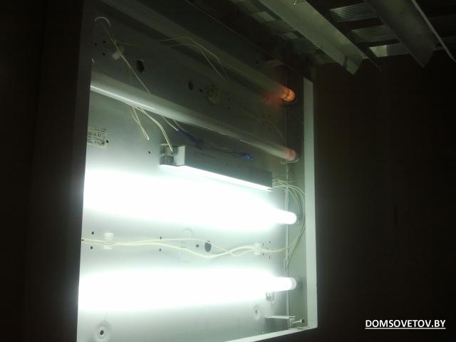

Помогите пожалуйста разобраться с ремонтом светильника с люминесцентными лампами. Ситуация видна на фото.
Две лампы из четырёх по 18 ватт не горят, тускло светятся с одной стороны. Замена ламп результата не дала. При этом лампы не моргают, стартера на светильнике нет, установлен балласт "Лайт Люкс 4*18".
Вышел из строя балласт? Но тогда все 4 бы не горели, или я несовсем правильные выводы делаю...
Провода проверил, все на месте, контакты вроде тоже нормальные.

У меня похожая хрень была, промучался, поменял на другой светильник... Тот при включении один раз моргнёт и всё... Поменял на третий - работает
зы. Работающие с неработающими лампы менял местами? Если да, то явно эпра глючит

Сообщение от moxim Посмотреть сообщение
Эт смотря на что менять. Ставьте светодиодные, только подключение их переделайте на прямую к сети, минуя баласт
---------- Сообщение добавлено в 23:54 ---------- Предыдущее было в 23:52 ----------
Не факт, у баласта мог накрыться один из двух выходов.
