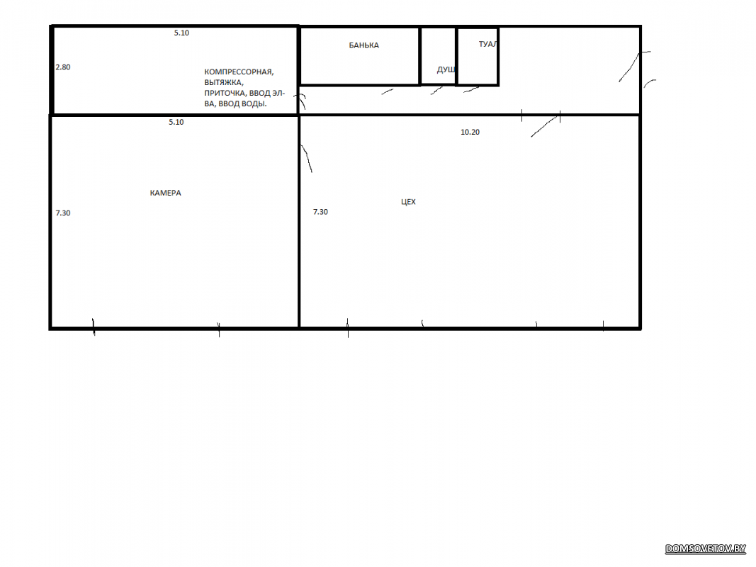

Печально с этой темой. Очень мало информации по таким проектам. У меня гараж 10х15. Три машиноместа, компрессорная, душ, туалет ...

если возможно, фото или хотя бы план, думал о немного меньшем размере, но пожалуй лишней площади не бывает, наверное такой размер в самый раз.
Может мой выбор и для кого-то и нерациональный, но мне удобно. Я строю для работы, малярка и кузовщина. План завтра найду или нарисую.
---------- Сообщение добавлено в 23:15 ---------- Предыдущее было в 23:04 ----------
Сорри за качество
Будут вопросы, задавайте!
