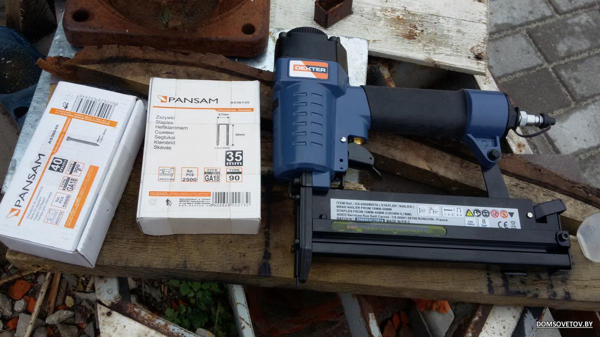

Прикупил я по случаю пневматический гвозде-скобо-забивной пистолет DEXTER. Он же нейлер. Обошёлся меньше 40 баксов. Так как я не собираюсь его использовать в проф деятельности, то купил универсальный, под скобу и гвоздь. В чате обсуждался вопрос потянет ли обычный бытовой компрессор нейлер или нет, поэтому маленький отчёт

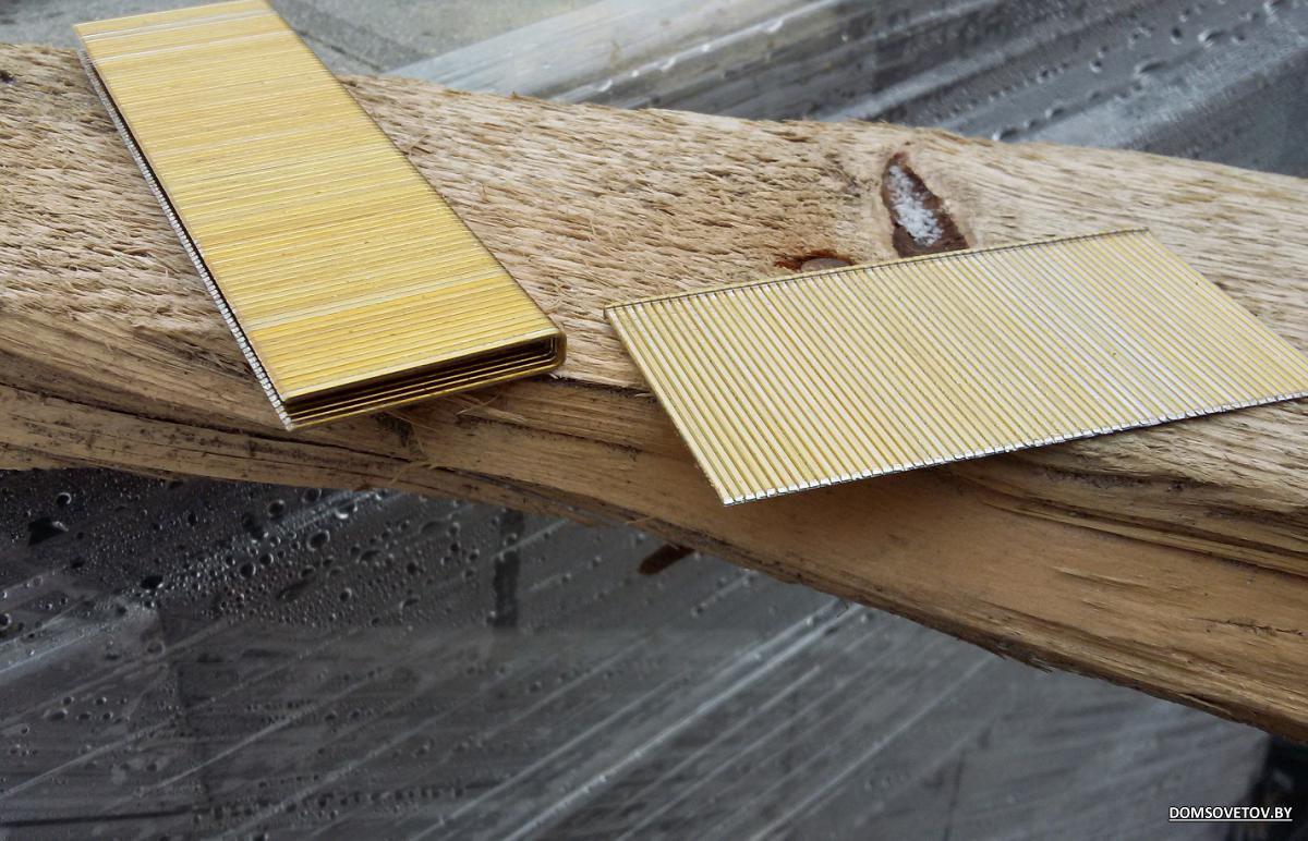

Для начала сам пневмопистолет и пачки скоб и гвоздей к нему. Гвозди взял 40, скобы 5,7*35, так для вагонки рекомендуют 40 и 38. 40 скобы не взял, тк побоялся что не добьёт из-за противоречивой инфы на упаковке и самом пистолете. Гвозди были указаны до 50, а скобы до 30 и до 40. Взял среднее
Скобы и гвозди. С гальваническим покрытием. Квадратные.

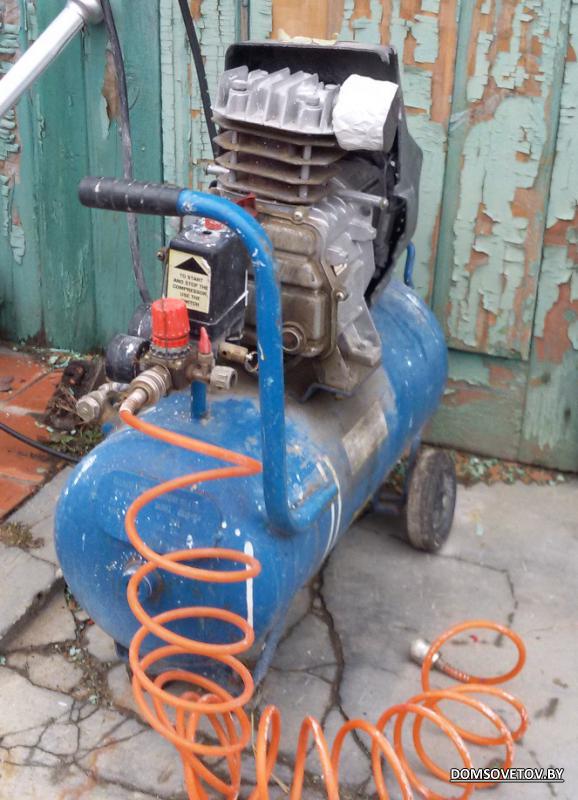

Ну и компрессор старичок

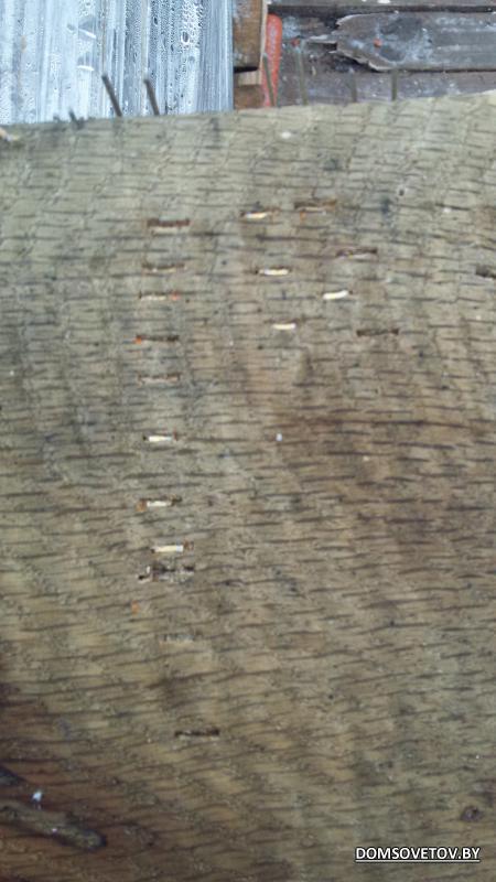

Для начала сбиваю две сосновые доски 20-25 мм. Вообще не составляет труда

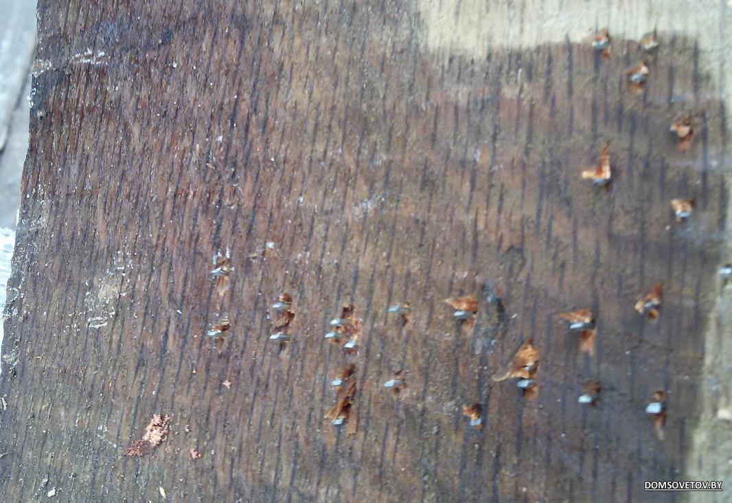

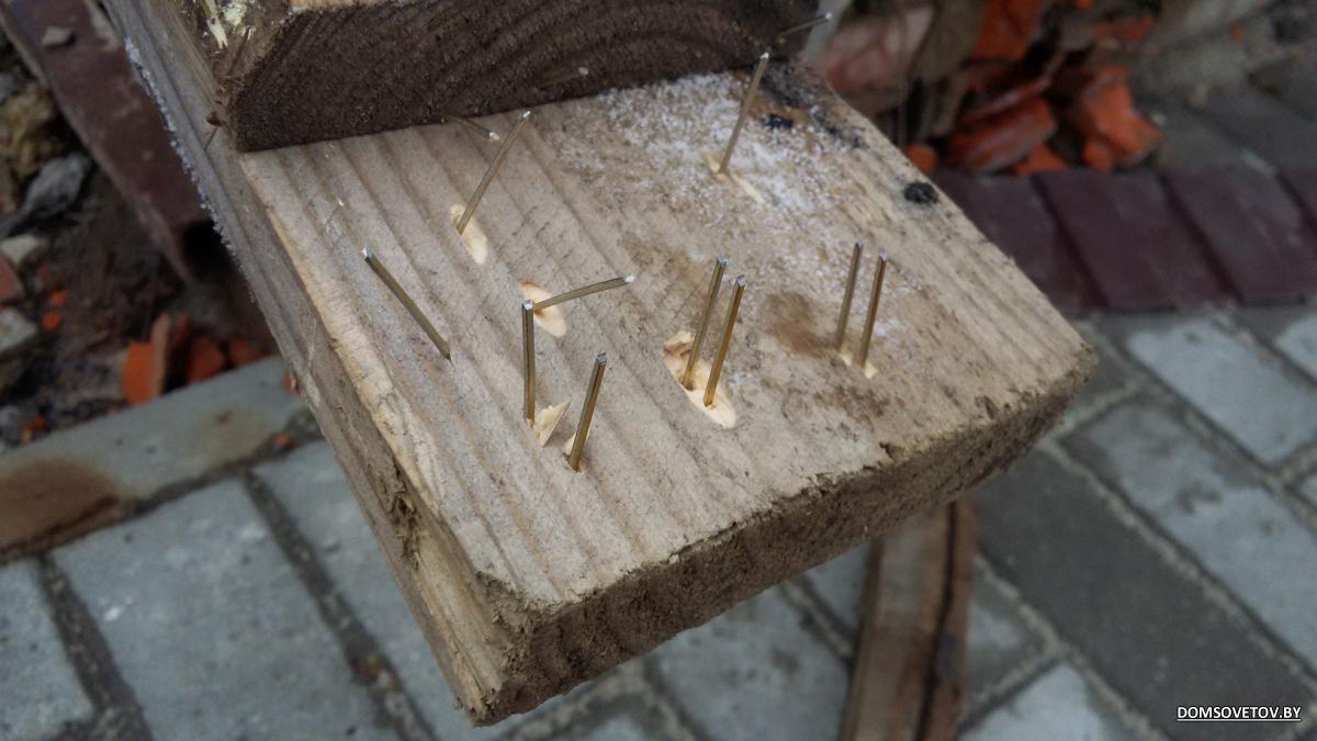

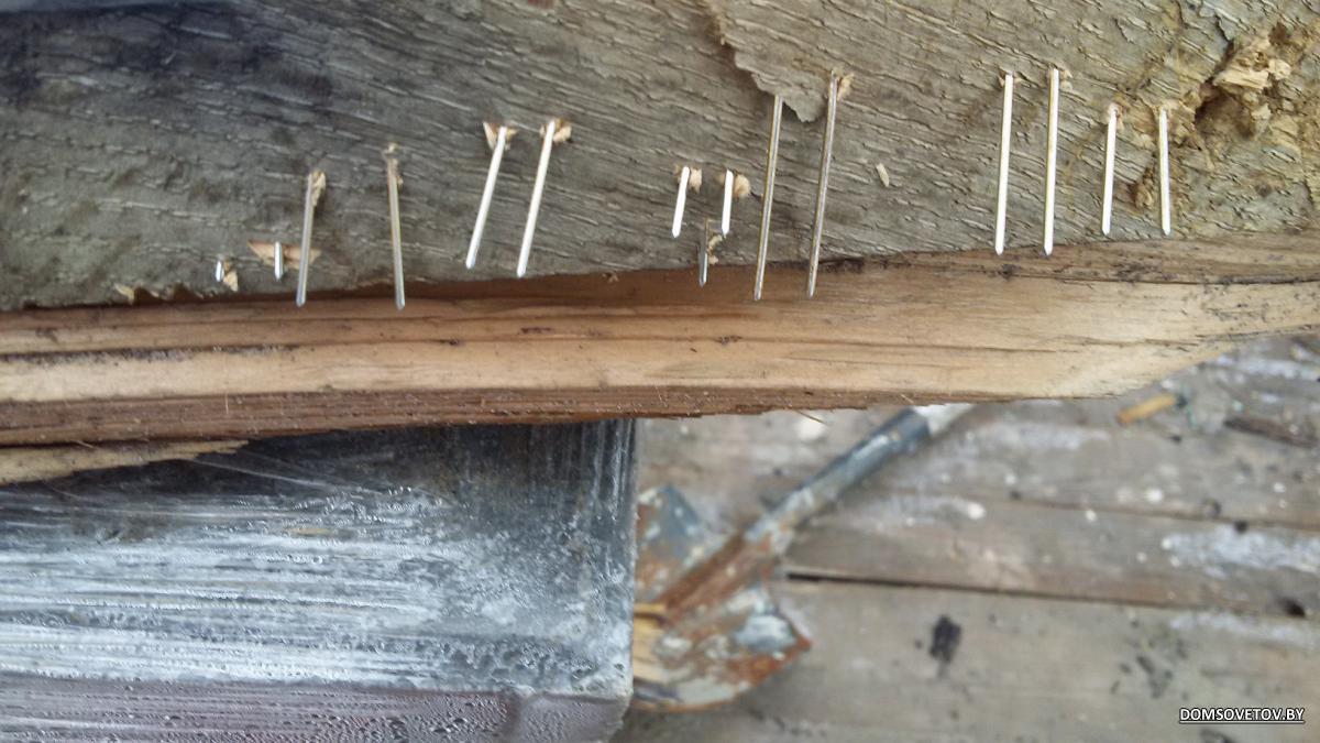

Пробую на дубовой доске 30-35 мм. Прямо и под углом! Навылет!
Со стороны забивания выглядит так

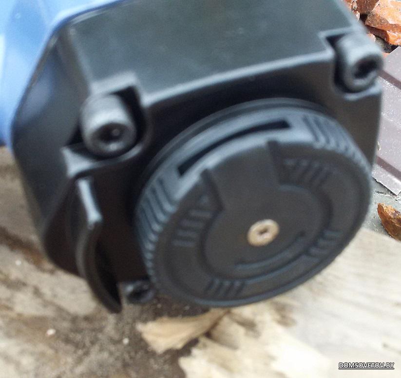

По мне так глубоковато вбивает. Хотелось бы меньше. Пытался крутить этот регулятор, но ни эффекта не увидел, ни принципа не понял

Компрессор при достижении давления отрубался и начинал стравливать воздух (что это с ним и как лечить?), выключил его с розетки и забил около 30 скоб, давление было примерно 6-4 атм, при этом для эксперимента стравливал воздух вручную, т.е. реально минимум 50 скоб на одной "заправке" забить.

Разобрался с "регулятором". Это не регулятор, а отвод выхлопа, просто можно направлять в сторону
На трубке от головы компрессора к ресиверу должен быть обратный клапан, похоже, он не держит. Реле давления, отключая мотор, стравливает воздух из головы для последующего легкого запуска. При неисправном обратном клапане стравливается воздух из ресивера.

@Славка, по поводу глубины забивания...
Посмотри внимательно аппарат. Если нету кнопки, крутелки - должен где-то быть болт под шестигранник внутренний. Его и надо будет крутить...
---------- Сообщение добавлено в 08:44 ---------- Предыдущее было в 08:32 ----------
Странная приблуда... Зачем?

Приблуда чтоб направить воздух в нужную сторону, например не в лицо прибивая потолок.
Про регулировку в 'инструкции' ничего не написано (
Про очередь.... для выстрела язычок защиты должен быть нажат, т.е. пистолет прижат к доске. Скобу в скобу бить не будешь, а переставив пистолет в другое место он бьёт сразу, ждать 'подзарядки' не надо
Ищи на самом аппарате. Должно быть... Без регулировки удара я пока еще не встречал...
