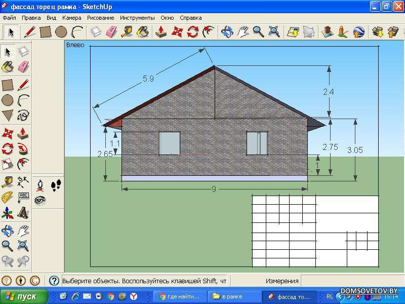

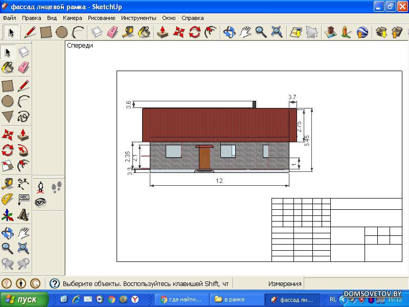

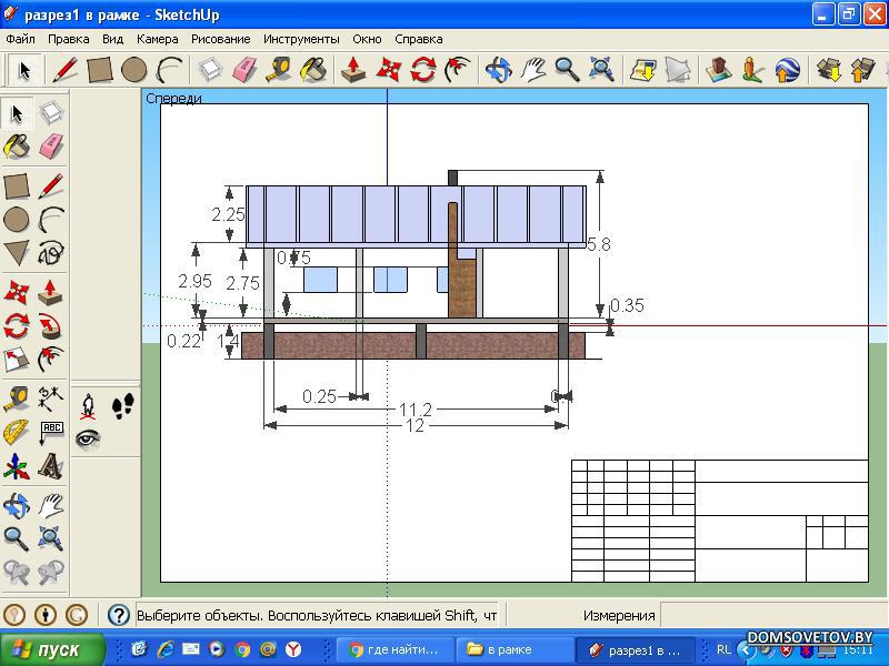

есть еще 1 месяц, до начала строительства, рисовал сам, жду оценок и изменений.
дом из пеноблока на ленточном фундаменете с стропильной двыхскатной крышей, покрытой металлочерепицей

1. прикрепите файл в кечупе. но только версия 13года.
а то у вас какой-то навороченный.
обзовите *doc
тут фотки не видны.

Первая картинка криво добавлена, остальные нормально открываются.

слишком мелкие окна в спальнях. 80см? пена 2см+2см+ширина профиля рамы и открывающейся створки 13-14см=17-18см проема съедается и получается бойница в финишном исполнении. Подумайте, нужны ли эти мелкие вообще?
---------- Сообщение добавлено в 19:28 ---------- Предыдущее было в 19:22 ----------
трубу от печки дорисуйте на фасаде-будете представлять как выглядит ... Ее бы ближее к коньку..

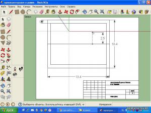

в доме будут постоянно жить 3 человека , летом иногда 5. Кладовка это для ГАПа, на самом деле там котельная. север со стороны кухни, по окнам согласен (это будут не проемы такого размера, а светопроницаемая часть. По стенам спален - расставлял в 3д мебель получается хорошо. вот только образовалась еще проблема - мне надо уменьшить с обоих сторон дом на 80 см. Пока думаю за счет чего, не откажусь от подсказок
ну ужмите комнаты, если есть такая необходимость. Выбрасывать помещения уже некуда, и так самый минимум по функционалу. По длинной стороне-за счет гостинной и прихожей. По короткой-печку в аппендикс гостинной, кухню и правую нижнюю спальню -ужимать. Других вариантов -то ужатия и нет

А повернуть дом на 90 градусов на участке не получится? Ужимать приходится видно из-за узкого участка и отступов от границ в 3 метра, а то и больше из-за пожарных разрывов?
