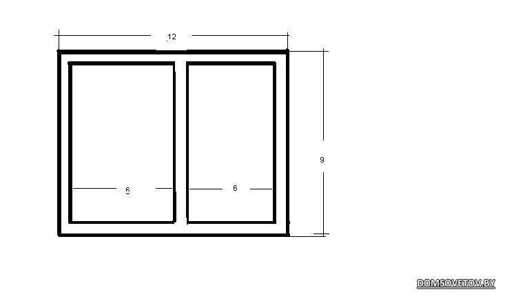

если я на ленточный фундамент дома 9х12 ложу плиты перекрытия ПТМ 6000х1500 (толщина 22см) - нормально ли запланирована лента.

что то не правильно..
если весь фундамент по наруже 12 метров, то внутри не могут быть отрезки ровно по 6 метров,
лента ведь имеет толщину.

я имел ввиду хватит ли одной перемычки по середине ленты для опоры плит, то есть плиты будут опираться сторонами 1.5 м, будет 6+6 плит
плиты должны на половине ленты заканчиваться, тем более посередине.

@Джордж буб, вопрос какой-то странный...
других же вариантов нету.
Опирание плит не более 120мм планируйте и не менее 90мм.
Несущих стен внутри дома не будет я так понял?

кстати, это перекрывается только фундамент. Зачем? Или есть подвал?

1) Если перекрывается плитами, то все размеры должны плясать от плит, а не от вашего желания. У плит есть точные размеры+есть размеры опирания этих плит.
2) В зависимости от планировки, принимается решение о типе перекрытия. В идеале это всё планируется в связке. Например в этом случае делать среднюю перемычку нелогично, т.к. потом на ней ничего несущего стоять не будет. Возможно, если необходим подвал, стоит рассмотреть 9м плиты.
Я уже писал, у вас обычный рисунок, по нему строить можно, но очень дорого.

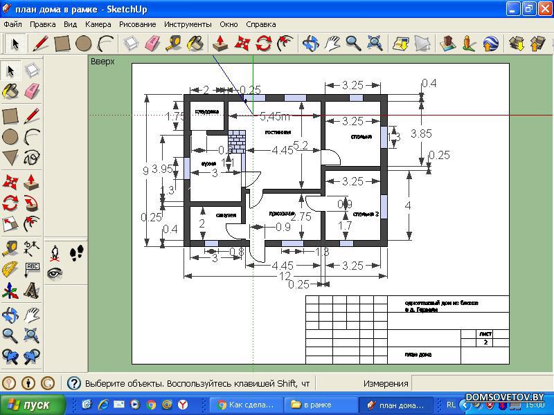

плиты размером 6х1.5 у меня уже есть, поэтому я 12 метров делю на 6+6, толщина этой разделительной ленты 40см, т.е. для опирания плит 20 см.
сравнивал свой "рисунок" (кстати ГАП в Воложине подписал и 22 забирать паспорт застройщика) с рядом строящимся домом (показывал их главному), он сказал, что по возведению стен, по фундаменту у него вопросов при строительстве не возникло бы, только если не сам строишь, надо более детально по кровле (разрез и все материалы)
наружный размер тогда должен быть 12.4. Тут с нормальными чертежами запутаться можно, а с такими и подавно. и еще раз, зачем перекрываете плитами?
