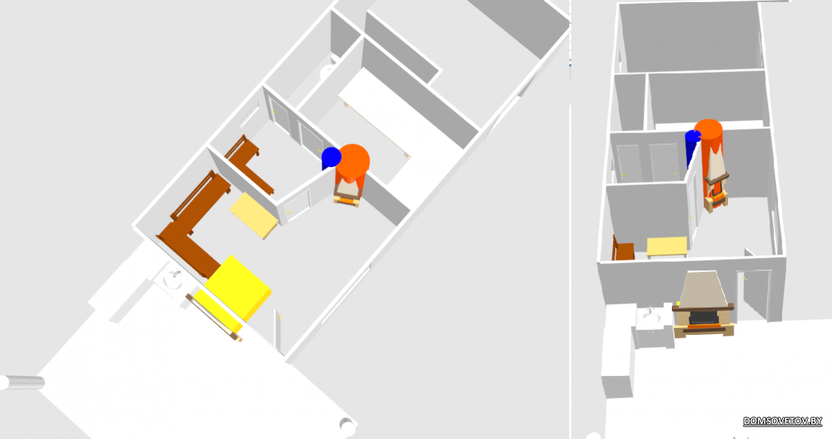

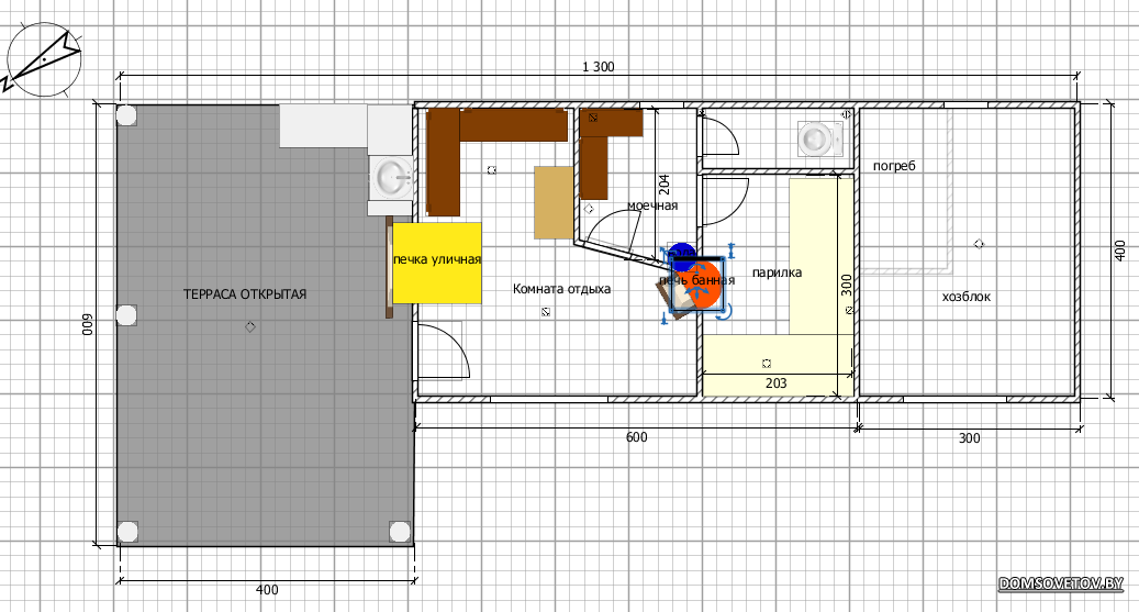

для примера мои посмотрите
условия примерно те же
баня 6*4 террасу и хозблок может вам не надо
