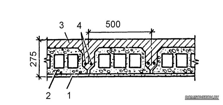

поэтому класть блоки в середину опаснее,
Чем опасен примерно такой вариант? Берём то что 500мм как и в задачьке.
В вашем примере имеется плита-пустотка со своими ребрами жесткости, а если ее заменить на блоки и вокруг залить бетоном, то такая заделка может "ахнуться" вместе с блоками и ставшим на них пассажиром.

@illarion, таки нало расшифровать немного 1 это настил-опалубка (хотя достаточно просто досок под щелями между блоками). 2 блок пустотный из лёгкого бетона (мыслено заменяем на ГС блок, суть таже). 3 бетн тяжолый М300 на мелком заполнителе. 4 арматура по расчёту но как правило 12-14 за глаза.
Теперь вместо двух крайних блоков представте грани плит (которые имеют похожую форму) и поясните с чего это вдруг должно рухнуть с пассажирами? Хотя если это пару крупных слонов то возможно.
