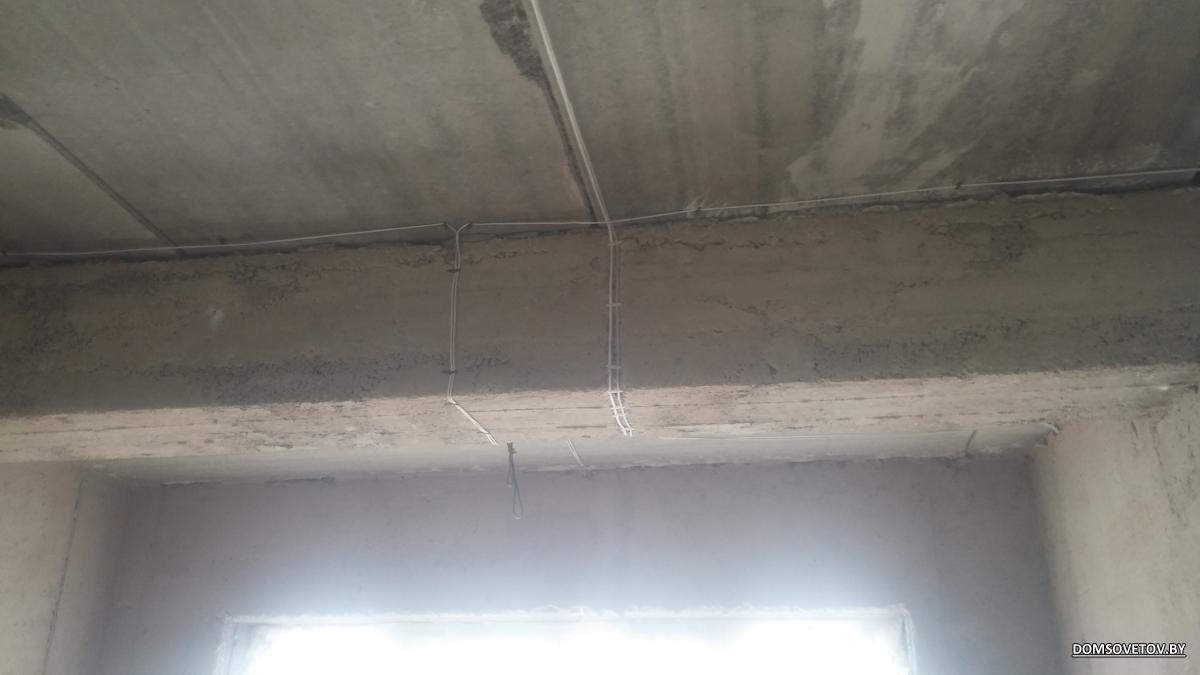

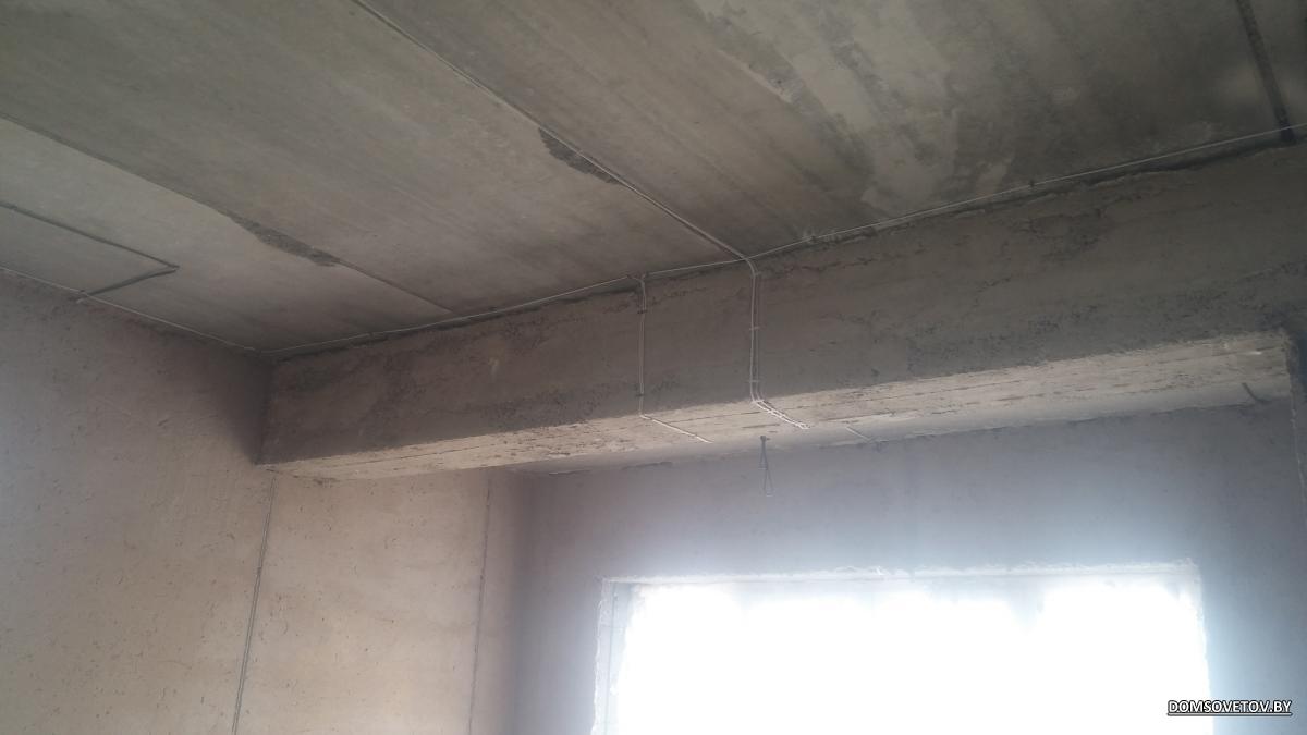

Есть у меня в кухне балка большая. Появилась идея на одной из ее сторон (боковую, лицом к кухне) разместить во всю ширину зеркало.
Вопросы:
1. Какие могут быть с этим проблемы/неудобства/нюансы?
2. Надо ли штукатурить балку с этой стороны перед креплением зеркала?
3. Где можно найти такие зеркала и грамотных установщиков?
Длина балки - 4 метра, высота - около 45 см. Сантиметров 10 сверху закроется подвесным потолком.
