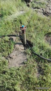

Есть скважина - см. фото.
Там 4 трубы д40 (на глаз) по 4 м, оцинковка. Скважина свое отжила - дебет малый, горизонт понизился.
Возраст скважины около 12 лет.
Вопрос: можно ли достать колонну каким-либо способом?? На ум приходит что-то вроде двух синхронно работающих гидравлических домкратов - поставить на одной оси с обеих сторон колоны, толкать за хомут какой...
Сталкивался кто-нить?

@Семиход, или порвешь или вытянешь. Мы краном раз тянули. Сперва пошло, потом порвалась 2м от поверхности.. пробывать надо... да и это.размывали сперва...

Домкратами
Подать в скважину воду - нет проблем. Но размоет в области фильтра, а как быть с остальной частью?

@Семиход, мыли вокруг трубы, а не внутри...

@Семиход, на даче 8 метров забито - вынимали гидравлическими домкратами. Хомут на трубу - два мощных уголка с болтам. Но там грунт - чистый песок.
На глубину 16 м? Познакомь с технологией.
Снаружи можно и раскопать... глубина зависит от дурости копающего.
Да. От площади соприкосновения с грунтом, от его типа будет все зависеть.
