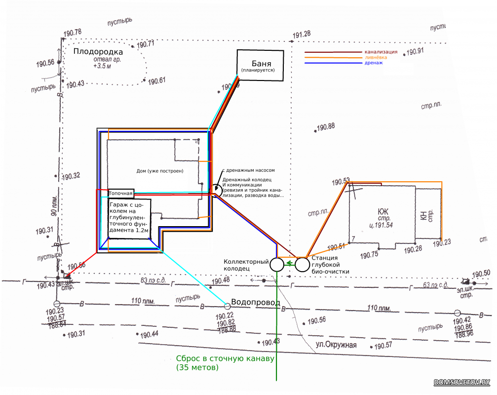

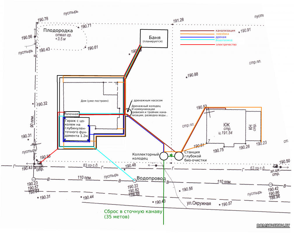

Построил дом. Фундамент - лента на глубину промерзания (1.2м)
Грунты - глина.
УГВ - высоко... сейчас около 1м от поверхности, но весной стабильно стоит вода вокруг фундамента и в цоколе гаража.
Исходная проблема: нужно отвести воду от цоколя в районе гаража, что бы там всегда было сухо.
Кроме наружнего дренажа будет и внутренний под черновой стяжкой гаража.
Вокруг дома планирую рыть глубокую траншею для укладки геоконтура из пнд трубы, ливневки, водопровода, электричества шириной 80см.
Т. е. траншея будет вырыта независимо от наличия дренажа
Хотелось бы "заодно" сделать и дренаж в этой же траншее.
Расстояние от фундамента до края траншеи 2 метра.
На фото изобразил два варианта: помогите выбрать оптимальный.
1) Кольцевой дренаж на расстоянии 2м от фундамента.
2) Пристенный дренаж только вокруг цоколя гаража.

@Korvet068, дешевенький дренажник из дренажного колодца будет перекачивать в коллекторный колодец, откуда в канаву ... см нижнюю часть рисунка, зеленым цветом сброс нарисован.
Мне важно определиться как лучше дренировать гараж.... :
-достаточно ли будет сделать дренаж на удалении 2м от цоколя гаража как в 1 варианте?
-может лучше по варианту 2 с пристенным дренажом и завести дренажную трубу просто в гараж для ревизии и прочистки, что бы не тыкать колодцы. Особенно возле входа в дом колодец точно не воткнуть (по центру чертежа)
