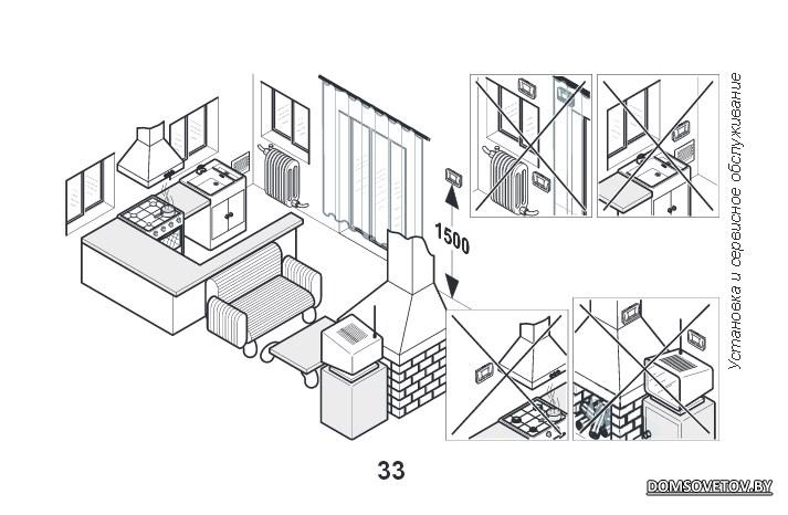

у меня первый этаж практически объединенное пространство. термостат спланировал так чтобы не было прямого температурного влияния от камина. вообще в инструкции написаны требования....
