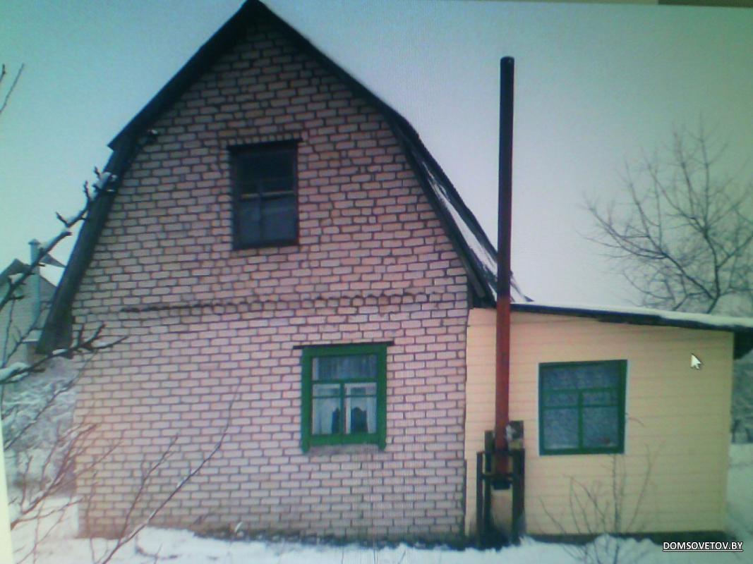

Имеется дом (на фото). Примерно 5х9 без пристройки. Есть маленькая пристройка, которую будем расширять. Длина будет на все 9 метров. В ширину пристройка сейчас - 2.80, планируем расширить до 5 м (добавим 2.2м).
Главный вопрос с крышей. Какую сделать на пристройку? В идеале, хотелось бы осовременить дом перекрыв крышу. Только какую сделать, желательно с минимальными затратами. Оновной дом жилой, ремонт уже сделан.
Была бы благодарна рекомендации хорошего архитектора, который бы подсказал, что можно сделать.

Кровля - один из самых дорогих элементов в строительстве. И если касаться реконструкции, то зачастую разобрать все старое и построить новое оказывается дешевле. Это как раз ваш случай. Цельного красивого фасада все равно не добьешься с этой пристройкой. Да и ремонт внутри дома не сохранится при замене кровли. Мой совет, как архитектора - разбирайте все, доливайте фундамент, поднимайте стены, и общую красивую кровлю делайте. А если все-таки на реконструкцию решитесь, то нужен расчет конструктора, т.к. ваша новая кровля будет создавать дополнительную нагрузку и на стропильную систему, и на стены, и на фундамент.

@Andrey Budko, тогда и фронтоны надо переделывать, а точнее сносить, но задача сделать всё с минимальными затратами, это насколько я понял основное. А с таким подходом можно и весь дом снести и новый, оно может и правильно так было бы, когда денег полно. Но здесь не тот случай, судя по постановке задачи.

я правильно понял, на фото пристройку планируется ещё расширить вперёд на пару метров и продлить на всю длину дома?
---------- Сообщение добавлено в 09:46 ---------- Предыдущее было в 09:34 ----------
Навскидку всё вполне решаемо, ремонт тоже можно будет сохранить, главное выбрать пару недель хорошей погоды без дождей. Основную кровлю можно будет почти не затрагивать. Судя по дому там шифер? Если менять целиком на другое покрытие. тоже решаемо, но придётся для подстраховки прикрывать от возможной непогоды.
Ваш случай на самом деле не требует детальных рассчётов и проектирования. Не знаю как сейчас, возможно просто будет достаточно заявления на реконструкцию и потом переделать паспорт на дом (планировку) по факту. или возможно эскизного проекта будет достаточно и согласованного у районного архитектора.
---------- Сообщение добавлено в 09:49 ---------- Предыдущее было в 09:46 ----------
Если надо дам контакты строителя, который таких переделок сделал массу, правда не знаю возьмётся ли, т.к. уже в почётном возрасте, но по крайней мере проконсультирует и подскажет возможные варианты, с минимальными затратами.
