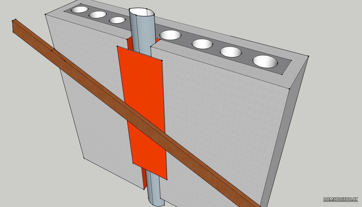

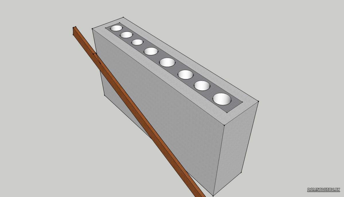

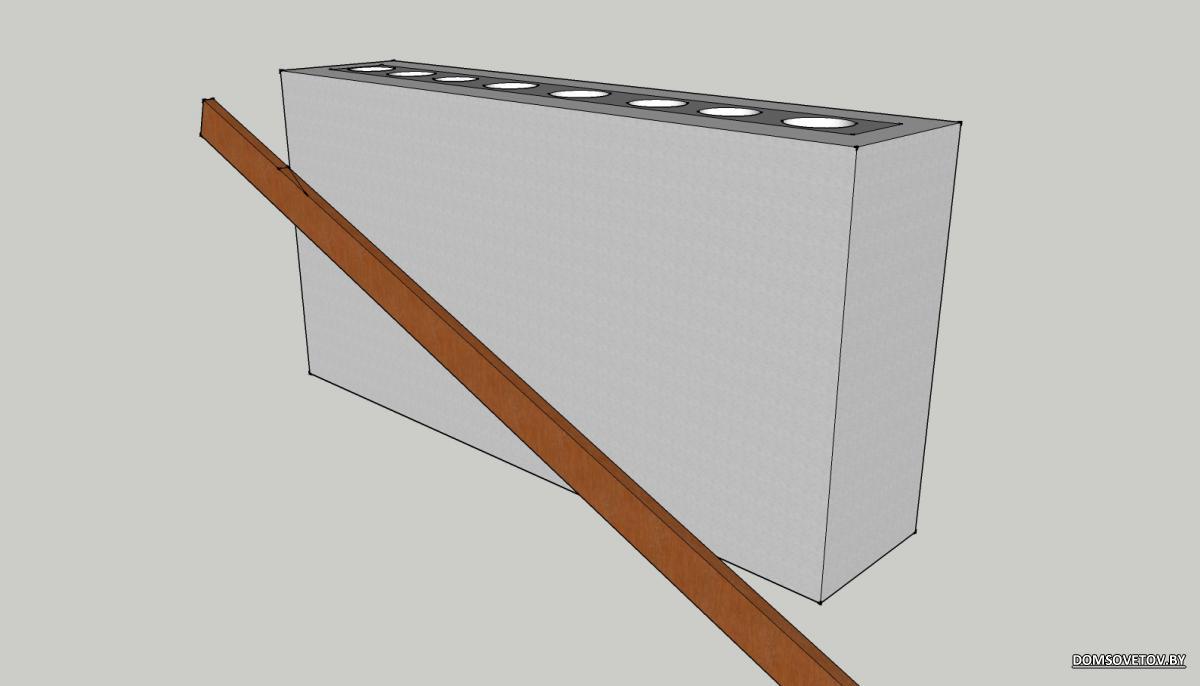

Господа, посоветуйте, собираюсь делать ВОТ ТАК (весь техпроцесс в картинках). А потому подскажите где что не так, что предусмотреть, что откоректировать
Итак, имеется вентканал, периметр которого сложен из ГС блока 120-ка, внутри короба из ГС блоков натыканы венттрубы из пластиковой сантехнической серой трубы диам 110мм, между сантехтрубой и стенкой блока просыпан керамзит, который пролит цементным молочком для сцепки. Имеется стропильная система при ещё отсутствующем кровельном покрытии. По причине того, что планируем делать кровлю в районе НГ (ибо не верю в зиму в РБ), то по этой причине есть желание вмонтировать в район кровельного перекрытия сэндвичи, чтобы потом не резать кровлю и не топтать металлочерепицу. Сэндвичи буду монтировать не под конкретную газовую или печную установку, потому как ещё ничего нет, а под мнимое (планируемое), а потому место выхода сендвич трубы и её диаметр выбирается пока чисто интуицивно с запасом на будущее. Так как вентканал ещё не обшит и не отделан ничем, то есть мысли следующие:

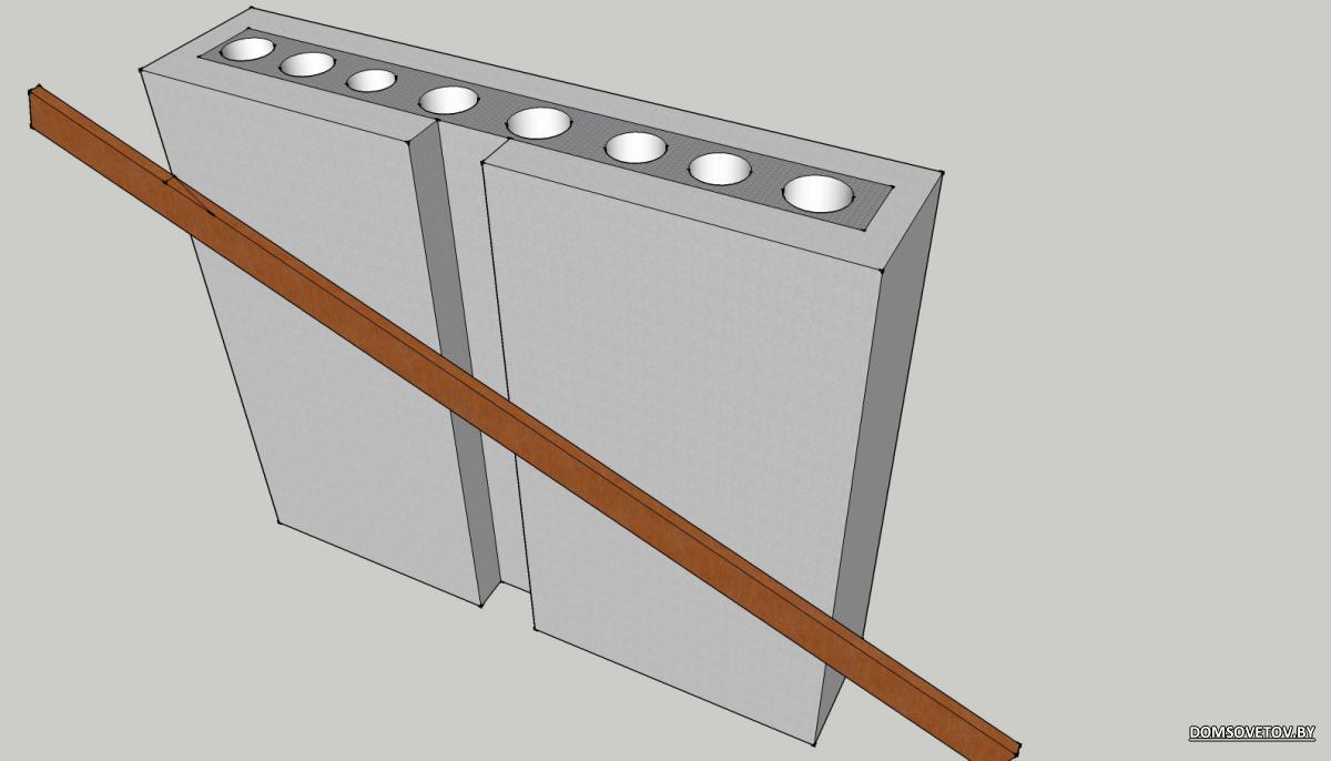

1). Так как есть овальный сэндвич при размере в сечении 100/200мм или 120\230мм (большего я не видел), то я прорубаю штробу (выемку) в ГС блоке своего вентканала.

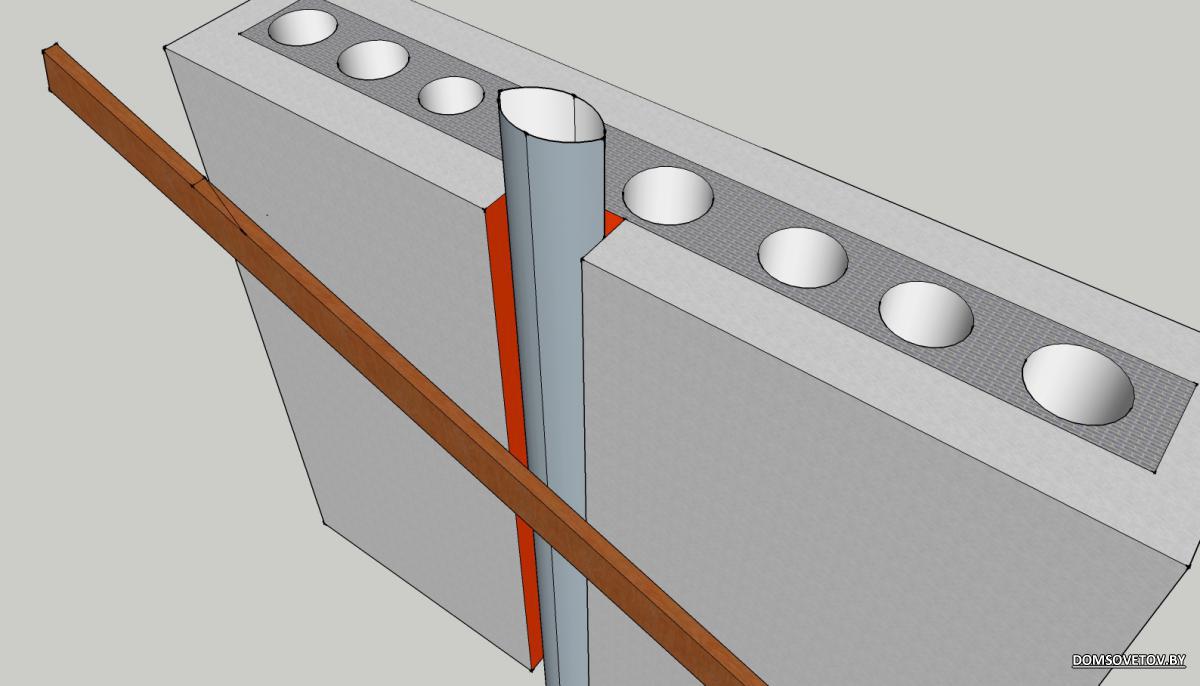

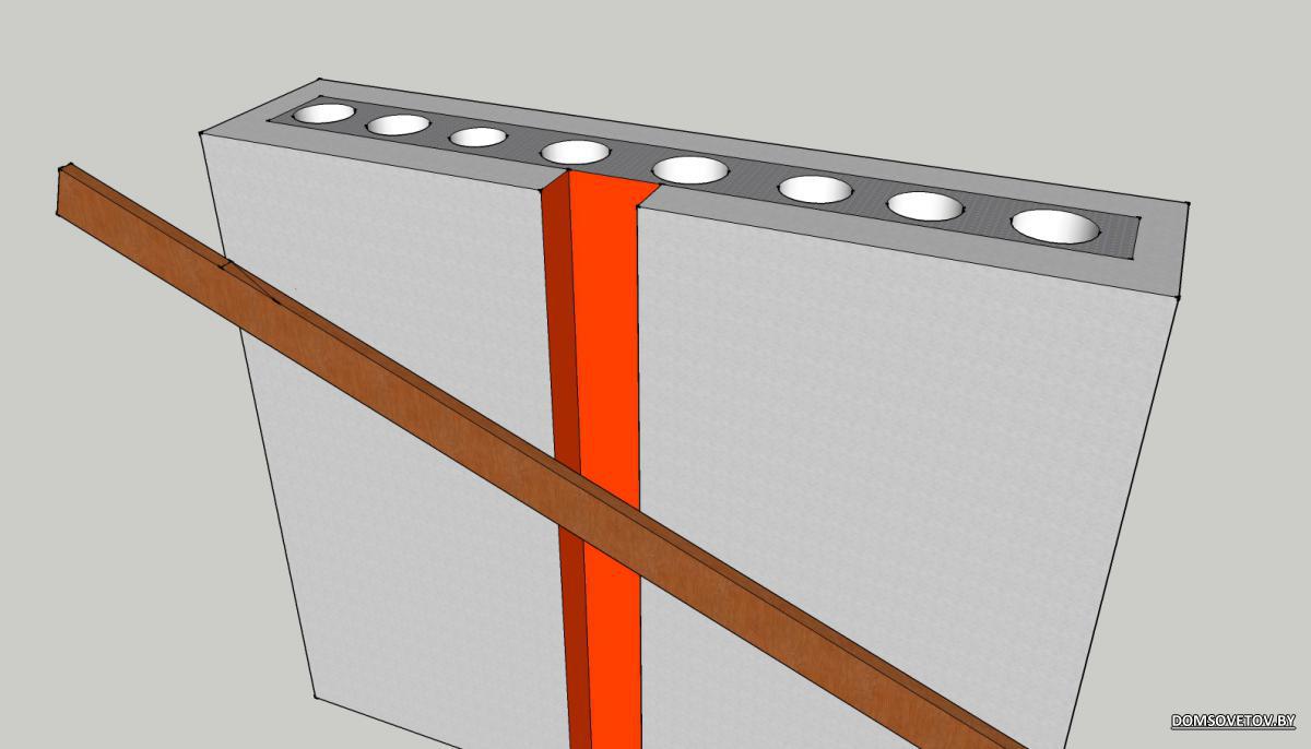

2). Закладываю в штробу магнезит плиту (на всякий случай, имеется в избытке, могу плоделиться)
3). монтирую в штробе овальный дымоход

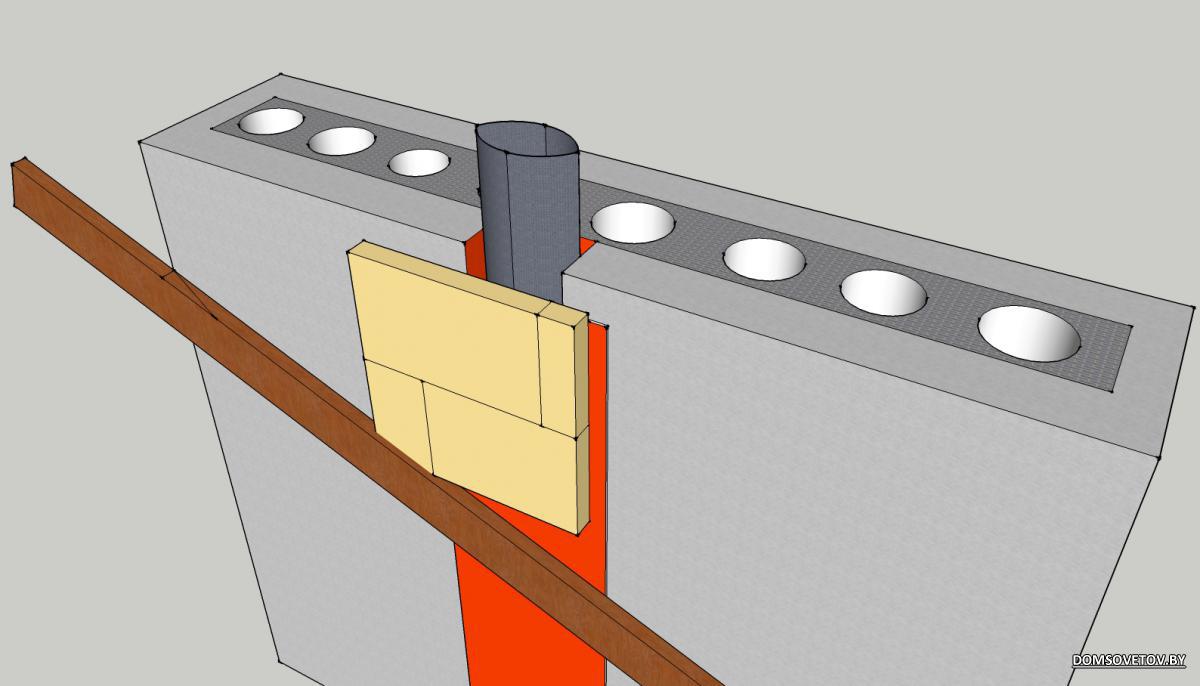

4). Креплю магнезит плиту и тем самым прижимаю -зашиваю дымоход в нише (до стропилины будет зазор 2-3 см, а потому стропилину скорее всего тоже в районе дымохода обошью магнезит плитой 8 мм.
5) Пихаю в пустые полости между дымоходом и магнезит плитой минеральную каменную вату
6). Делаю утепление стены с вмонтированным дымоходом минеральной ватой
Техпроцесс в картинках. Ваши замечания? Делать буду сам без найма профессионалов
Кстати, а овальный дымоход 100\200 и 120\230мм соответствует каким цилиндрическим дымоходам какого диаметра?

@vangelis, "100/200мм или 120/230мм" - это внутреннее сечение или внешнее? Т.е. с учетом утеплителя в сэндвиче? Если внутреннее, то с учетом утеплителя в штробу 120мм гсб труба не поместится. Она будет здОрово выпирать.
Или вы сэндвичем назвали просто трубу, утепленную минватой в нише?
Уточните.

О да, надо поправится. Труба овальная без утеплителя, сечения трубы наружное или посадочное, (пока не узнавал, но это мелочи, там разница будет в 1мм). Овальную голую трубу от системы типа сэндвич монтирую в нишу, прижимаю листом магнезита (или парочкой листов для жесткости). Вокруг трубы будет пространство, в основном у углах штробы, туда каменной ваты запихаю, поверх магнезит плиты утеплю тоже минватой каменной. Остается вопрос относительно одной широкой стороны овальной трубы, которая будет граничить с пролитым керамзитом. Считать ли мне ту сторону трубы как уже утепленной? Или всеже весь свой вентканал полность по кругу утеплить? Что в принципе для самого вентканала не является необходимым, а делается это на практике только из за совмещенного обычно расположения вентканалов вместе с дымовыми каналами в одном столбике, но в разных каналах (сорри, пишу с мобильного)
---------- Сообщение добавлено в 13:39 ---------- Предыдущее было в 13:29 ----------
Высота дымохода в районе 10_11м от зольника (если для печи). Топливо -дрова или газ. Дымоход монтирую только в районе теплого чердака/выход на кровлю, чтобы потом лошади не топтали МЧ. Диаметр почти по максимуму, что есть в продаже, 120/230 якобы соответствует диаметру 190мм.
