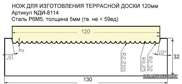

Есть ли какая приблуда , что бы на обычной доске сделать рисунок террасной. Т. Е. Как она волна или как ещё назвать?

@misha, так ножи с таким рисунком ставят в строгальный станок
Ссылка есть?
Старый 22.01.2017, 17:33   #5 или 281852
Сообщений: 12,660

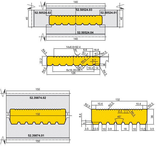

@misha, комплект фрез
И просто верхний нож
Принцип тот же, что и при изготовлении резной обналички

@misha, когда-то давно я у барахольщиков видел разные резные фрезы. Ручным рубанком ты вряд ли сделаешь, там ноши маленькие и узкие. Нужен или строгальный станок, или рейсмус

Ставить на рубанок ?где купить?
толщина 5 мм, ширина 130, и высота 32. более чем уверен что это что станочное... в ручной рубанок такое не влезет, а если и влезет - то вряд ли рубанок в руках удержишь, если такую массу не балансированную раскрутить

как вариант http://frezi.su/index.php?categoryID...ASC&sort=Price
