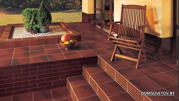

Существует множество материалов, используемых в качестве облицовочных для отделки наружных стен, однако именно клинкерная плитка пользуется неизменным успехом и спросом среди покупателей. Этот материал широко применятся для отделки фасадов, имитируя кладку из кирпича. Но при этом плитка имеет толщину всего восемь-десять мм. Разумеется, она существенно легче, по сравнению с облицовочным кирпичом, а это снижает нагрузку на фундамент и сокращает трудозатраты. Между тем, невооруженным глазом достаточно сложно найти отличия между клинкерной плиткой и кирпичом.
В производстве клинкерной плитки используются компоненты высокого качества, к примеру, глина практически не содержит посторонних примесей и частиц. Различают две технологии производства материала, это двойной и одинарный обжиг. Многие подумают, что двойной обжиг позволит получить более высококачественную продукцию, однако эта технология способствует тому, что из структуры плитки удаляется значительное количество влаги, вследствие чего плитка увеличивается в размерах, одновременно увеличивается и количество пор, она становится легче по весу. Но наряду с этим, плитка начинает гораздо интенсивнее впитывать влагу, а потому использование материала, изготовленного в соответствии с технологией двойного обжига, нецелесообразно для наружной облицовки.
От того насколько правильно будет подготовлена поверхность под облицовку клинкерной плиткой, зависит и срок службы облицованного фасада. Поверхность необходимо выровнять и обработать грунтовкой.
В ряде случаев, поверхность армируется специальной сеткой, особенно актуально это в тех случаях, когда плитку нужно уложить на поверхности с элементами закругления или сложной конфигурации.
Выбирать смесь для укладки нужно в соответствии с рекомендациями производителя материала. Технология не допускает монтаж плитки на простую смесь из цемента и песка.
Монтаж плитки осуществляется на поверхность, на которую наносится раствор. После того как клеевая смесь будет нанесена, на ней нужно сформировать профиль с помощью специального зубчатого шпателя, только потом уложить плитку.
Нередко в комплектах вместе с основной массой стандартной плитки идут элементы угловые, плоскости которых располагаются перпендикулярно друг другу. Облицовку фасадов нужно начинать именно с таких угловых плиток, даже если такие элементы в комплекте не предусмотрены, то кладка, так или иначе, выполняется, начиная с углов. Стоит продумать, каким образом расположатся плитки угловые или ровные плитки на углах, чтобы получить правильную кладку с перевязью.
Укладку рекомендуется начинать с нижнего ряда, до начала кладки можно установить профиль, по окончании работ который можно будет снять.
Кресты или колышки помогут держать под контролем толщину шва между плитками. Также важно следить, чтобы клей не попадал в межшовное пространство и на лицевую поверхность, если это случилось, то удалить смесь необходимо сразу, не давая ей застыть.
Резать плитку в ходе работ так или иначе придется, для этого лучше воспользоваться «болгаркой» с соответствующим диском, рез должен идти строго перпендикулярно, дабы не изменить толщину шва.
Отделочные работы завершает нанесение смеси в швы между плитками, этот раствор будет создавать полное ощущение кирпичной кладки.

могу сказать , что в принципе очень нарядное . у соседа типа этого.
правда в мороз можно навернуться , только валенки в воздухе сверкнут.
ооочень "нарядно" у меня крыльцо в этой плитке коричневой выглядит, ага...весь песок на ней собакой нанесённый, прям во хоть картины малюй, вжисть бы больше такого цвета не взяла...ну и да, скользкая.
из плюсов: очень прочная, уже давно лежит, ронялось на неё много чего - ни царапинки, ни трещинки. тьху-тьху.

да ладно...песок-не глина
мне как-то фиолетово, от песка или глины мыть керхером или метлой пройтись.
крыльцо реально не "нарядное" в коричневом цвете.
ну хоть бы придумали мурзатое разноцветье какое - цены б ей не было. а так аж подколбашивает от красоты. заедь в гости, сам увидишь.
Если будет наледь, то да, можно навернуться. Коэффициент противоскольжения у клинкера R10-R11, также, есть специальные элементы для дополнительной безопасности. Мокрая плитка без снега-льда, достаточно не скользкая (согласно классу).
Cerrad, специализируется более на фасадной-цокольной плитке. Коллекции достаточно интересные, материал реально красивый. Особенно интересны коллекции Loft Brick, Retro Brick (производится вместе с напольной плиткой 30х30 в тон, что удобно). Не плохой у них керамогранит - под дерево (различные варианты и декоры, с длиной до 1,2 метра), под бетон (60х60, 30х60) и т.д.
Для крыльца, более подойдёт клинкер Paradyz - больше различных дополнительных элементов, большой выбор разных расцветок.
