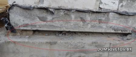

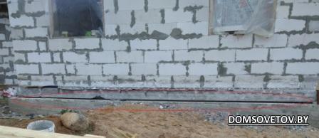

Здравствуйте! Меня беспокоит щель между фундаментом и плитой перекрытия, учитываю, что стена стоит именно на плите перекрытия и весь вес приходится на нее. Между фундаментом и плитой ширина в сантиметр, притом на всю длину плиты. Боюсь, чтобы в будущем не треснула плита , а за ней стена. Нужно ли что-то делать? Спасибо.

Сообщений: 3,610
Правильно боитесь. Треснет.
А чего не задали вопрос до кладки стены?

Вместе с кладкой стен стал возводиться фасад из кирпича и щель быстро закрылась и забылась. После демонтажа кирпича обнаружилась щель. Что посоветуете?

Старый 19.04.2017, 09:36   #4 или 288289
Сообщений: 3,610
Демонтировать и стену.

Сообщение от chirurg103 Посмотреть сообщение
Е-мое может лопнуть, причем конкретно.
Разбирать стену, тоже как-то круто. Считай заново дом строить надо.
Конечно не совсем грамотно, можно попробывать загнать в щель раствор бетонный, под давлением причем марки самой высокой.

Сообщение от geoden Посмотреть сообщение
Плита перекрытия так не должна работать.

Сообщений: 15,418
не вижу проблемы вообще.
плита ж на чем-то стоит?
забить щели , залить.

Сообщений: 2,934
если плита прогнется то треснет стена точно, возможно сильно.
забивать щель нужно в любом случае
а на что опирается плита?
несущую стену ставить на плиту.... это изначально за гранью возомжности плиты, явно

Сообщений: 3,610
У плиты д.б. два опирания. По торцам.
Это же не "панелька", где совсем другие ПП.
---------- Сообщение добавлено в 14:24 ---------- Предыдущее было в 14:18 ----------
Еще вопрос: а на что опирался фасад из кирпича, который демонтировали?
