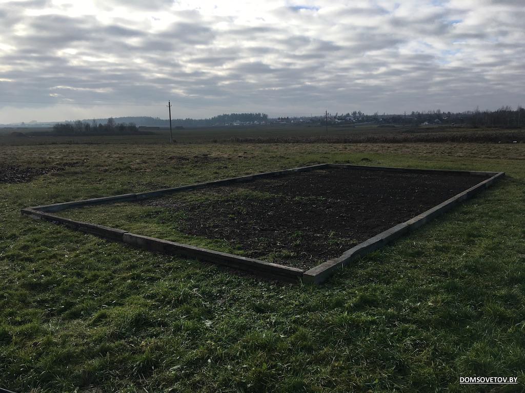

в этом году подход был более основательным.

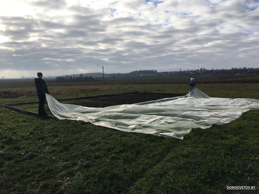

осенью выровнял под уровень площадку 6x11 метров.
по периметру обложил старыми жб столбами. (это конечно не очень безопасно, но идея была в том чтобы засыпать их снегом при очистке, пока снега нет )
внутри получилось 5.6x11 метров.

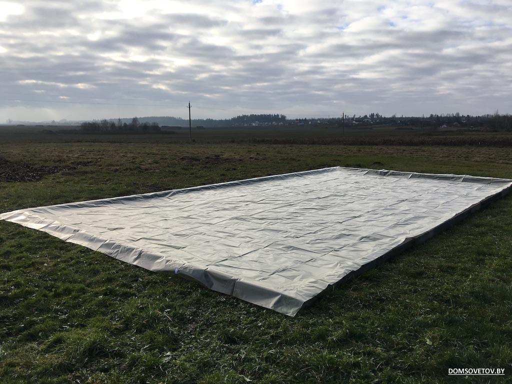

размеры подгонял под 6м ширину полиэтиленовой плёнки, которой накрыл всё это дело.
плёнка не должна быть чёрной, иначе будет таять на солнце. очень тщательно надо готовить основание! любая мелочь: острый камень, жестка трава, гвоздь и пр. прокалывают полиэтилен при наполнении водой! лучше просыпать тонким слоем песка.

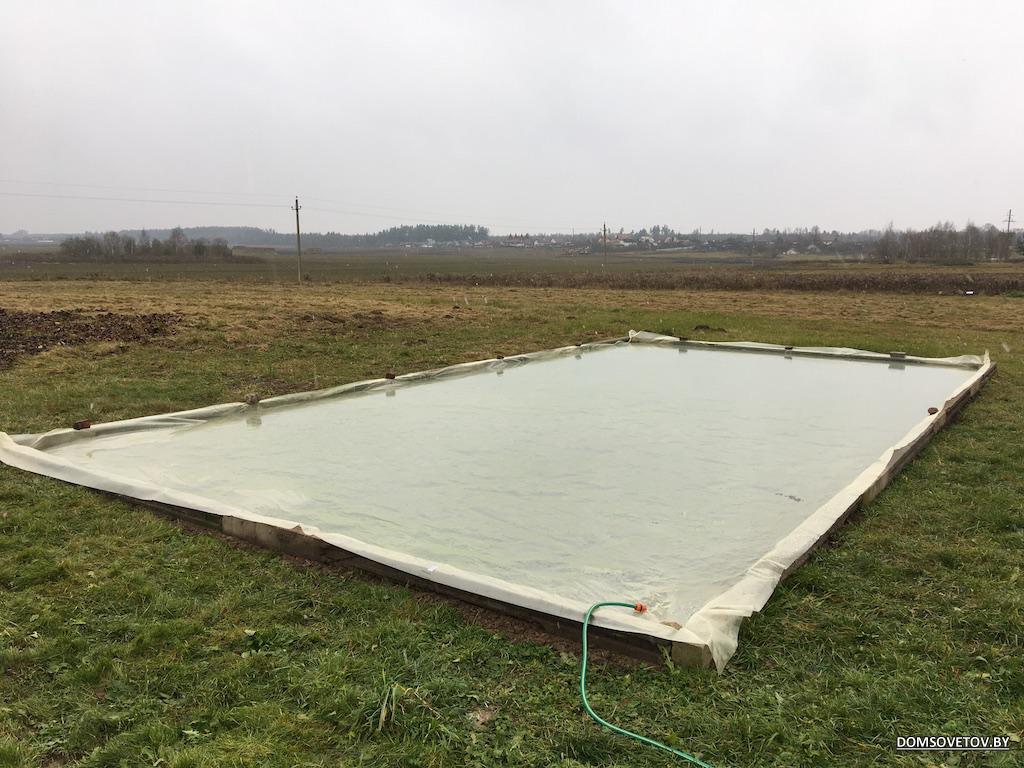

дырки в процессе наполнения можно прямо в ледяной воде заклеивать серым армированным скотчем. под давлением воды держит ок.
залил водой в конце ноября, замёрзло только сейчас, в середине января.
первый тест пройден удачно, несмотря на то, что до дна ещё не промёрзло.

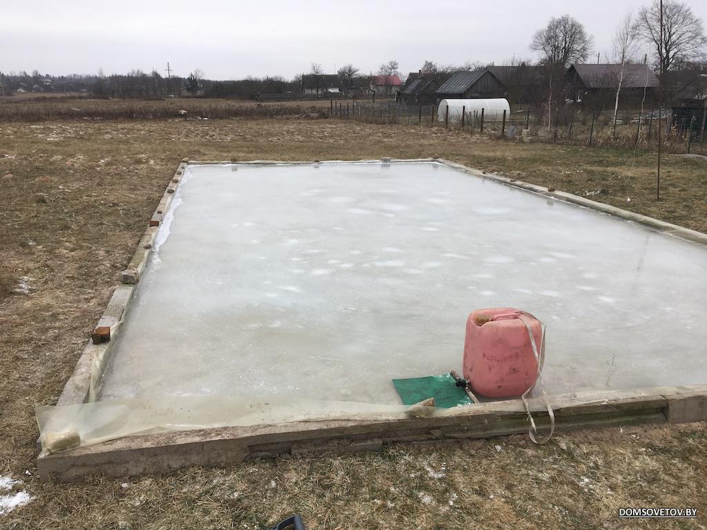

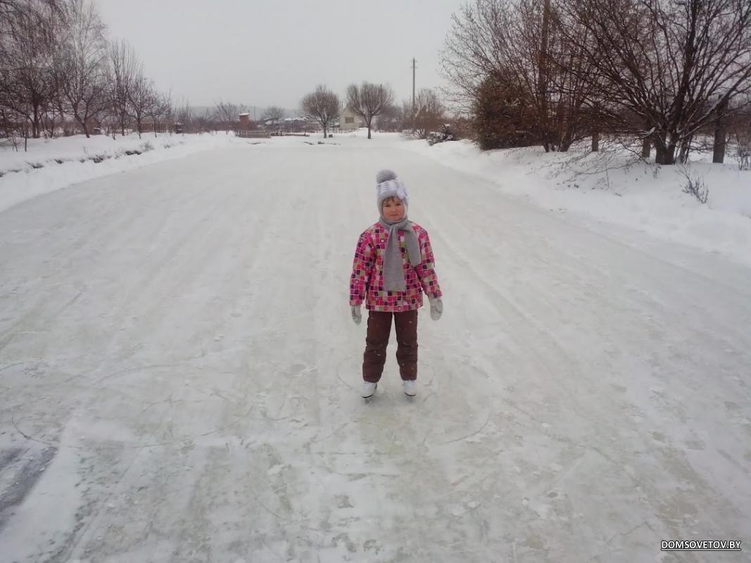

покатались на выходных отлично!
пара заметок
1. заливать лучше сразу на всю планируемую высоту (минимум 5см). потом подлить будет проблематично. когда слой замерзает и сверху и снизу одновременно образуются пузыри. видны на фото светлыми пятнами. они конечно ремонтируются, но лучше без них.

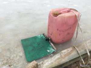

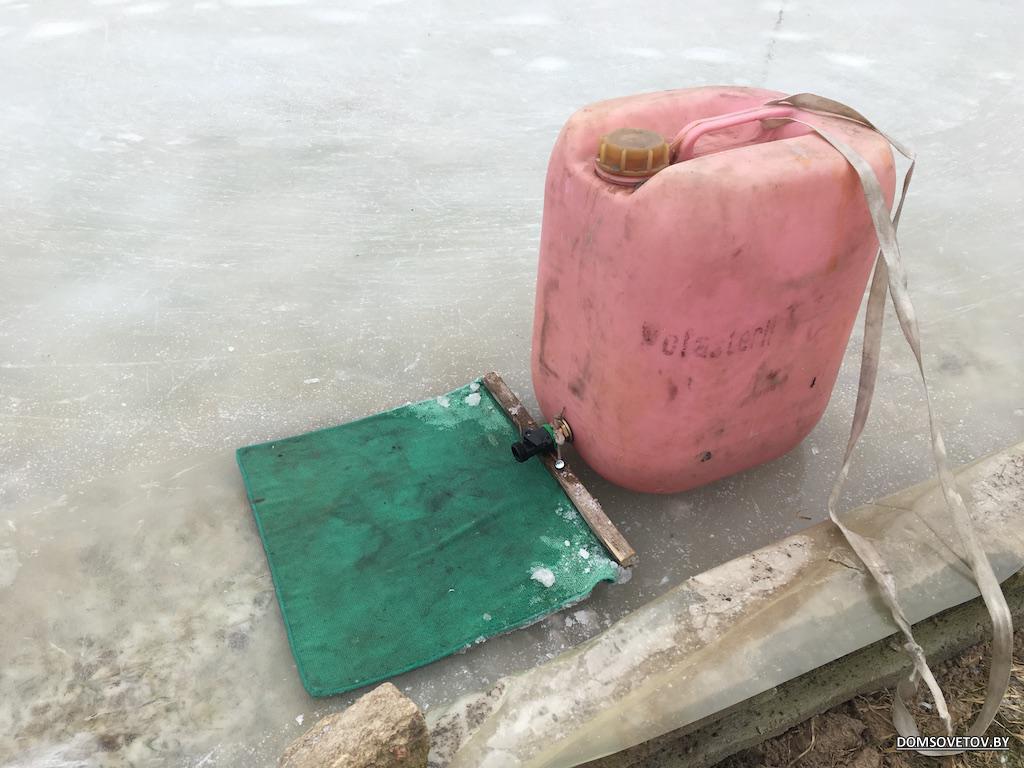

2. по мотивам этого видео
Видео
сделал себе из подручных материалов замбони
канистры хватает на всю площадь.
