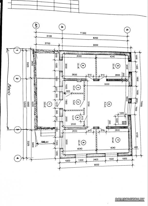

Сейчас на рынке стало много предложений по изготовлению кровельных ферм, которые изготавливаются в цеху, а потом манипулятором устанавливаются на сооружение. Может кто нибудь поделится опытом и с точки зрения цены и целесообразности просветит. В существующих темах не нашла, поэтому создала новую тему. У меня где то 140 кв м крыша дома и 38 терраса.

с точки зрения конструктива ферма очень хорошо, над терассой кстати скорее всего будут просто стропила, а не ферма. Конструкция ферм актуальна например на зданиях с большими пролётами с холодным неэкспуатируемым чердаком.
По цене лучше обратитесь к производителям и просчитайте. Также сравните предложения по пиломатеииалам с доставкой, разгрузкой и предложением бригад по монтажу на месте. Если нужно давайте проект, есть кровельщики, дам приблизительную цифру для сравнения с вариантом готовых ферм.

Нужна двускатная крыша высотой 1,4-1,6 м (не высокая) с неиспользуемым чердачным помещением и односкатный кусочек над террасой 9*3 метра (дорисовано рукой) или целиком над всем строением, с центровкой по дому, а урезанный кусочек более длинный над террасой. Дом из теплоблока, терраса деревянный брус.

@olmik4, завтра вечером будет рассчёт стоимости приблизительно. Считать только стропильную систему или и обрёшётку с кровлей. Напишите тогда какую кровлю хотите.

Нужно всё, и обрешётка и кровля. Планирую металлочерепицу. Если можно стропильную систему отдельно. На крышу строителей ещё не нашли.

Что-то мне кажется, что фермы (с учётом изготовления, перевозки и монтажа) будут гораздо дороже, нежели изготовление стропильной системы на месте.

сложный вопрос...вообще многое зависит от загруженности производства .
собрать на месте краном будет 2 дня...(для небольшого дома.)
а это стоит того.
другое дело , что 2000 лет собирали кровли из досок/бруса руками(в основном)
нюансы---
например перекрытия к холодному чердаку..должны иметь шаг размером утеплителя и глубиной 25 см.(на утеплитель сходни не положишь.)
Старый 17.03.2018, 13:38   #10 или 304692
Сообщений: 7,074
В любом деле множество нюансов, но это всё обговаривается и учитывается. Что касается времени монтажа, то неделя туда сюда, обя0ычно в масштабах строительства дома не имеет ни малейшего значения.
