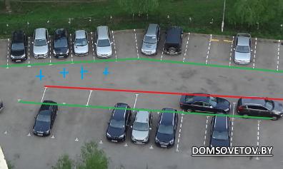

ВСем привет! Думаю, что мало кому приходилось с этим сталкиваться, ибо частник себе любое стояночное место может организовать, но у меня вот случай из региона многоэтажек))) Вопрос такого плана: речь идёт о стоянке (кооперативе) возле городского дома многоэтажки. Вдруг на нашей стоянке возникли дополнительно нарисованные места (так сказать "уплотнение" ради постановки дополнительных авто), в результате чего широкий проезд между парковочными местами стал на 2-2.2 метра меньше В результате данных действий (в некоторых местах стоянки) стало реально трудно припарковать свой авто (с заворотом на 90 градусов). Иной раз необходим помошник, чтобы высматривал эти сантиметры от моего бампера до кузова авто, которое припарковано на новообразованных местах. Вопрос №1. Какие нормы проектного строительства в РБ определяют минимальные расстояния между разметками, между рядами и т.д. для парковочного места? Вопрос №2. При невозможности выезда (например мешает авто передо мной , а я не желаю нивелировать миллиметрами каждый раз, то не могу ли я вызвать ГАИ для фиксации данного момента. Если да, то каким пунктом ПДД я должен руководствоваться? Короче, буду благодарен всякому дельному совету, ибо надо начинать "бодаться" со стоянкой.
пояснения по картинке: зелённая линия - это старые границы парковочных мест, красная линия - это край с ныне "уплотнёнными "авто, синие крестики - это авто , испытывающие проблему при парковке при занятых местах по красной линии.
