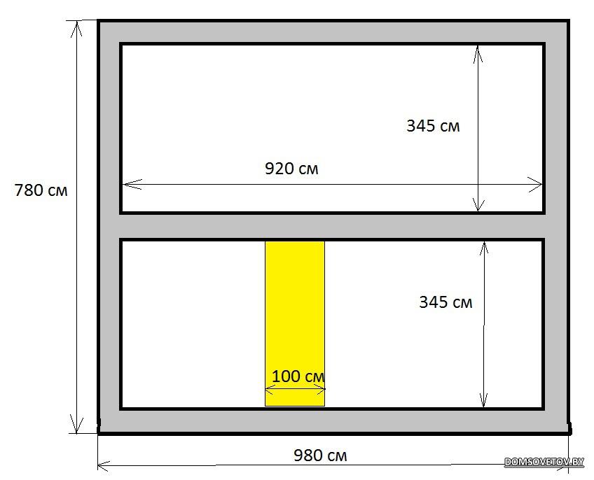

Надо перекрыть 1-й этаж по пожарным нормам монолитными плитами, но краном не подъедешь, остается только лить. Размеры наружные дома 9,8м- длина. 7,8м -ширина. Стены наружные газосиликат 30см толщиной и такая же по середине. Плита оперта по всем стенам (желтым цветом проем под лестницу не заливается). Почитал на российских форумах одни предлагают армировать 15*15 см. др 20*20см и арматура разной толщины 12 и 12, 10 и 10, 12 и 10 по верхнему и нижнему ярусу, бетон и 200 и 300. толщина и 15 см и 20см.
Позвонил строителям по объявке сказали армирование 15*15 низ арматура 10, верх 12. бетон 350. Возникли сомнения в правильности ведь на низ толще идет арматура, а не на верх. Только вычитал что в том месте где плита лежит на средне несущей стене вернюю арматуру надо усилить.
Может кто себе делал близкие по размерам перекрытия? Посоветуйте.
Размеры пролета всего 345 см . склоняюсь после чтения форумов армирование верха и низа 15*15 (может убедите 20*20), низ 12, верх 10, бетон 350, толщина 18см

Картинок нету. Но как минимум кроме того что внизу перекрытия еще очень важно и что сверху. Вдруг вы там слона держать будете.. и конструктору для рассчета плиты нужно собрать все нагрузки сверху.
345 см пролет совсем маленький. Тут может и 20х20 сетки много быть, а может и нехватить, если где сверху перегородки из полнотелого кирпича.
Прикиньте насколько дороже вам встанет 12-я арматура и почаще. Может и не так дорого на фоне всех остальных расходов и это будет проще чем искать толкового конструктора чтоб он вам посчитал все.

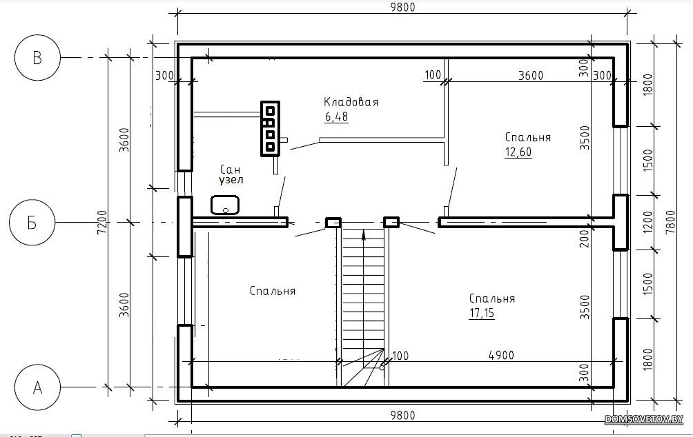

У меня второй этаж легкий: наружные стены по периметру 1,5м высота, газосиликат 30см, армопояс и крыша металочерепица; по центру перегородка 2,7м высотой газосиликат 20см; остальные межкомнатные перегородки гипсокартон и утеплитель 10 см, три комнаты будут небольшие спальни, т.е. стоять будет кровать. шкаф. стол + туалет с унитазом и умывальник. Вот и все.

Ура получилось вставить изображения. Lama огромное спасибо. Вот размеры перекрытия и план второго этажа
