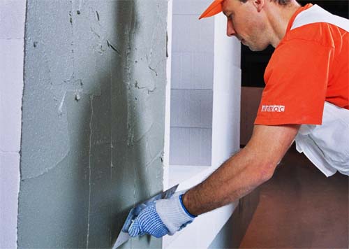

Начиная ремонт квартир важно знать, что одним из неотъемлемых этапов является оштукатуривание, то есть нанесение штукатурки на стены. Без этой работы не выполняются дальнейшие отделочные работы. Специалисты по ремонту выделяют три вида нанесения традиционной простой штукатурки. Простая штукатурка имеет два слоя, которые называют «обрызг» и «грунт». Согласно общепринятым стандартам толщина слоя такой штукатурки составляет 12 мм. Улучшенный вариант штукатурки имеет уже три слоя, а именно обрызг, грунт и накрывка. Толщина слоя такой штукатурки составляет 15 мм. А вот высококачественная штукатурка уже имеет один слой обрызга, 2-3 слоев грунта и один слой накрывки. Толщина при этом не должна превышать 20 мм.* Качественно нанести штукатурку вам помогут специалисты ремонтного дела, которых без особых проблем и временных издержек можно на портале «Лига мастеров».
Все специалисты знают, что перед тем, как начинать штукатурные работы, необходимо провести подготовительные работы по очистке стен. С них полностью удаляется любая старая отделка, будь-то керамическая плитка, бумажные обои или обычная побелка. Далее надо тщательно очистить все стены от многолетнего слоя пыли и грязи. В случае, если на поверхности стен имеется старая штукатурка, стоит проверить ее прочность, просто простучав места покрытые штукатуркой. Совершенно непрочную штукатурку стоит удалить.
Затем наступает момент, когда надо поверхность стен хорошо загрунтовать. Как правило, укрепляющую грунтовку наносят при помощи специального малярного валика и кисти. Такой валик применяется для более равномерного нанесения грунтовки, а кисть - для труднодоступных участков. В случае, если поверхность стен в вашей квартире обладает отличными впитывающими свойствами, тогда можно нанести сразу несколько слоев грунтовки.
После таких подготовительных работ можно приступать к приготовлению штукатурной смеси. В жилых помещениях квартиры лучше всего применить штукатурку на гипсовой основе. В помещениях с повышенной влажностью специалисты советуют наносить штукатурную смесь на цементной основе. Гипсовый раствор не рекомендуется наносить прямо на бетонные стены. В таком случае лучше применить известковый раствор.
Традиционная сухая штукатурка разводится строго согласно инструкции производителя, которая напечатана на упаковке. Чтобы тщательно перемешать штукатурный раствор до однородной массы, лучше использовать специальную насадку-миксер, которая идет в комплекте для электродрели. В случае если раствор получается крайне густым - добавьте в него еще немного воды. Опытные мастера-ремонтники советуют, если раствор получается слишком жидкий, положите в него простой кирпич - он как раз и впитает излишек влаги. Затем можно начинать наносить непосредственно саму штукатурку.
