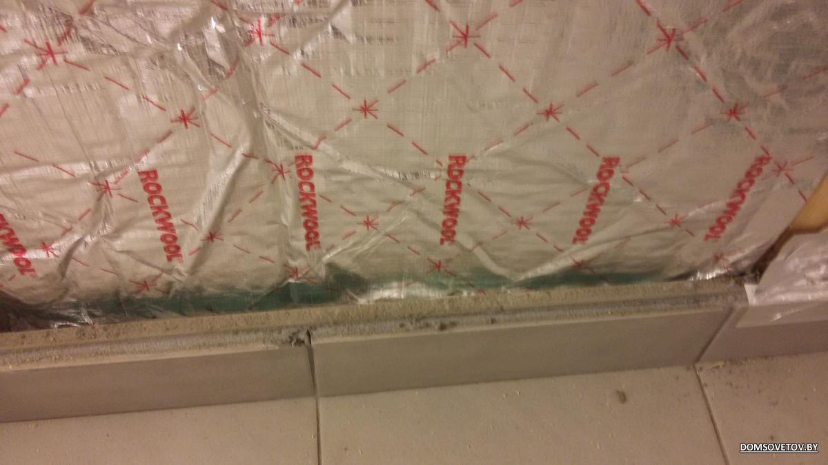

Сегодня после работы доложил цоколь и почистил швы к фуговке.

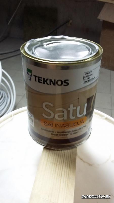

Какая пропитка для сауны лучше? teknos или tikkurila?

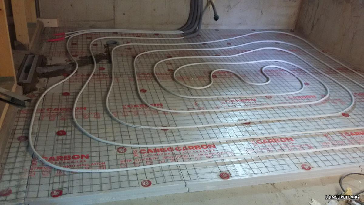

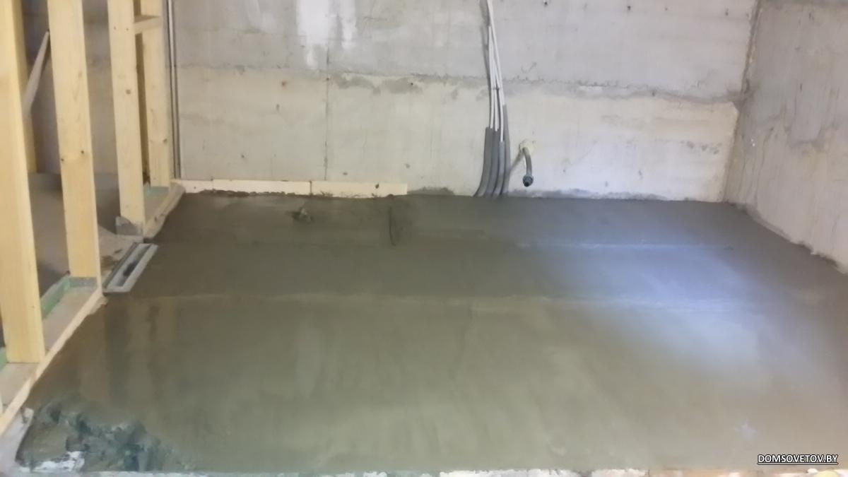

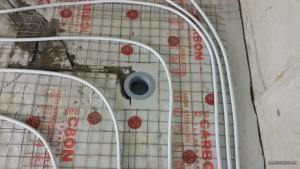

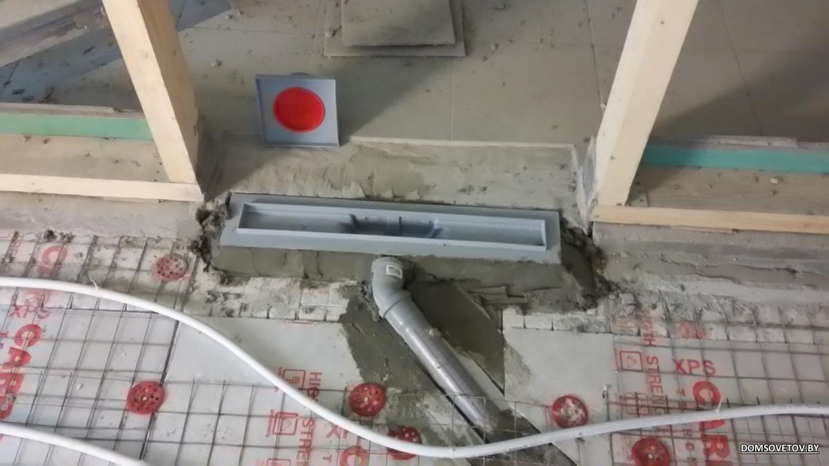

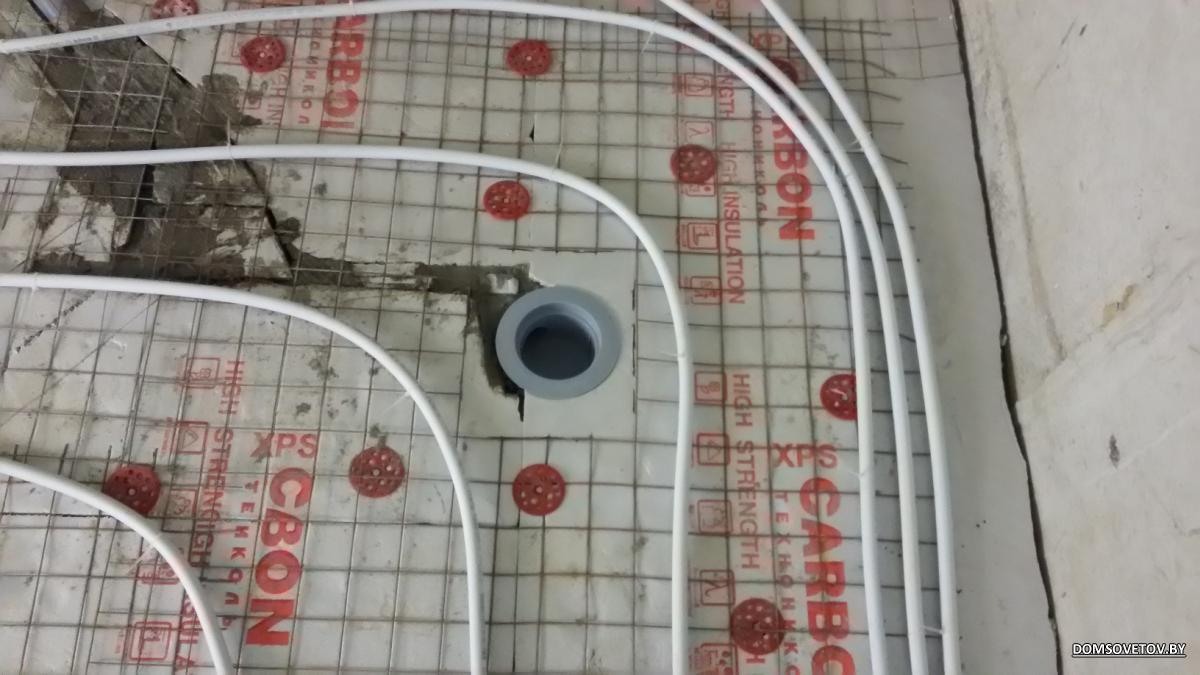

Зафуговал плитку в будущей парилке. Осталось только углы стыков с вертикальными пройти силиконом.
В зоне отдыха раскинул эппс, раскатал тёплый пол и залил стяжку.
В итоге из 90 мешков смеси осталось только 6. Притомился тягать сначала в подвал, а потом замешенную по подвалу :(
Ну и установил два трапа. Долго думал как, а в итоге обычный в душевую и лоток перед входом в парилку. К лотку уклон из парилки и из зоны отдыха.
http://www.domsovetov.by/imagehostin...1fa83bc10f.jpg http://www.domsovetov.by/imagehostin...1fb958c7de.jpg http://www.domsovetov.by/imagehostin...1faf8a09b0.jpg http://www.domsovetov.by/imagehostin...1fb0b16b4d.jpg
Не обошлось без косяка :( Бухта трубы была ударенная, место удара пометил маркером. После раскатки контура парилки он должен был остаться на бухте, потом вырезан и дальше катать... но какое было моё удивление, когда я не нашел это место удара. Судя по метражу скорее всего в последних метрах контрура под парилкой :((( Теперь придётся следить за давлением и т.д., хз как этот удар скажется на долговечности. Хочется надеяться, что внутренний слой не был повреждён. Как я не заметил его когда разматывал и крепил хз :(

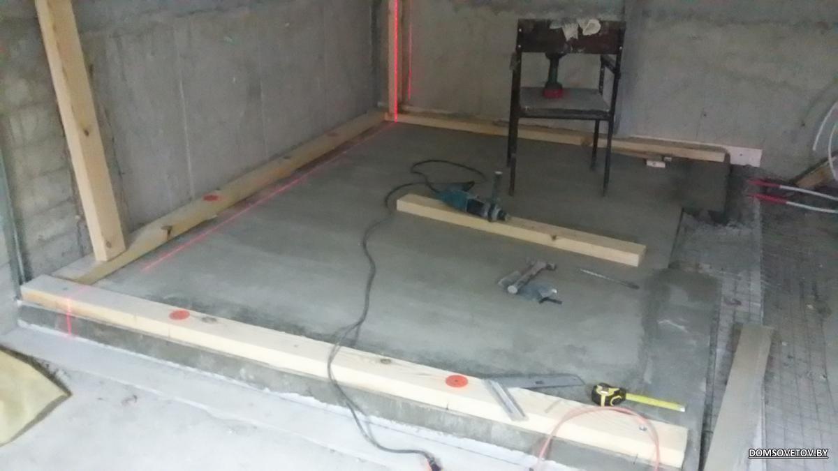

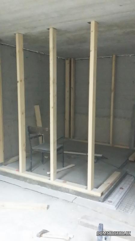

Славка 04.03.2016 22:58
Выходные пролетают в даль :))

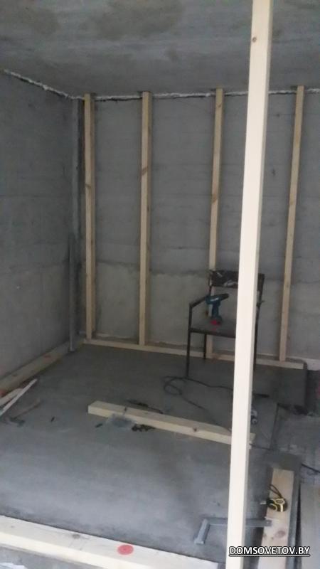

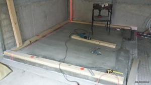

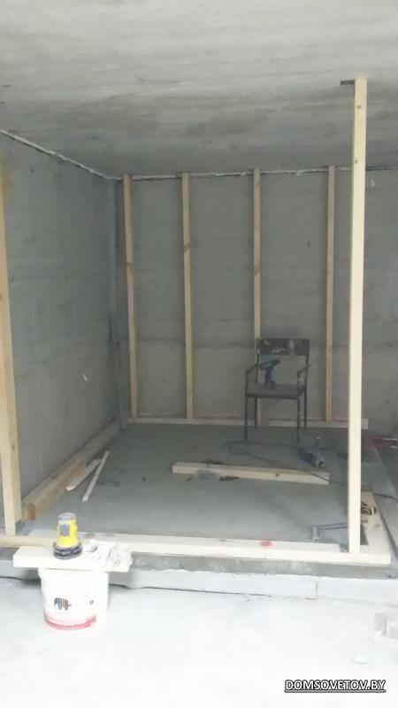

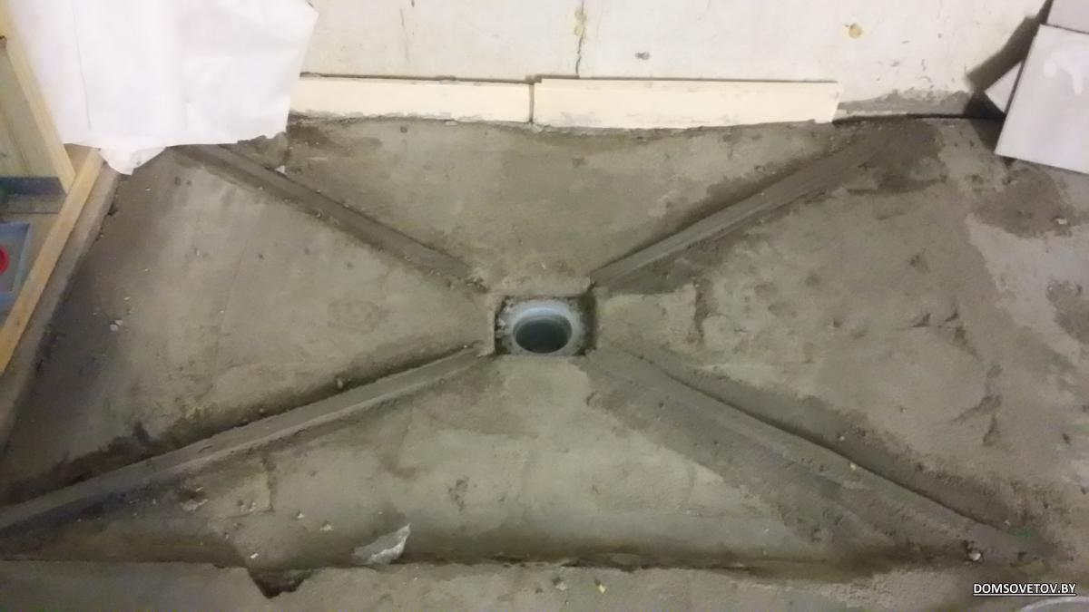

Сделал маяки из раствора в будущем поддоне
http://www.domsovetov.by/imagehostin...9e29b2c7fd.jpg

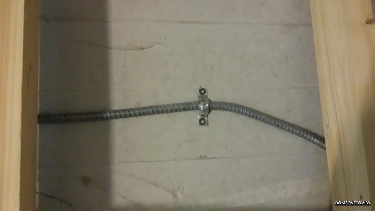

Кинул металлорукав к светильнику. Проводов пока нет, в магазине оказалось всего 5,5 метров одножильного :(
Закрепил его половинкой КТРа :)

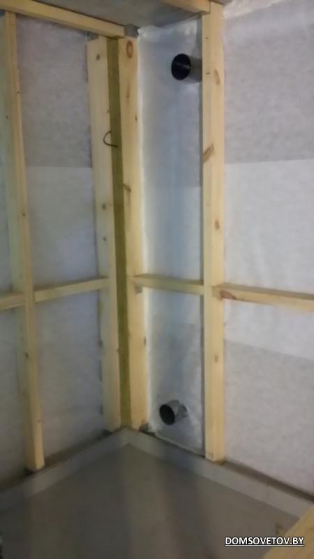

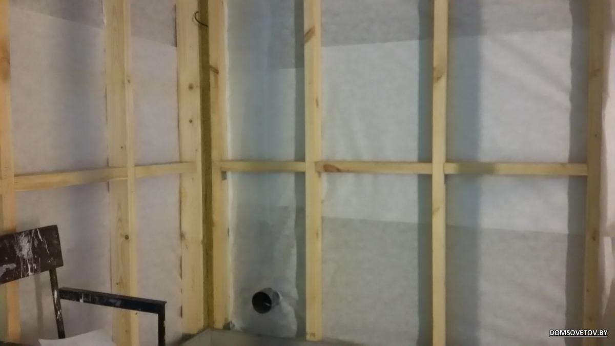

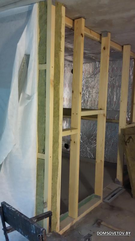

Решил сделать "ветрозащиту", чтоб вата меньше пылила. Сразу и утеплил угол, иначе потом не подлезешь.
http://www.domsovetov.by/imagehostin...9e29f1260a.jpg http://www.domsovetov.by/imagehostin...9e2a2ab47f.jpg

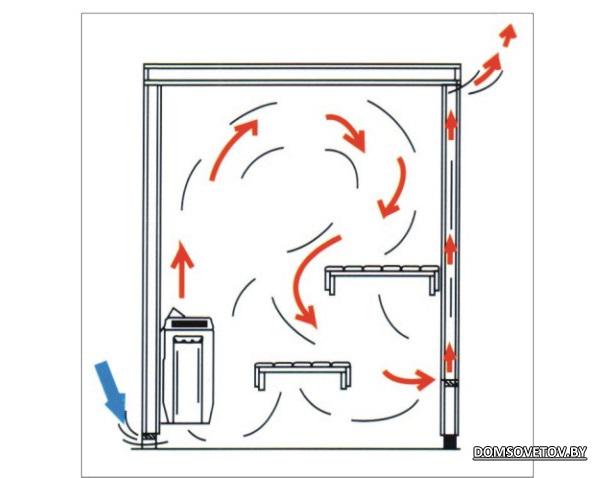

Garus 04.03.2016 23:38
Приточка и вытяжка должны быть на разных стенах
:ei:
Славка 04.03.2016 23:47
@Garus, А ещё эта "приточка" соединена с вытяжкой :))) Полистайте фотки ;)
Это вытяжка. Верхняя под потолком и нижняя под полком. А приточка естественно с другой стороны, прямо под печкой ;) По схеме вроде понятно ;)
Garus 05.03.2016 00:37
Увидел только этот узел,да теперь понял его устройство.Приточка под печкой не увидел и не понял как это будет работать?::nt::
Славка 05.03.2016 22:04
@Garus, это классическая вентиляция у финов ;)
Чтоб было понятно:
http://www.domsovetov.by/imagehostin...b2ab2d975c.jpg

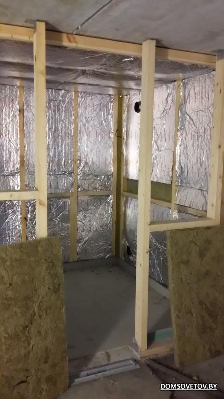

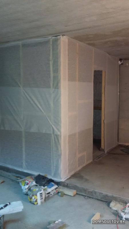

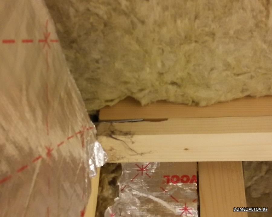

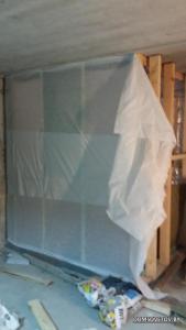

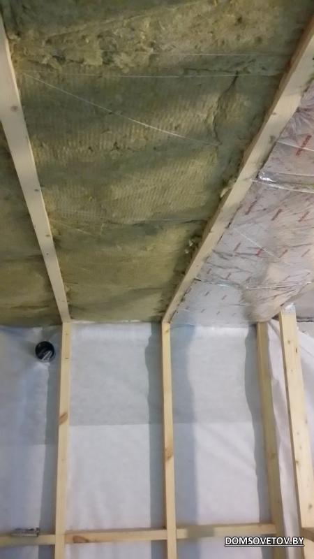

А тем временем работы продолжаются. Купил новый утеплитель, рисковать "обосцали коты или нет" со старым не стал. Утепление будет двухслойное, поэтому взял роквул простой и сауну батс с фольгой. Буду делать масло масленное :)
http://www.domsovetov.by/imagehostin...b279fa1904.jpg
Сразу вопрос: как убрать провис? Самый простой вариант, который приходит на ум, это забить зонтик :) Но это пластмасса
http://www.domsovetov.by/imagehostin...b27f02ca76.jpg

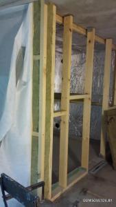

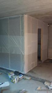

С потолка переходим на стены
http://www.domsovetov.by/imagehostin...b27afc107a.jpg http://www.domsovetov.by/imagehostin...b27b894f87.jpg http://www.domsovetov.by/imagehostin...b27c043e80.jpg

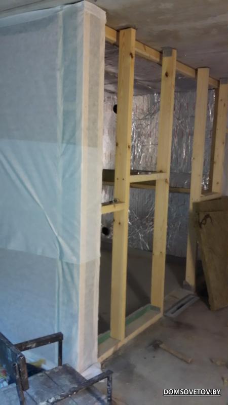

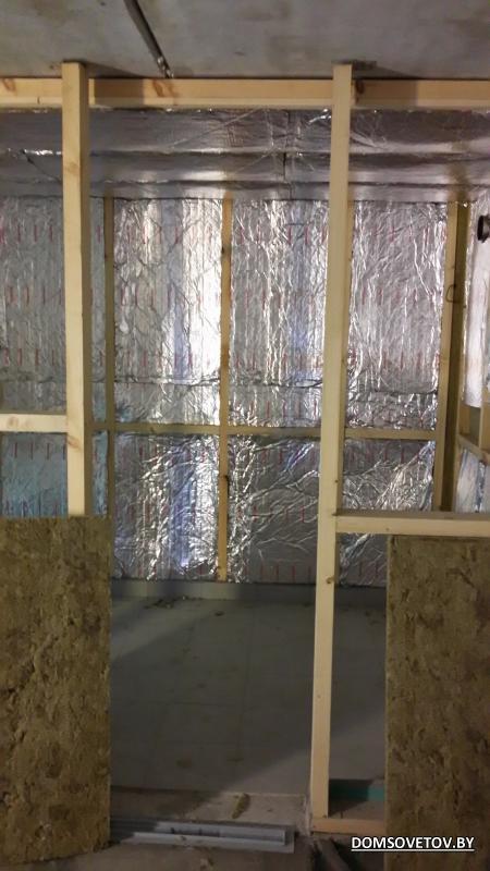

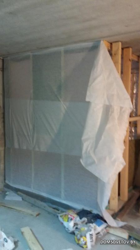

Закрываю вату ветрозащитой снаружи. С ней хорошо монтировать первый слой, не вываливается. У задней стенки как не натягивал, а свободный ход всё равно есть. А здесь степлером прошёл по брускам и лепота.
http://www.domsovetov.by/imagehostin...b27a74f57f.jpg
Решил сфоткать процесс устройства угла
http://www.domsovetov.by/imagehostin...b27c8f3e36.jpg http://www.domsovetov.by/imagehostin...b27d02c0d0.jpg http://www.domsovetov.by/imagehostin...b27d4cefc9.jpg
Делаю усиление в месте крепления полка
http://www.domsovetov.by/imagehostin...b27e6a7a19.jpg http://www.domsovetov.by/imagehostin...b27dfaef43.jpg
И приточку под каменкой
http://www.domsovetov.by/imagehostin...b27dac219e.jpg
Получилась юрта :))
http://www.domsovetov.by/imagehostin...b27f817b29.jpg
Весь фольгированный так сегодня и не уложил. Покупал его в ОМЕ, а там он лежал под навесом и явно с краю. Две пачки были мокрые, аж капает :( поэтому оставил их просыхать.
illarion 05.03.2016 22:37
@Славка, провис утеплителя можно убрать обычным классическим способом, применяемым при утеплении кровли изнутри, а именно: в лаги набить гвоздики не до конца, натянуть посильнее нить буквой зю (желательно капроновую) и прибить гвозди до конца.
Славка 05.03.2016 22:43
@illarion, если посмотришь внимательно, то заметишь капроновую нить ;) Она держит, но от провиса не спасает, т.к. довольно плотная вата. Первый слой держит нормально, а фольгированный выпуклый
illarion 05.03.2016 22:53
@Славка, да, увидел. Сразу не заметил.
Может тогда попробовать пустить миллиметровую вязальную проволоку на небольшом расстоянии и воротком ее стянуть в струну, типа, как опалубку стягивают?
Славка 05.03.2016 22:55
Тоже была мысль про проволоку, тока воротком не подлезешь, так придётся натягивать. Ещё думал про рейку поперёк, но надо будет отверстия в ней для вентиляции делать

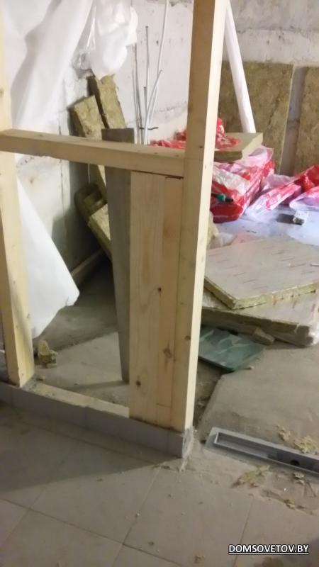

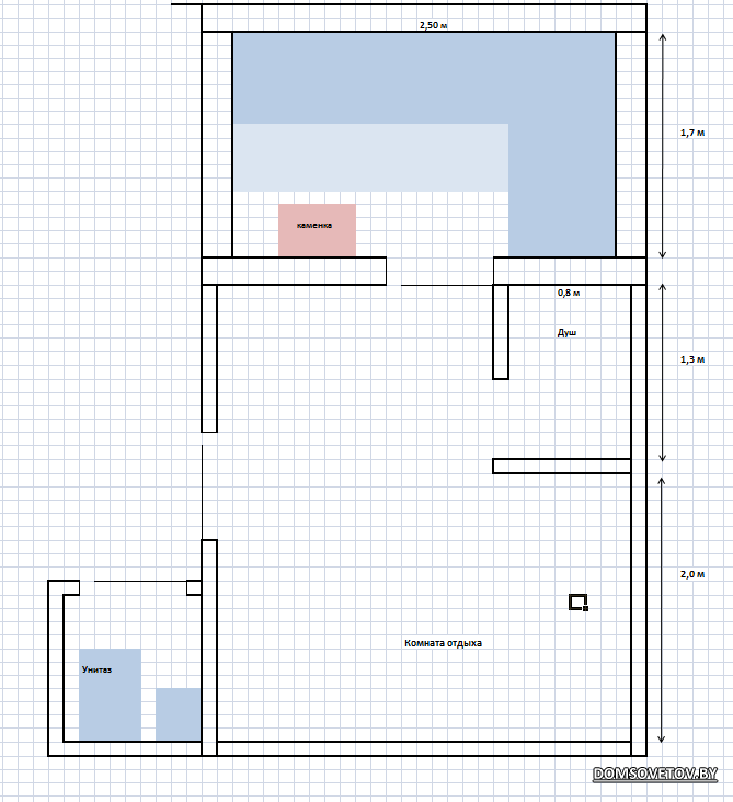

Посетила мысль, что закуток напротив душевой в принципе не нужен. Типа "помывочного угла" планировалось, но насколько он актуален, да ещё за перегородкой не знаю :( Да и сауна планировалась как семейная.
План без перегородки:
http://www.domsovetov.by/imagehostin...dbc3f70f8a.png
И ещё туплю по поводу размещения светильников. Особенности по организации освещения в самой душевой.
Будут предложения или мнения?
sergN 08.03.2016 10:44
закуток-это панели , чтобы вода от душа не брызгала во все стороны.
там же и ведро можно подвесить.
а иначе как?
что касается света.
все электронные системы надо разбирать и герметизировать полностью.
потому представляется вполне оправданным-галогенки на 12. и повыше.
недорого. просто. надежно.
+ 12 вольт в парной тоже кашерно
Славка 08.03.2016 11:11
@sergN, блок питания на 12 вольт уже куплен. Сразу планировал низковольтное освещение. А вот с размещением в душевой светильника туплю, где его там вешать.
Про закуток я говорил напротив душевого. Душ отгорожен будет стенкой, чтоб вода не брызгала.
Вот первоначальный вариант
http://www.domsovetov.by/imagehostin...b730f65ea2.png
sergN 08.03.2016 11:49
понял.
без стенки нормально.
куда вешать..дык на потолок...а есть варианты?
там же будет наверняка вентилятор
вот рядом 3-4 лампочки по 5-10 вт

Сообщение от Славка (Сообщение 254867)
Сразу вопрос: как убрать провис? Самый простой вариант, который приходит на ум, это забить зонтик Но это пластмасса
Взамест зонтика, взять подвес для профилей ГКЛ.
Славка 08.03.2016 12:09
@Korvet068, утеплитель уже висит и зонтиком можно не снимая его пристрелить, а вот подвесом так нельзя.

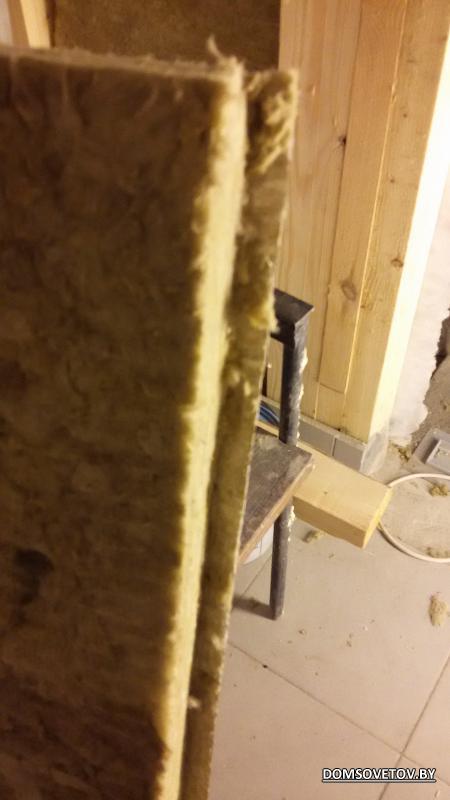

После замеров выпуклостей, прикидке сколько нужно бруска добить, чтоб вата не упиралась в вагонку было решено снимать и переделывать.
Первый слой ваты посадил на дюбель-гвозди через железные шайбы. А второй слой подрезал с краю, чтоб не горбатился из-за того, что ему места мало.
http://www.domsovetov.by/imagehostin...32b3e8bac1.jpg

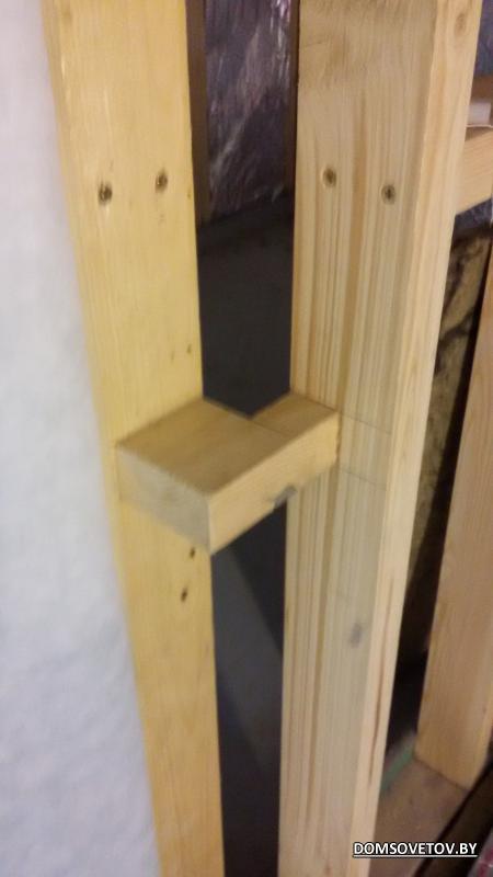

Так же устранил "косяк" с наложением бруска на уголок. Хрен знает почему, но сразу не запилил, но изгиб на эти миллиметры чувствовался.
http://www.domsovetov.by/imagehostin...32b41428a5.jpg
Ну вот, совсем другое дело. Не ровно, но хотя бы не горбатится как верблюд. И начал проклеивать стыки алюминиевым скотчем.

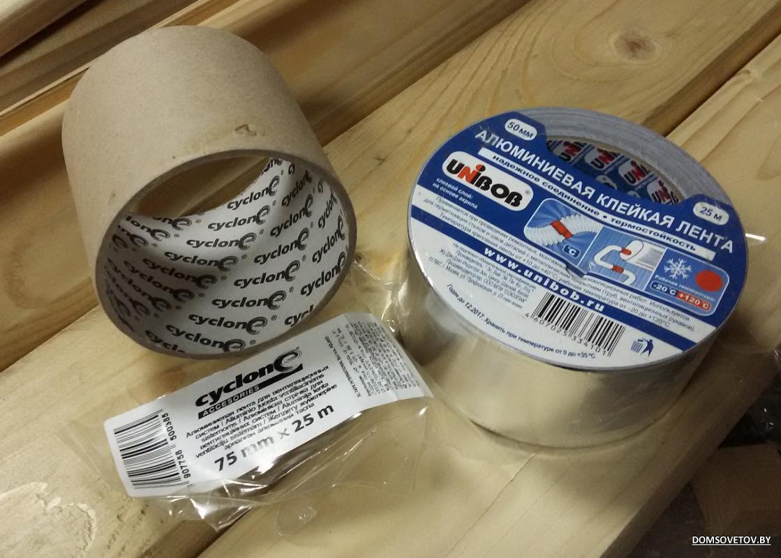

Скотч брал двух фирм. 50 и 75 мм. Тот который 50 мм толстый и крепкий, реальная фольга. Но вот к минвате вообще не берётся, к дереву чуть прихватывает, а к покрытию минваты более менее, но не супер. Просто к фольге берётся хорошо. Второй скотч брал именно из-за ширины. Тонкий пипец. Почти как фольга от шоколадки. Но приклеивается ко всему!
http://www.domsovetov.by/imagehostin...32b67a3545.jpg

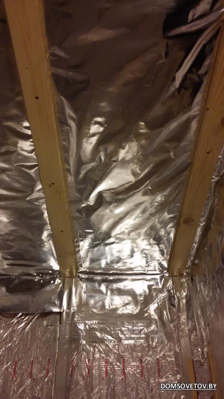

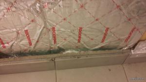

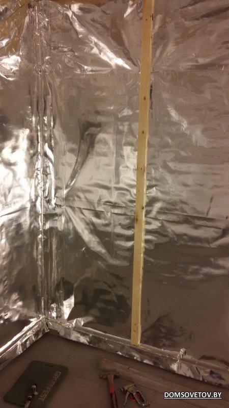

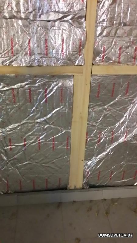

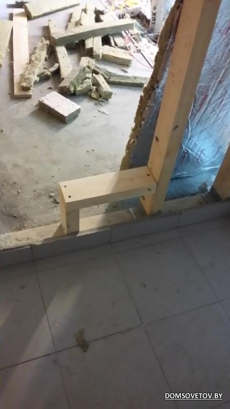

Славка 12.03.2016 20:46

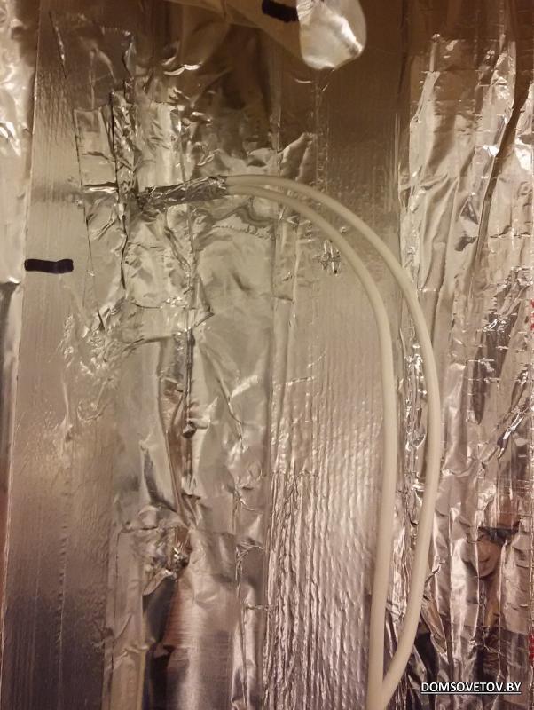

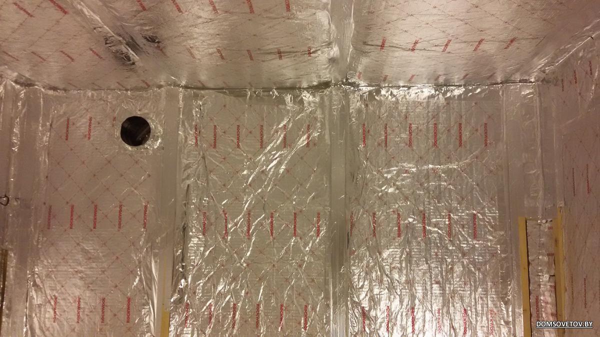

В случае образования конденсата он будет стекать вниз по изоляции и.... попадёт в карман прямо на брус
http://www.domsovetov.by/imagehostin...4527b8b646.jpg
Поэтому его надо ликвидировать, что и выполняется вполне успешно
http://www.domsovetov.by/imagehostin...4528ba72cf.jpg
Запустил под светильники жаростойкие провода
http://www.domsovetov.by/imagehostin...45256d2b82.jpg

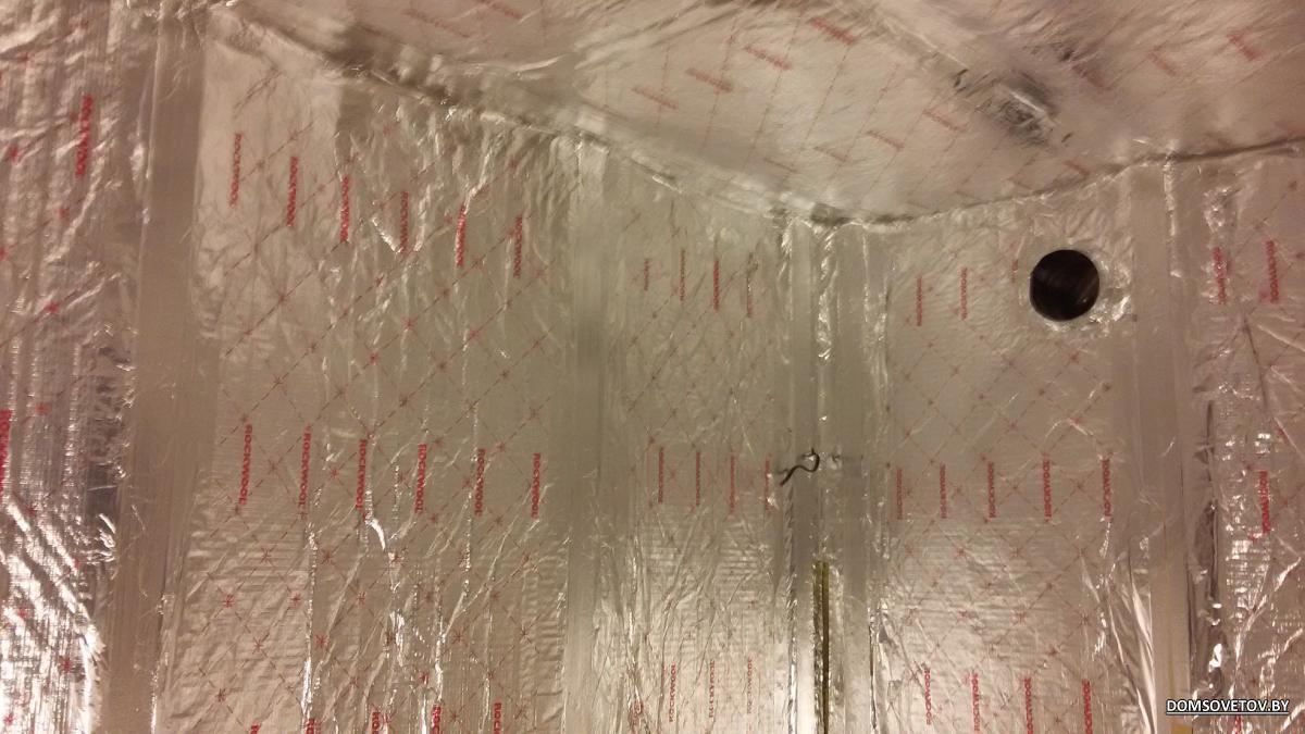

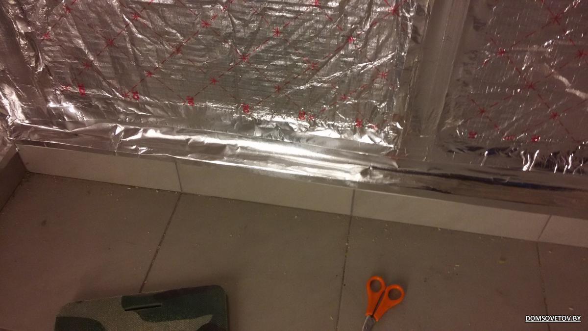

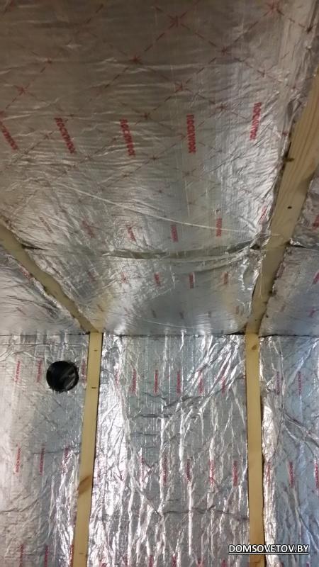

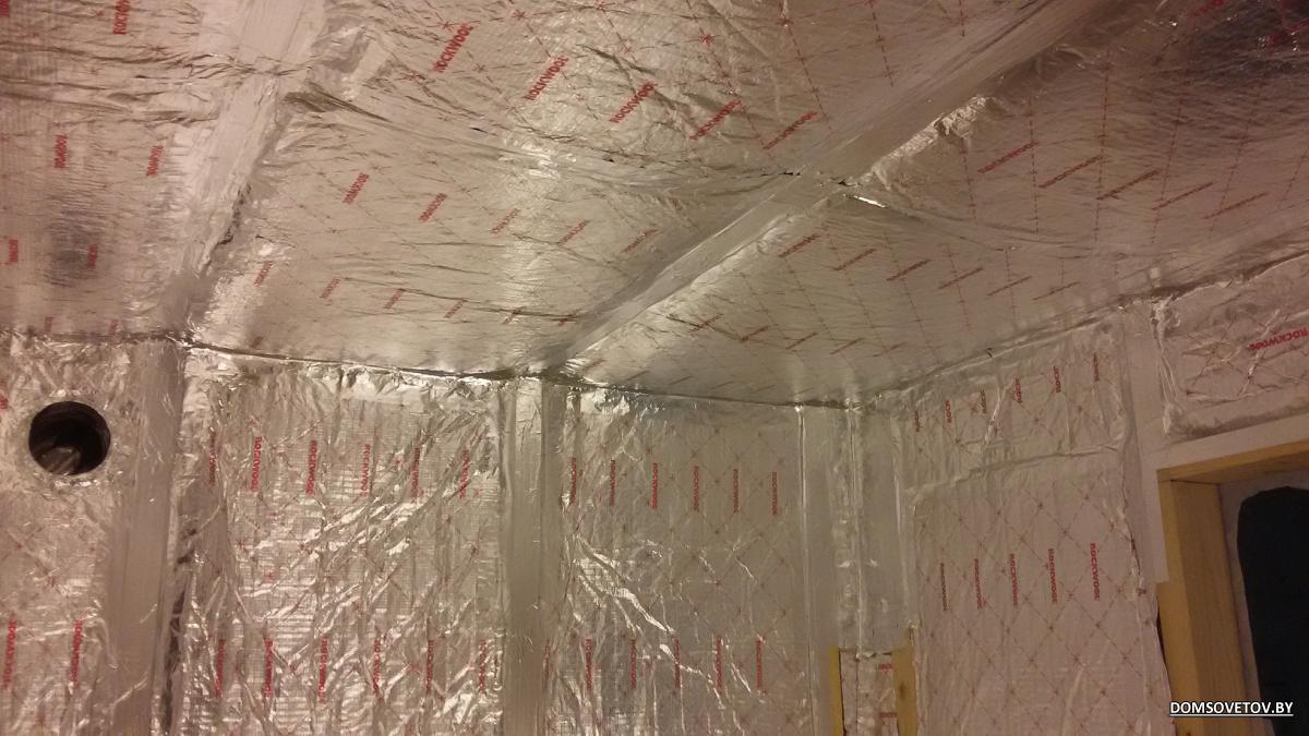

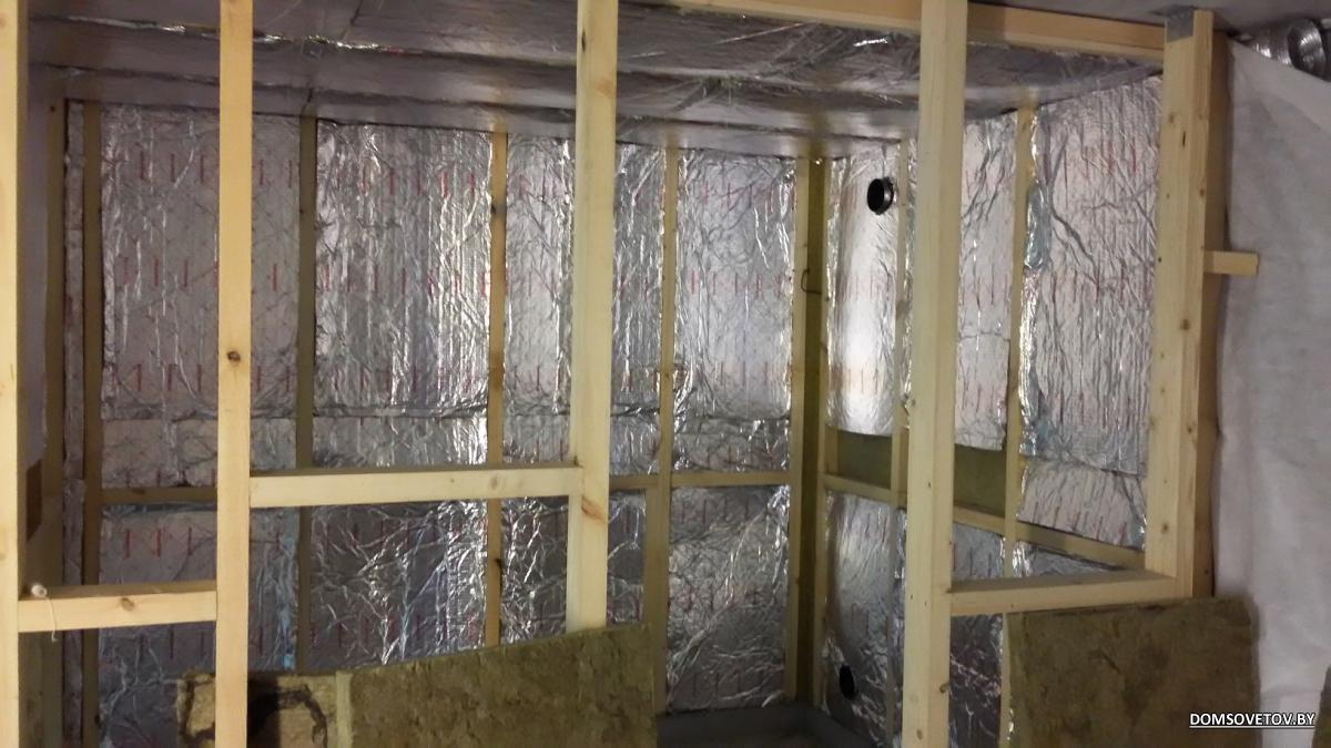

Выше я говорил, что буду делать масло масленное :) Это касалось пароизоляции. Не смотря на то, что я проклеивал все стыки более чем тщательно (разориться на скотче можно :) ), остаётся шанс проникновения пара в утеплитель. А там дерево... А это не отдельная баня, а в цоколе... По этой причине я и решил, что пройдусь ещё и фольгой. Кстати, фольгированный утеплитель было приятней монтировать, на голову меньше сыпалось, а разница в цене 20 тысяч.
Но возвращаемся к фольге... Чтоб не шелестела и легче было работать (один же) купил фольгу на крафтбумаге.
http://www.domsovetov.by/imagehostin...4526b844f4.jpg
Вот никогда не понимал производителей рулонных материалов. То не той стороной смотают, то установили некий стандарт в 1,2 метра. Почему 1,2 метра я хз, но плин крайне не удобно же!!! Утеплитель 99% имеет ширину 60 см, с учётом распора 58-59 см, бруски или профиля стандарт 5-6 см. Что им мешает сделать рулон шириной 140 см? И нахлёст был бы, и крепиться по брускам и ещё стыки бы контрейками перекрывались. Это было бы самое крутое отличие от других производителей... Ну да ладно :)

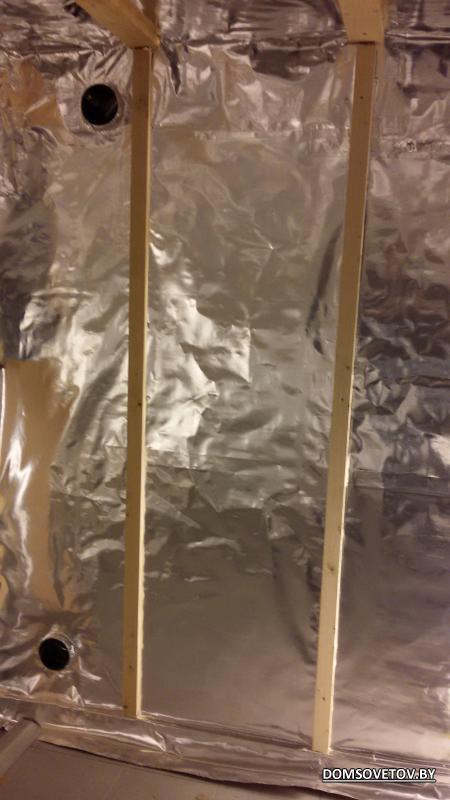

Прикрепляю фольгу на потолок и прикручиваю рейки. К ним будет крепиться потолочная вагонка.
http://www.domsovetov.by/imagehostin...4526060a5c.jpg

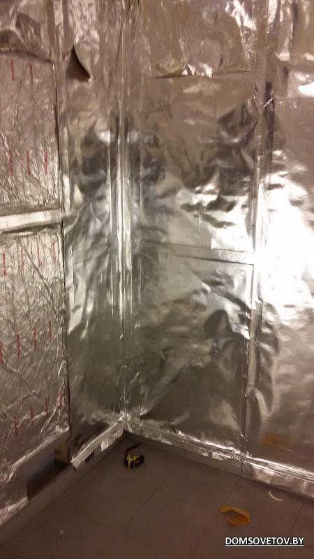

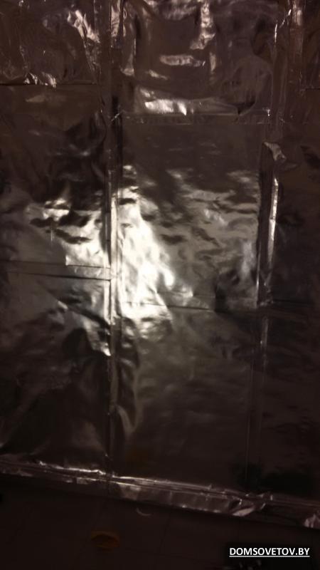

Славка 18.03.2016 23:58

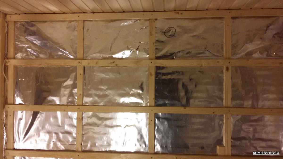

Продолжаю закрывать стены фольгой на кавтбумаге.
http://www.domsovetov.by/imagehostin...c6841972c1.jpg http://www.domsovetov.by/imagehostin...c684a1cca4.jpg
Скотча опять не хватило :(( Это наверное самый непредсказуемый расходник. Рассчитать сколько нужно не реально.
На заклеенные стены прикручиваю контробрешётку
http://www.domsovetov.by/imagehostin...c685abc4d1.jpg http://www.domsovetov.by/imagehostin...c685230dc2.jpg

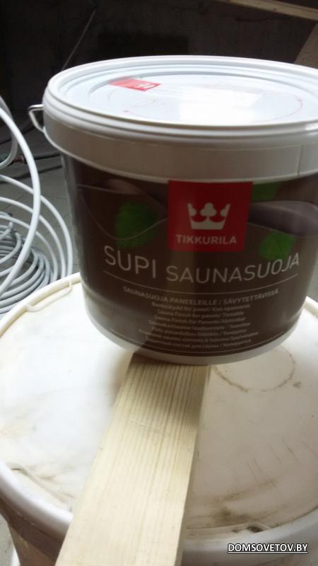

Для вагонки купил тикурилу.
http://www.domsovetov.by/imagehostin...c6867d8bf7.jpg
По внешнему виду составы очень похожи (и сенеж тоже), но тикурила гуще. А вот сохнет быстрее текнос. Пытаюсь пропитывать заранее, чтоб не терять времени в случае монтажа, но это слегка проблематично.

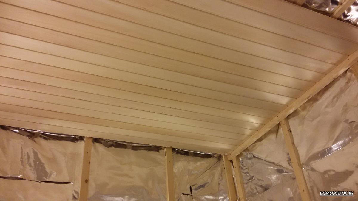

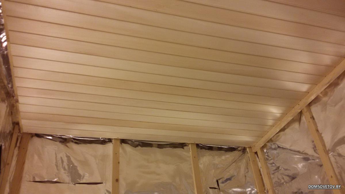

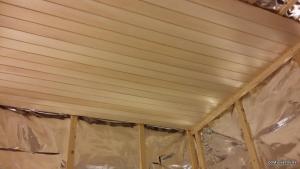

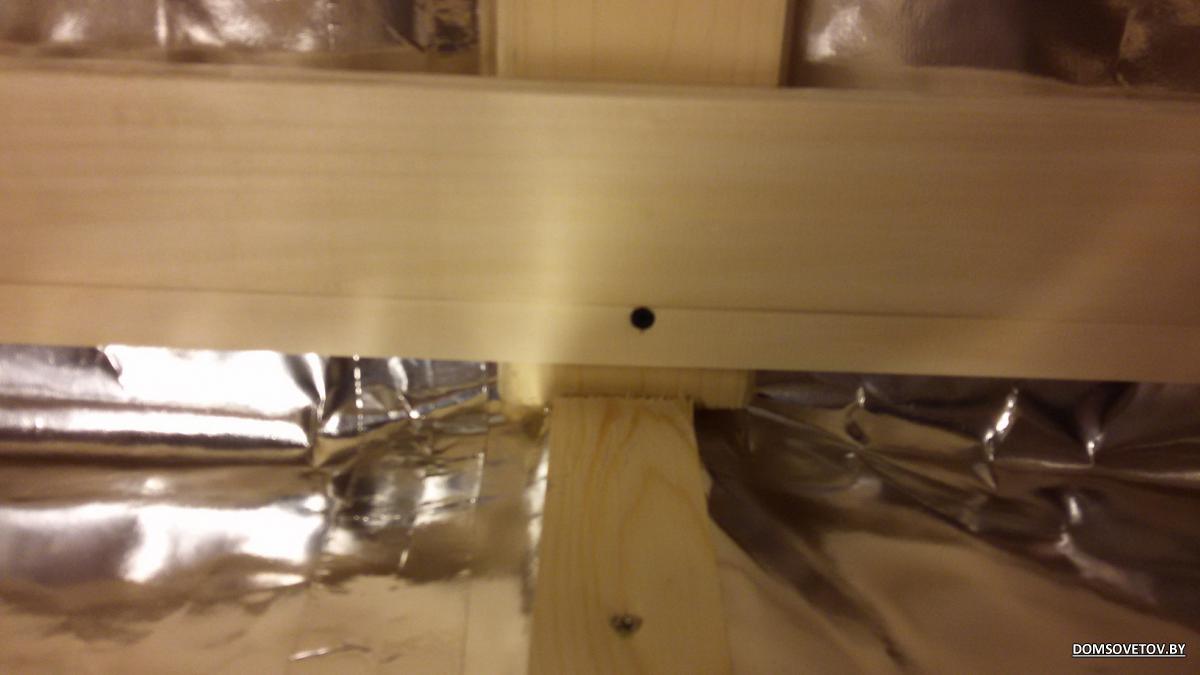

Прикручиваю первую потолочную вагонку. Для начала на саморезы, они закроются стеновой вагонкой.
http://www.domsovetov.by/imagehostin...c686d1c1b7.jpg
Потом пристреливаю пневмостеплером. Обзор его здесь
http://www.domsovetov.by/imagehostin...c6874b6ddd.jpg
За полтора часа не напрягаясь прибил всю пропитанную вагонку, 17 панелей. Нейлером работать очень легко и быстро. Не знаю как будет в эксплуатации, но монтировать супер. Ещё бы вагонка была равная, то можно было бить и бить. А так приходилось вымерять, чтоб не уходило в диагональ. Некоторые доски как лук выгнуты... не по широкой стороне :) Видно напилены так. И эта экстра :(
http://www.domsovetov.by/imagehostin...c688c42882.jpg http://www.domsovetov.by/imagehostin...c68853771a.jpg http://www.domsovetov.by/imagehostin...c687c8eec7.jpg

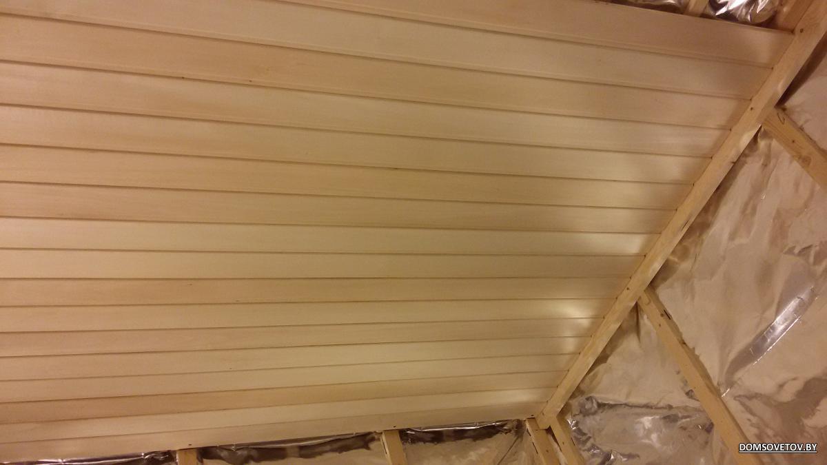

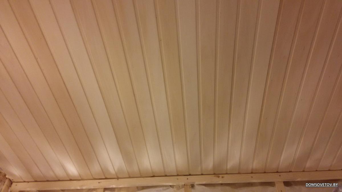

Славка 19.03.2016 22:05
Почти добил потолок.
http://www.domsovetov.by/imagehostin...da0525263b.jpg

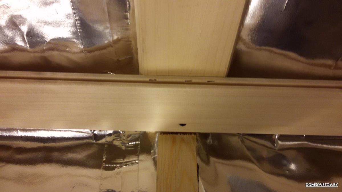

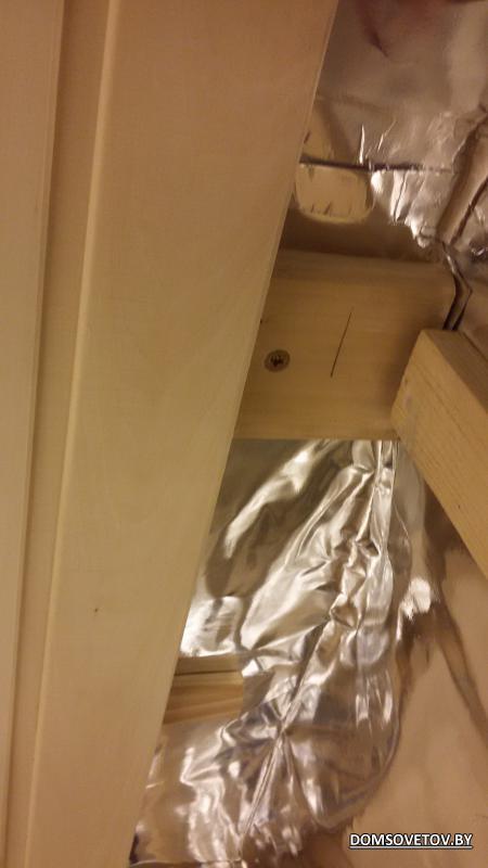

Остались не прибиты две досточки. С последней просто, её саморезом прикручу, а как закрепить предпоследнюю прока хз. Не подлазит туда пистолет. Придётся или кляммероми или пытаться гвоздиками.
http://www.domsovetov.by/imagehostin...da05a8ffd4.jpg

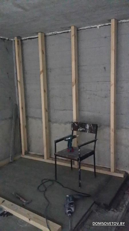

Начал прикручивать обрешётку. Пофик что все бруски были строганные, ровностью не пахнет. Пришлось ровнять по правилу, иначе потом вагонка начнёт плясать и дыбиться.
http://www.domsovetov.by/imagehostin...da06324afb.jpg

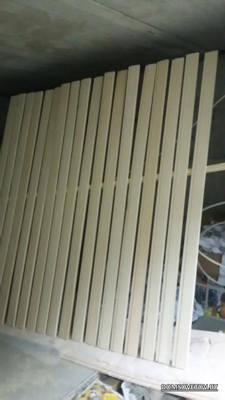

Ну и чтоб дальше был фронт работ пропитал немного вагонки и оставил сохнуть
http://www.domsovetov.by/imagehostin...da0679e9f9.jpg
voffka 20.03.2016 08:24
@Славка, последнюю доску финишными гвоздиками с микро-шляпкой, будет норм. Тока смотри, чтоб медные или омедненные были, а то ржа полезет.
Славка 20.03.2016 08:27
voffka, с последней проблем нет. Траблы с предпоследней. Буду пробовать в паз ручками забить
voffka 20.03.2016 08:32
@Славка, а, это я не проснулся еще, глаза замылены :)
