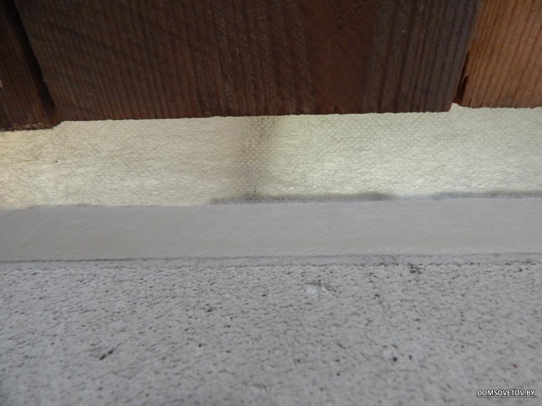

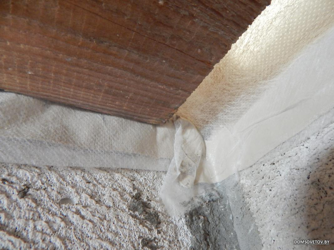

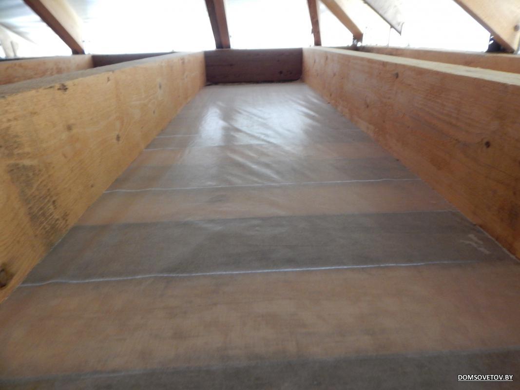

пароизоляция трастеро http://trustero.pulscen.by/goods/555...trustero_prime
вполне прриемлемо.
перехлест 10 см.
примыкание к стенам и конструкциям двусторонний робибанд http://www.robiband.by/goods/1088946...ya_robiband_pb
Использовал эти материалы.
Двусторонний скотч продублировал по краях ПВХ-маляркой.
Робибанд хорошо держится и на газосиликате. Пароизоляция прямо впитывается в него. Снимал с макросъемкой.

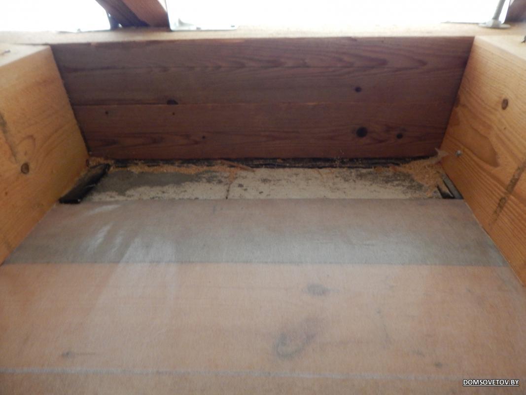

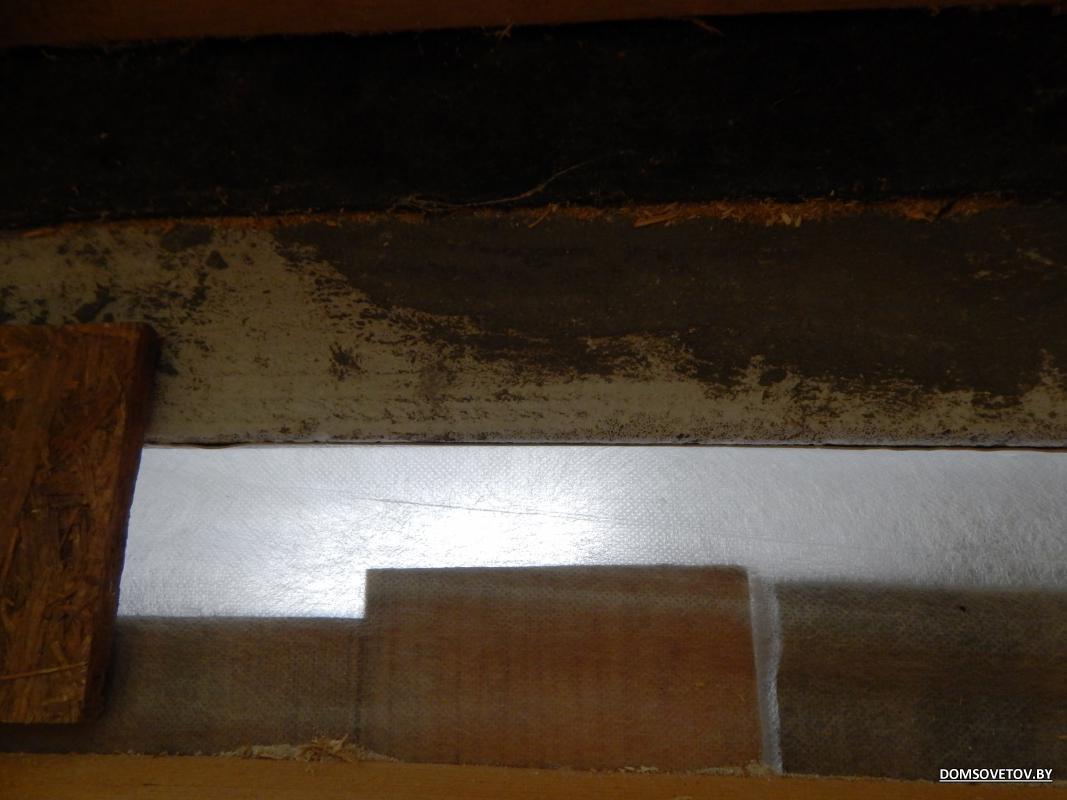

Края досок притяну либо к доске, либо к ОСБ.
http://www.domsovetov.by/imagehostin...cf80d47a04.jpg

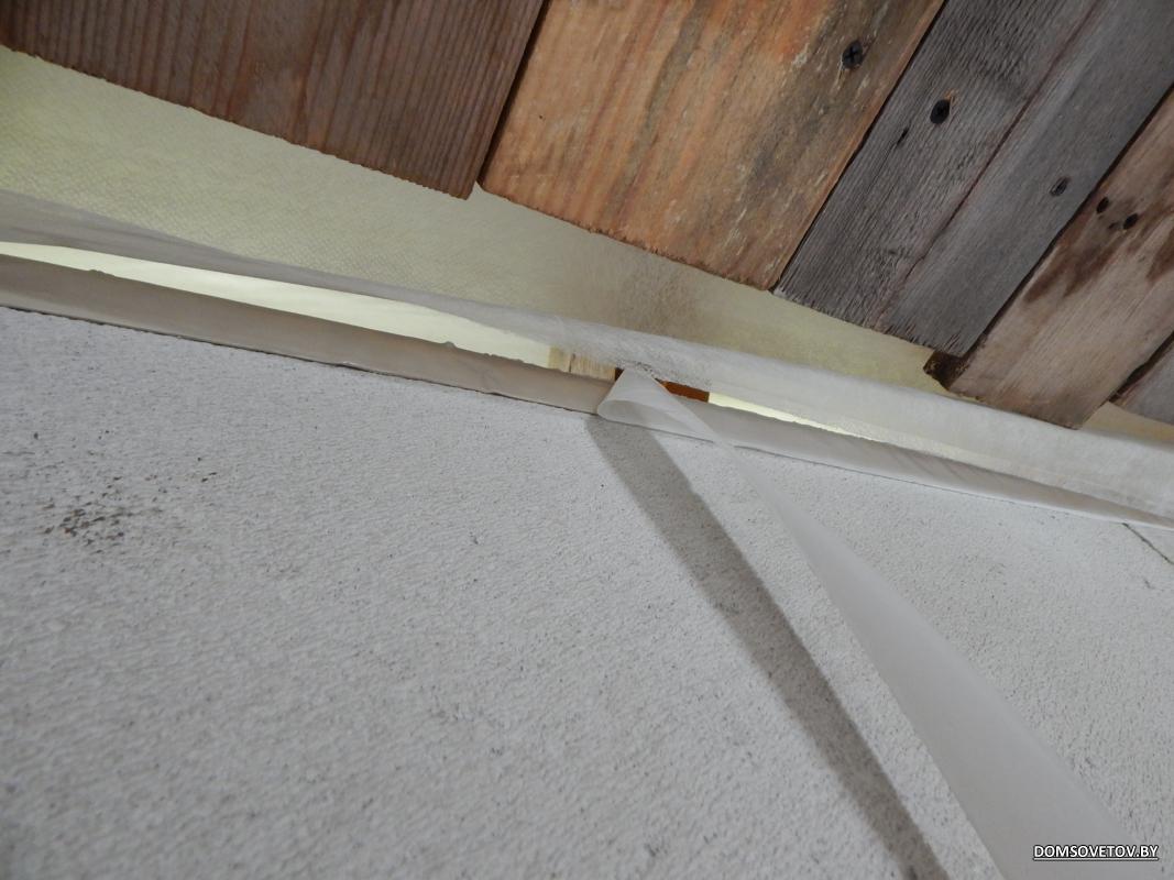

Еще перфекционистский вопрос - чем и как загерметизировать потенциальные щели между блоком и мауэрлатом. А то в теме про Чердачные лестницы люди пишут о чердаках, полных мух и птиц.
http://www.domsovetov.by/imagehostin...cf8a33765a.jpghttp://www.domsovetov.by/imagehostin...cf8cf7cead.jpg
Lama 18.07.2017 02:26
@ozzie, не совсем понятно о какой щели вы беспокоитесь если у вас холодный чердак. Мух вам точно никак не избежать, такой чердак обязан вентилироваться.
