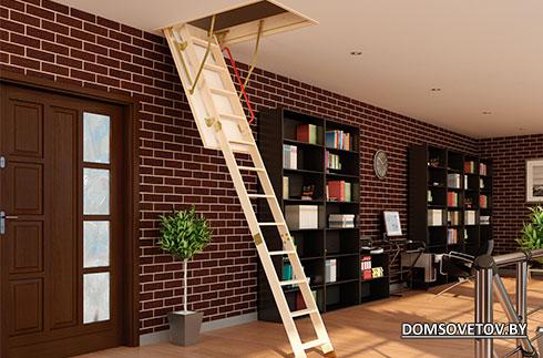

@polyzadumchivy, речь о таких лестницах:
Как пользоваться там окном, даже я не знаю.

@ozzie,
видимо как-то так...

@vezunchik, примерно так. А если сделать его со стеклом и в кровле над ним сделать окно в кровле получится естественно освещение. почти как чсветовой колодец, только дешевле
