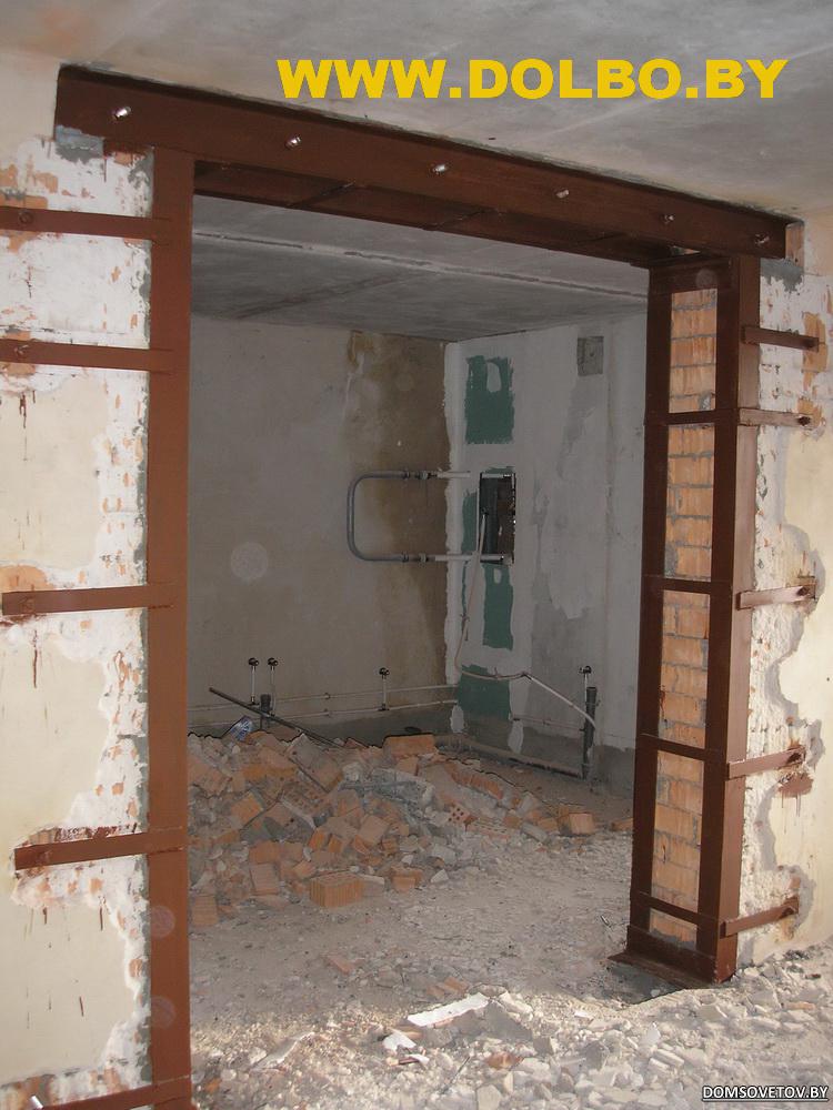

DOLBO.BY 17.08.2013 10:30
Сообщение от майкл (Сообщение 153427)
В старом доме в стене из шлакобетона (несущей) толщиной 40-50 см необходимо вырезать дверной проем. Надо ли как-то усиливать его потом, и если надо, то как? Металлом?
сначала делают перемычку из швеллеров в штробах, стянутых между собой шпильками, чеканят примыкание швеллер/стена жестким раствором с применением клин-пластин (чтоб включить перемычку в работу).
http://dolbo.by/images/stories/schem...em-sh-kirp.jpg
потом вырезают (выбивают) проем.
и могут устанавливать дополнительно уголковую обойму.
http://www.domsovetov.by/picture.php...pictureid=1030
подробней по устройству проемов здесь http://www.domsovetov.by/showthread.php?t=1126

Zmeevik 18.08.2013 08:37
DOLBO.BY,просто интереса для. чем проем проломали так красиво на последней фотке. между вертикальными уголками кирпичики ровненькие все :)
DOLBO.BY 18.08.2013 12:27
Сообщение от Zmeevik (Сообщение 153508)
габариты проема режутся алмазными дисками - ушм или бензорез.
проем разбирается отбойными молотками бош 11
