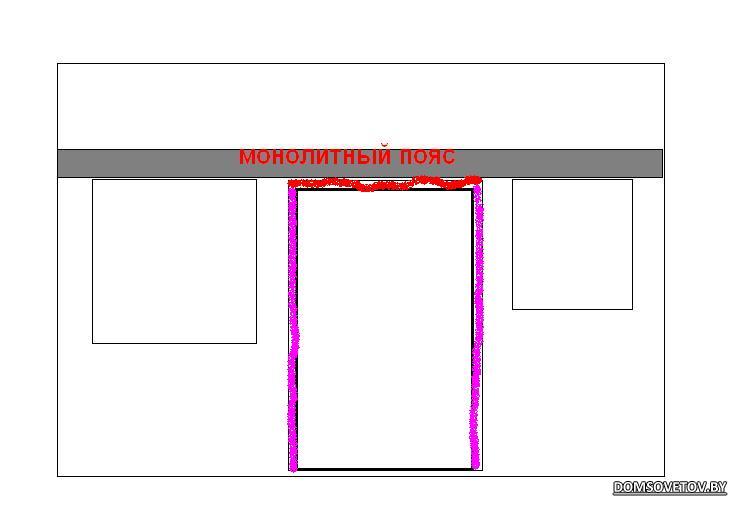

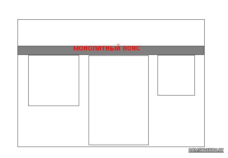

Чтоб было понятней о каких простенках идёт речь, то схема проёма куда будет вставляться дверь:

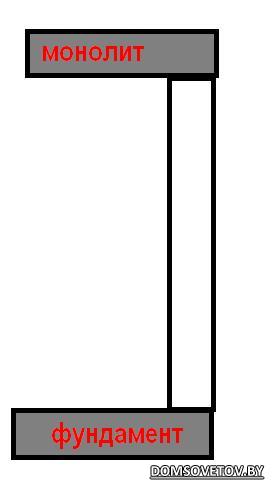

Простенки-столбики из газосиликата. И стоят не просто так, а фактически зажаты между двумя армопоясами: фундаментом и монолитным сверху.
Вот сижу и думаю какое же надо усилие, чтобы вырвать этот столбик.

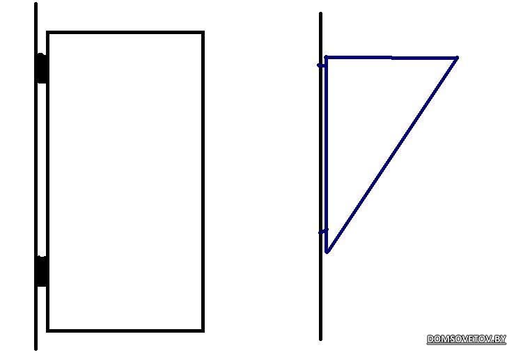

Ставил металлические двери, кг под 90. Коробку удерживал в открытом состоянии одной рукой, не напрягаясь. Потом просто закрепил на пару гвоздей. Сколько бы не весила дверь - её нагрузка распределяется на её петли. На схеме я нарисовал две петли. Реально их три-четыре.
Для сравнения нарисовал прикреплённую к стене стандартную полку.
Правда нагрузка похожа и так же зависит от ширины, высоты и веса?
Упираясь в нижнюю опору нагрузка будет пытаться вырвать верхнее крепление. А если этих мест крепления 3 или 4? Думаю понятно что сила на вырывание будет значительно меньше. Но всё равно она максимальная сверху. Но вернёмся к дверям. Они то крепятся не петлями к стене, а к раме, которая 100% может противостоять этой нагрузке. А рама уже в свою очередь в стенке. Но есть ли точечная нагрузка от рамы на эти стены? В частности сможет ли выломать рама зажатый столбик? При точечной нагрузке - да, возможно, при не маленькой А при распределённой? Сильно сомневаюсь.

ща я тебе распишу горизонтальную нагрузку в цифрах.
грубо округлим вес до 100кг. чтоб легче считать. ширина двери возьмем 1,0м с тех же соображений.
умножим 100кг на плече до центра тяжести двери 0,5м. имеем М=50кг*м енто момент.
далее рассмотрит твою пару. т.е отрыва верхней петли и упора в нижней петле. расстояние между ними скока ? ну пусть 1,8м
рассмотрим равенство сумма моментов относительно любой точки равной нулю.
приводим например к нижней точки : М-N*у=0
итого выделив из уравнения нашу горизонтальную силу N в верхней петле имеем N=50/1.8= неполных 30кг по горизонту.
вот и решайте что и как.

Давайте сначала чётко представим размер столбиков : глубина внутрь -20 см , ширина по фасаду ( судя по фото в другой теме ) -не больше половины блока, то есть максимум см 30.Итак , 20 на 30 см. В размер 20 и будут заходить штыри боковые.
Мне было бы стрёмно ((((( Получается , что несущий размер-всего 20 .
чтоб забить штырь ( монтажник может даже и продрелить аккуратно , но при забивании-это ещё и нагрузка от удара + расширение ) определённой длины-уже можно просто отколоть половину блока.(((
