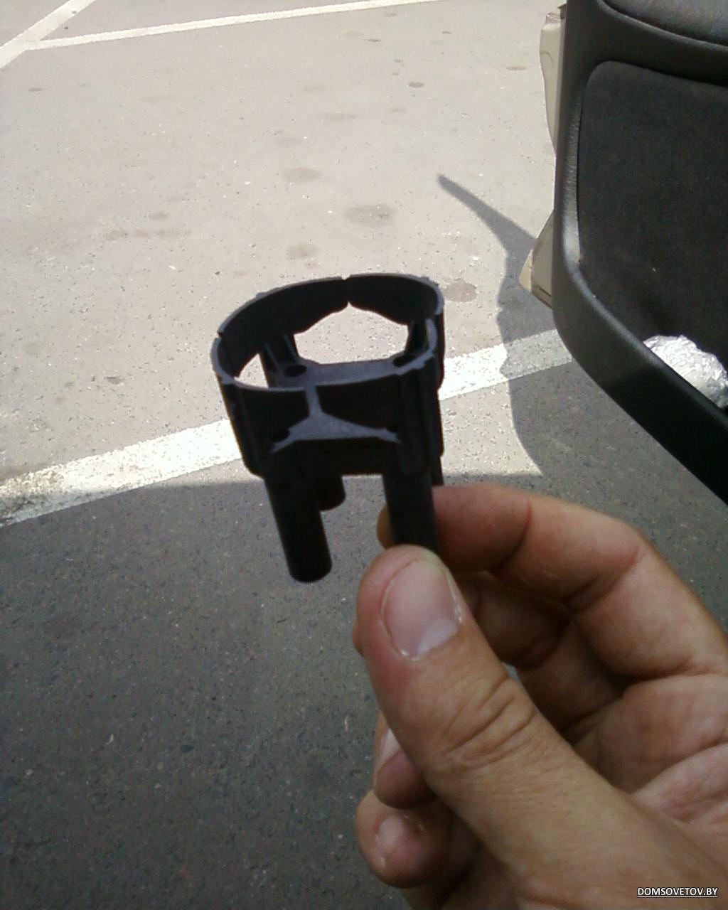

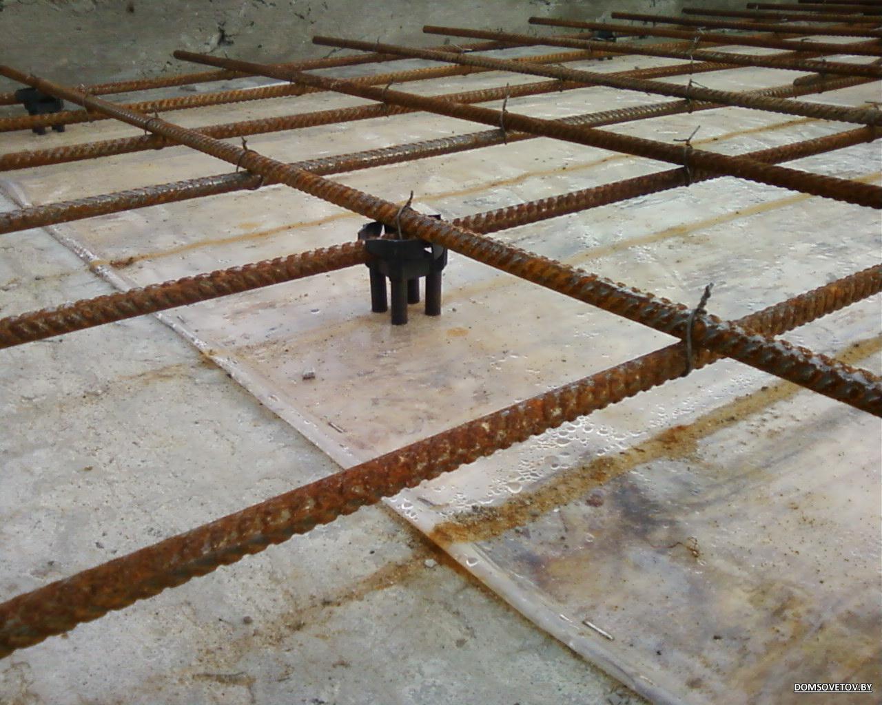

Подскажите, а как они работают (устанавливаются), просто никогда не сталкивался?
Андрей.80 16.08.2013 11:55
Brownxc, пластиковые подставки нужны для того, чтобы арматура не касалась опалубки, иначе арматура попросту не будет работать. Арматура должна находиться в теле бетона на определённой глубине. Пластиковые подставки бывают различных форм.

vezunchik 17.08.2013 01:54
Андрей.80, а еще их как оказалось не так то просто достать...
Brownxc 19.08.2013 11:27
Андрей.80, тоесть это вместо "на кирпич"? Показанная на Вашем фото подставка как я понял применяется при отливке плит, а есть ли что-то подобное для отливки стен или можно такие же применять, только разместив горизонтально? и вообще, насколько такие приспособления необходимы?

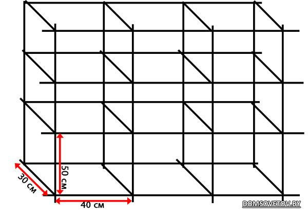

Планируется ленточный фундамент. Размер одноэтажного мансардного дома: 7.8 на 11 м2. Грунт - песок.
Размер: глубина в грунте 120 см, ширина 40 см, высота над грунтом 40 см.
В прикрепленном файле схема как планируется выполнить армирование.
Поделитесь, пожалуйста, вашим мнением по поводу данной схемы армирования. Не избыточна ли она, либо наоборот недостаточна по прочности?
Как вы делали углы - загибали или вязали?
http://www.domsovetov.by/imagehostin...5dfa137538.jpg
Андрей.80 22.08.2013 17:54
Natya, занадто будет. Проармируйте низ и верх ленты. Вертикально арматуру можно не ставить в вашем случае. У вас не пучинистый грунт. Я вертикально выпускал арматуру для удобства вязания верхнего каркаса. Гляньте как я отливал свой фундамент. http://www.domsovetov.by/showthread.php?t=4021

убрать горизонтальные ряды второй и предпоследний ( все равно откуда считать :) ) и загнать их в нижний и верхний.
да и вертикальные стержни не нужны если нет подвала ( даже если он и есть при определенных условиях). верхний слой и так так можно втопить сверху при бетонировании или привязать к шпилькам опалубки.
