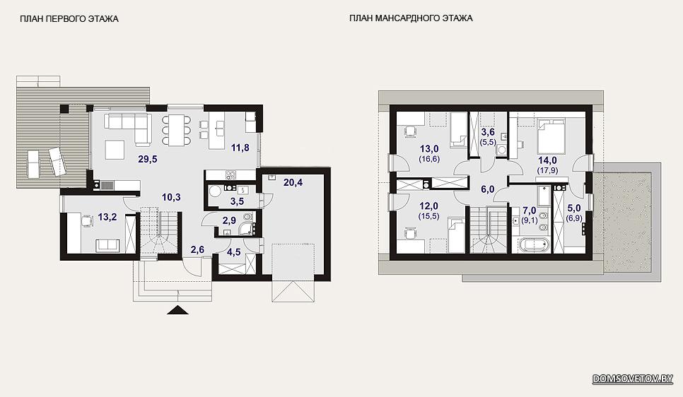

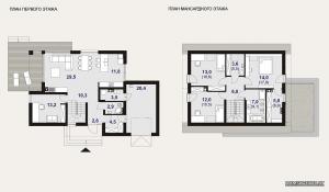

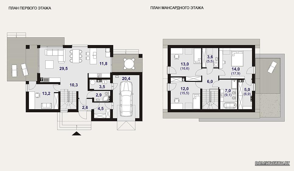

Дом 1:
Площадь застройки - 148,10
Площадь общая - 159,30
Площадь первого этажа - 98,7
Площадь второго этажа - 60,6
Площадь гаража - 20,40
Материал стен - Блок+утепление
Материал перекрытий - Монолит
Площадь кровли - 148,90
Наклон крыши (град.) - 40
Макс. высота крыши (м) - 8,63
Вот такое:
Плюсы
+ Хорошая эргономика
+ Свежий дизайн
+ Простая крыша
Минусы
- Большие окна
- Лишняя веранда
- Балкон
- Не совсем ровная форма
- Высота мансарды походу 1,2
- Не самый дешевый вариант (на родном сайте обещают коробку в 90 000 без отделки вообще)

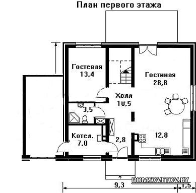

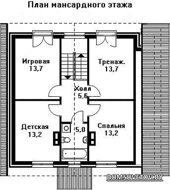

Я немного откорректировал:
1-й этаж
- В гостевой комнате убрал выход на веранду (окно туда надо)
- Убрал тамбур (или кто-то объяснит зачем он?)
- Убрал веранду малую
2-й этаж
- Убрал балкон (возможно фальш сделать)
Фасады
- Уменьшил окна дабы прикинуть как оно будет смотреться (по-моему ничего страшного не произошло)
Итого:
- Есть у кого какие замечания?
- Можем ли мы влезть со своим бюджетом в этот проект?

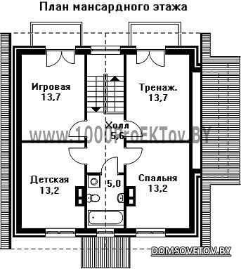

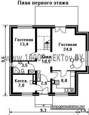

Дом 2:
Площадь общая - 140,7 - ~170
Площадь гаража - ~20
Вот такое:
Плюсы
+ Примитивность и простота конструктива
+ Сносная эргономика
+ Простая крыша
+ Высота мансарды походу 1,5
+ Больше комнат чем в прошлом доме
+ Дешевле предыдущего
Минусы
- Квартирность
- Средней руки внешний вид
- Балконы
- Маленькая изолированная кухня
- Нет гаража
1-й этаж
- Расширил кухню
- Убрал угол в гостиной
- Добавил гараж и дверь в топочную (убрав окно в санузле)
- Убрал стену между кухней и гостиной (там можно бар или остров влепить)
- Убрал тамбур
2-й этаж
- Убрал балконы (возможно фальш сделать)
Фасады не трогал - и так всё ясно
Итого:
- Есть у кого какие замечания и мнения?
